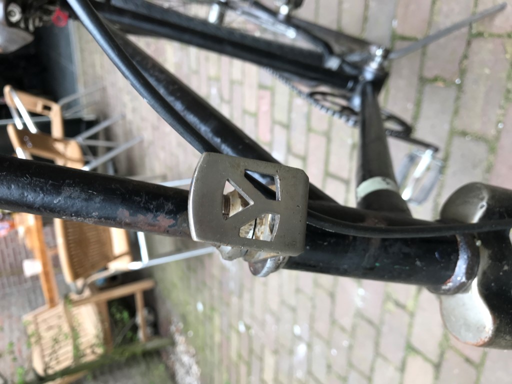

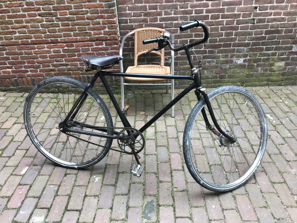

Mijn jongste is nogal klein van stuk, maar wilde ook zo'n leuke fiets als de rest van het gezin. Zo'n oude dus.
Uiteindelijk op MP in de buurt een kleintje gevonden met wel de 28 x 1 1/5 wielen. Stond al jaren stil. En dat bleek wel bij demonteren.
Die fiets is in de jaren 70-80 door de vorige eigenaar "op laten knappen". Vandaar het voorwiel met rem (9-74) en het achterwiel met shimano naaf. Een knap nieuw stuur en de kettingkast maakten de boel compleet. Nu is het oude stuur wel bewaard dus dat kan er trots roestend weer op.
Met de nodige kruipolie, bloed zweet tranen en een boor voor de trapspie is het uiteindelijk allemaal los gekomen de afgelopen weken. Schoongemaakt en weer (deels) in elkaar gezet voor een proefrit. Er zat trouwens een lompe trapas in. Ik zal hem nog opmeten als het allemaal weer uit elkaar gaat voor de kosmetische aanpak, maar kogel 9/16 had ik nog nooit gehad. Ik zal de volgende keer de binnenkant vd cups proberen te fotograferen. Daar zaten heel mooi banen in gefreesd.
Het frame, bovenbuis, lijkt geknikt, maar de onderste buis heeft geen vervorming, dus ik denk dat de lokale fietsensmid het wel netjes genoeg vond zo ??
framenummer 92643
het fiets in ieder geval weer soepeltjes. Nu de spatborden "beetje repareren" ( achter 1 spatbordstang gebroken en voorspatbord ca 1 cm rot aan de onderkant. Dan de boel (frame vork en spatborden ontlakken om te kijken wat eronder zit. Ik hoop een merkindicatie, maar dat zal wel niet.
Je kunt er prima met lossen handen op fietsen dus recht is het frame wel lijkt me.
Mocht iemand obv de lamphaak of iets anders iets nuttigs over de fabrikant kunnnen vertellen dan graag, maar gezien de bewogen geschiedenis van dit rijwieltje zal het wel een geheim blijven.
Maakt het gehobby niet minder leuk.

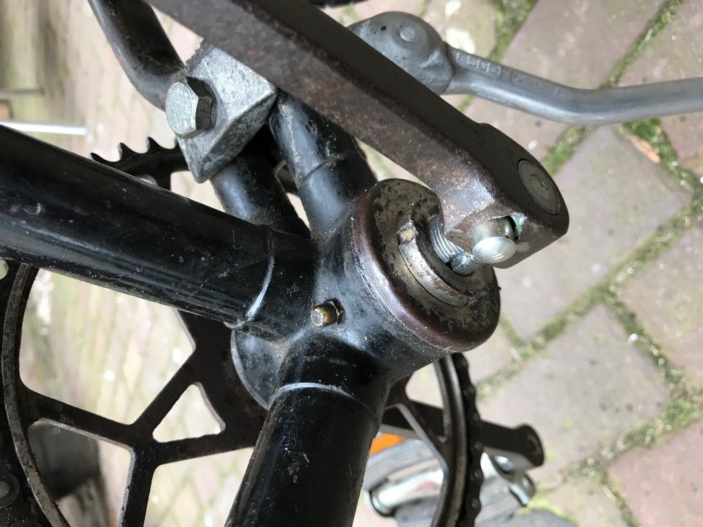

trapas

Ik zou er zo ook geen merk aan kunnen vastknopen maar het is wel een leuk klein ding.
Ik geloof niet dat ik ooit zo`n laag 28 x 1 1/5 frame heb gezien!
De balhoofdlugs lijken wel uit een stuk. Ik zie geen buis ertussen.

Klopt. Balhoofd is 1 stuk. Ik zal het frame opmeten. Mijn zoon is 134cm en past er net op nu.....soort kinderfiets.

Leuk man, heel bijzonder fietsje.
Merk zou ik ook niet weten. zo'n lamphaak heb ik nog niet eerder gezien.

Deze is van mijn Locomotief tandem uit 1936

Hè dat is dezelfde....ik ga volgende week voorzichtig de overgeschilderde laag verwijderen...misschien vind ik n aanwijzing.
