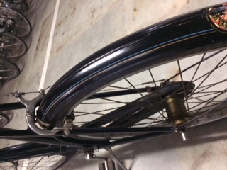

Welk bouwjaar heeft deze fiets ? Bedankt. Herman
velophile
Berichten: 437
Re: Dart rijwiel. Engels
Bericht door velophile »
Beste Herman,
Ruwweg 1960, maar de firma Sturmey-Archer, die de versnellingsnaaf gemaakt heeft, voorziet de naven van een jaartal; even op de naaf kijken dus, als je het precies wilt weten.
Groet, Wiel

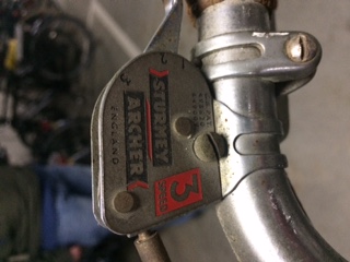

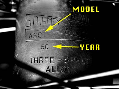

Mooie fiets, die heeft nog niet zoveel gereden zo te zien! Dus de meeste onderdelen zullen dan wel origineel zijn en dan is hij dus goed te dateren :-) Dit type shifter is in ieder geval in 1956 op de markt gekomen en gebruikt tot ergens in de jaren 60. Op de naafhuls staat als het goed is ook het bouwjaar, onder het logo en type. Zie plaatje voor een voorbeeld:
geleend van www.sheldonbrown.com
Succes met dateren!

Beste Wiel en Rob bedankt voor jullie info
57 staat op de naaf dus dan is het bouwjaar 1957.
de lak , de biesjes en het chroom is nog heel netjes
enkele transfers zijn wel deels beschadigd of weg.

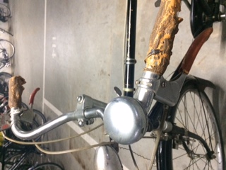

Nog enkele vragen:
Er zit geen bagagedrager op de fiets klopt dit ?
De achternaaf en de trappers hebben spelling op de as , is dit een kwestie van aandraaien of moet ik dan ergens op letten ?
De handvatten zijn gesmolten spek ,zijn deze nog verkrijgbaar ?
bedankt alvast Herman

Die handvatten zouden best eens Hevea-natuurrubber handgrepen geweest kunnen zijn. Op bijgaand plaatje zoals die op een van mijn fietsen zaten (en er al jaren geleden als brokjes afvielen). Ze werden vroeger gemaakt in heren- en damesmaat, en ze hadden een heerlijk luxe warme "greep". Die handvatten zijn sterk aan veroudering onderhevig en, als ze nog te krijgen zijn, waarschijnlijk keihard verdroogd.

Hevea handvatten zijn te koop bij Van de Ven solex - lomburg
