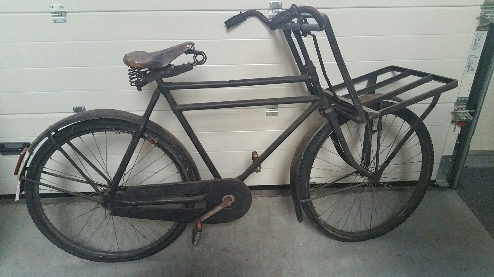

Uit een erfenis heb ik een transportfiets verkregen.Volgens mij een Empo. Kan iemand mij vertellen uit welk jaar deze ongeveer komt?

Transportfiets
- transportfiets.jpg (493.71 KiB) 5008 keer bekeken

Hallo Kees,
Daarvoor is o.a. het framenummer nodig. Bij naoorlogse Empo's zou dat een 5 cijferig framenummer moeten zijn, te vinden op de zadellug aan de linker kant. Zie voorbeeld: http://www.transportfiets.net/foto6/tra ... ts_046.jpg
Verder kun je de fiets dateren aan de achternaaf. Dat is in het algemeen een naaf van het type Torpedo, gemaakt door Fichtel & Sachs. Tot 1957 staat er het jaartal op. Zie voorbeelden: http://oudetransportfiets.blogspot.nl/2 ... m-all.html
Verder is als je niet direct kan vast stellen welk merk het is door een merkplaatje of transfer, het vaak heel moeilijk om een het merk te identificeren. Sommige merken zijn duidelijk herkenbaar, maar veel merken bouwden vrijwel identieke transportfietsen, gebouwd uit dezelfde onderdelen. Dus dat kan identificatie soms heel lastig maken.
