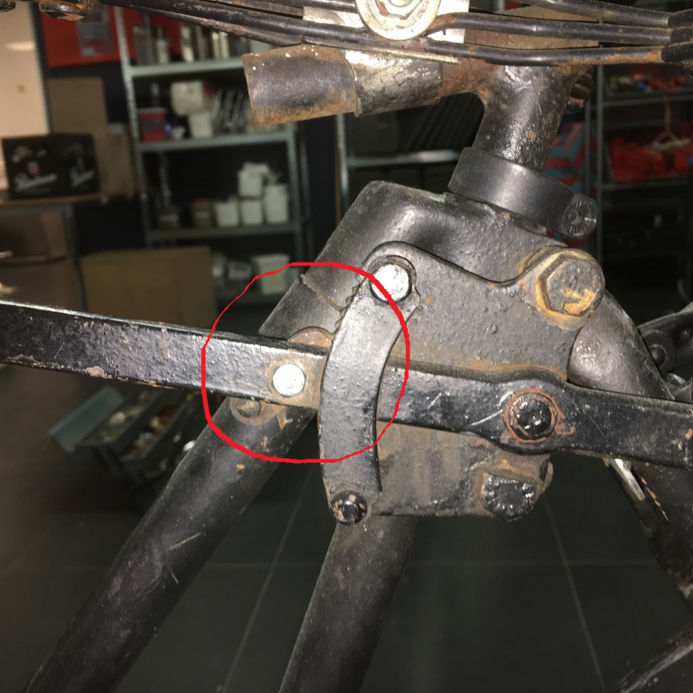

Ik heb een oude bakfiets met de handrem onder het zadel. De handrem moet vast blijven staan doordat er een palletje is dat, door een veer in de remhandel, tegen een tandheugel wordt gedrukt.
Nu is bij mij dat palletje (in het midden van de rode cirkel)helemal afgesleten. Weet iemand of je die palletjes ergens kunt kopen?
Alvast bedankt,
Hubert

Re: Beveiliging handrem van bakfiets
Hubert,
Ik zou denken dat dat soort onderdelen niet meer te krijgen zijn.
Al zal je zien dat er iemand komt met de melding dat hij nog tien stuks in een doosje heeft zitten.
Ik zou de punt van het palletje wat scherper vijlen zodat het weer aangrijpt in de vertanding . Ik schat in dat je daar nog wel genoeg lengte voor hebt. Anders even een stuk staal bij een doe-het-zelf-zaak kopen en zo`n palletje zelf uitzagen en boren.
Klinkt mij als heel veel werk in de orenMaarten Waarlé schreef: Anders even een stuk staal bij een doe-het-zelf-zaak kopen en zo`n palletje zelf uitzagen en boren.
Of gewoon namaken uit een stuk staal. Vaak ontkom je er niet aan om dit soort onderdelen na te moeten maken. Als het geen hele ingewikkelde onderdelen betreft, kun je met een haakse slijper, vijlen etc, een heel eind komen.
