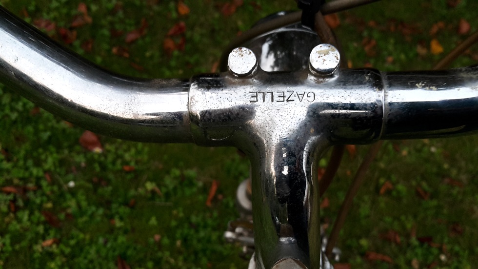

Wie heeft ooit een Gazelle stuur gescheiden van dit type GAZELLE stuurpen?
Krijg je de pen wel de bocht door, zonder het chroom te laten breken?
Elke tip is welkom.
Gazelle stuurpen demonteren
- Typische 1957 GAZELLE stuurpen
- Gazelle-stuur-1957.jpg (179.58 KiB) 5572 keer bekeken

Het stuur draaien moet wel lukken, als ik me goed herinner had de Sport Licht van een zekere Gerard ook wel eens een omgedraaid stuur.
Ik zou het eens proberen met wat vaseline op het stuur en voorzichtig de stuurpen een beetje uit elkaar te duwen.

Ik heb ooit wel eens zo'n stuur gehad en wat ik me nu opeens herinner is dat je de twee boutjes er helemaal uit moet halen. Als ik me niet vergis zitten er twee gleufjes in het stuur die door die twee boutjes op z'n plek wordt gehouden.
Re: Gazelle stuurpen demonteren
Zo werkt het idd, EdMondain.
Maar er past geen andere stuurbocht in klem-maat rond 22,4 mm.
Enne... ik durf de klem niet openbuigen, bang dat het chroom gaat scheuren.
