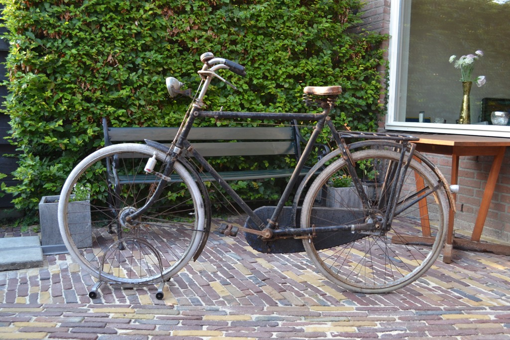

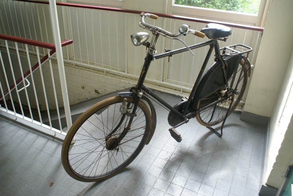

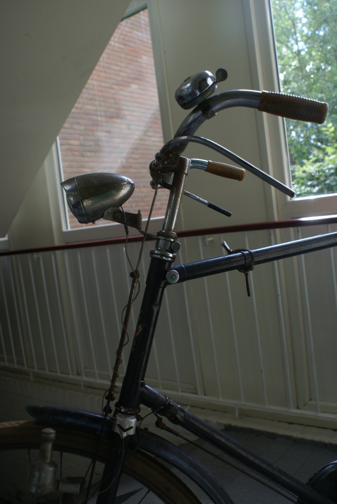

Hierbij een poging fotos te uploaden.Ik ben nog steed heel blij met mijn vondst al is de fiets is niet in superstaat, het stuur lijkt wat rommelig en lak is niet meer in heel goede staat, maar de fiets is niet rot en de roest beperkt zich tot een stukje van de liggende achtervork en de niet originele voorvork. De trapas bus lijkt in zijn geheel los zitten,daar moet ik ook nog wat opvinden. Sowieso moet ik me even bezinnen op een plan van aanpak, en de trapas lijkt hierbij de grootste uitdaging.
- DSC08287.JPG (180.71 KiB) 15896 keer bekeken
Re: Fongers BB 65 1934
Ik was even bang dat ze het oude balhoofdstel niet hebben overgezet, maar dat is gelukkig wel het geval. Nu kun je zoeken naar een passende Fongers vork. Wellicht moet je nog een sleufje in de binnenbalhoofdbuis maken, zodat de balhoofdstrop het stuur kan klemmen. Mooi project, dus succes!

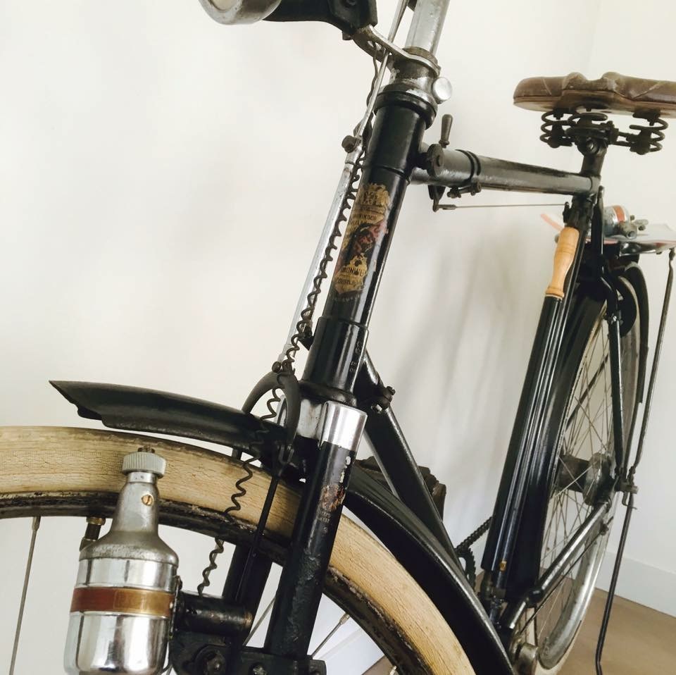

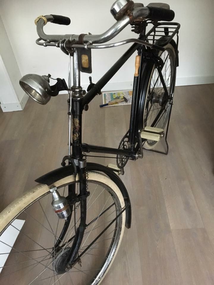

En wat 'na' foto's van de huidige eigenaar ter inspiratie.
