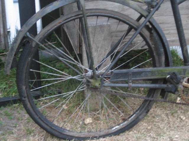

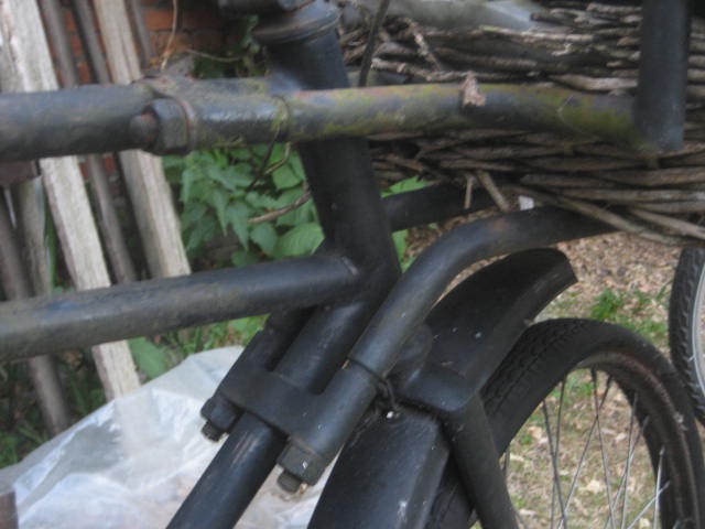

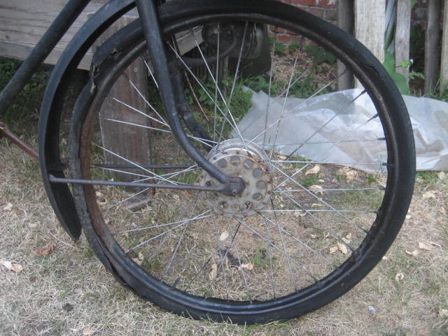

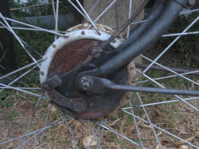

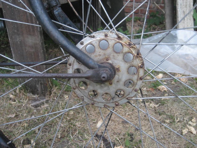

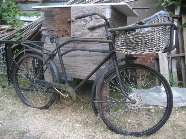

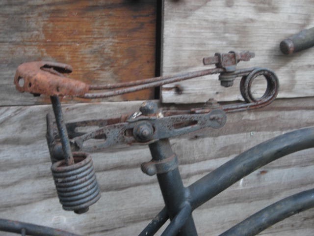

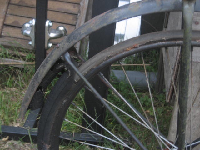

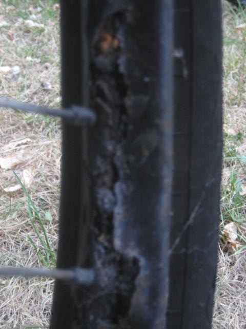

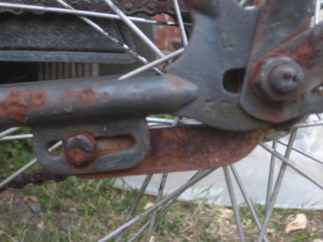

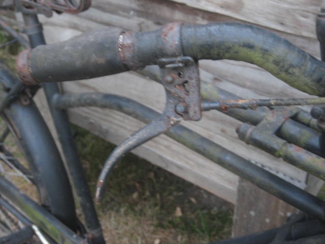

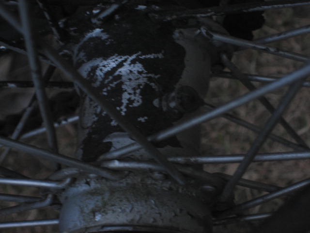

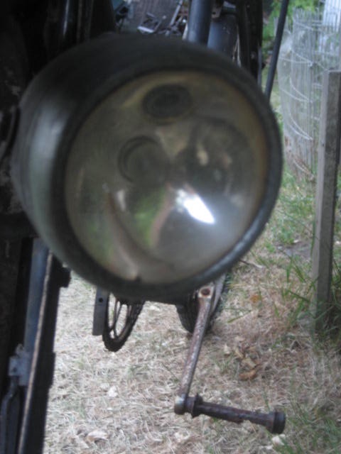

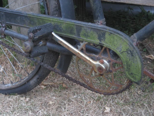

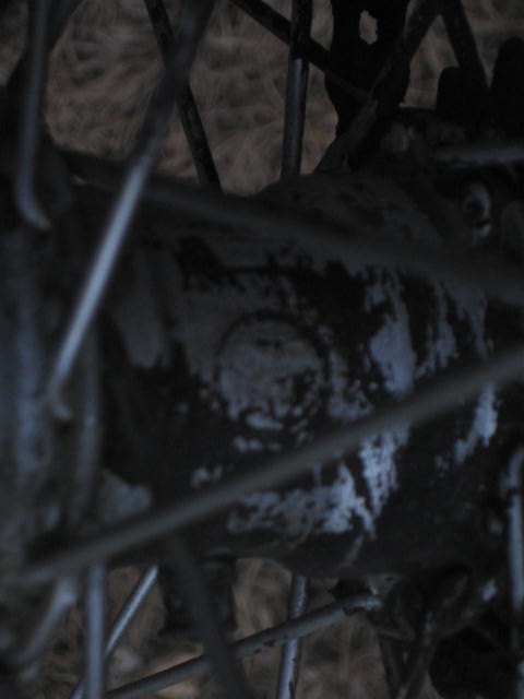

jawel, al eventjes op zoek en dan toch een tegen gekomen in belgisch limburg,
*slechte delen;

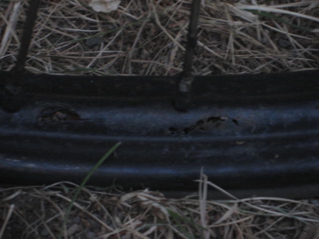

velgen zijn doorgeroest
banden zijn zo goed als weg
zadeldek is weg
dynamo en achterlicht ontbreken
celluloid van het stuur is weg

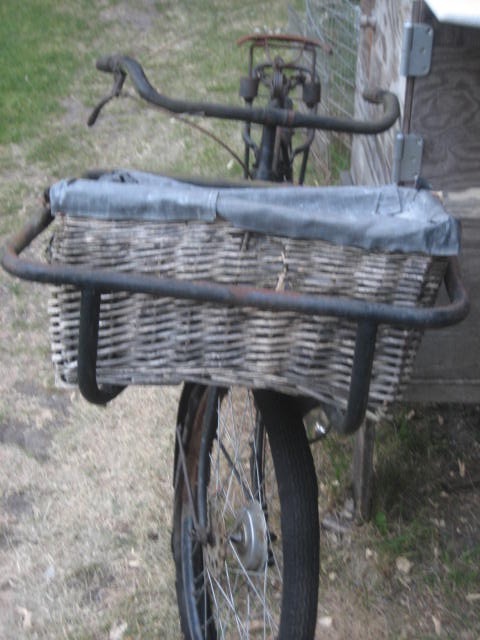

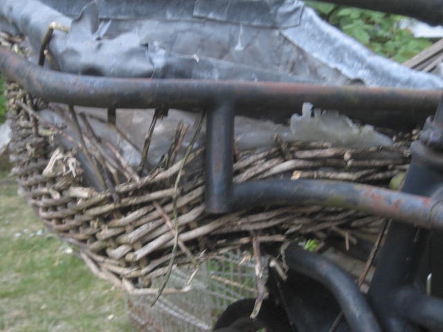

rieten mand is rot
ketting is vast en geroest

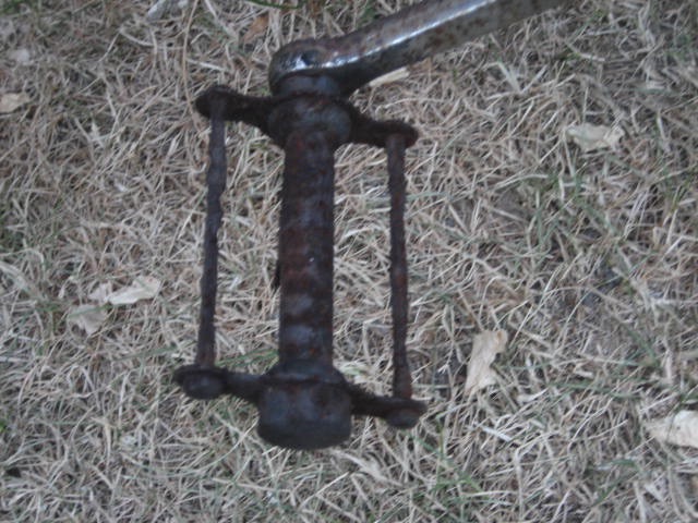

pedalen zijn opgeroest/weggerot
remkabel is versleten
*goede delen en positief:
frame is goed
spatborden zijn niet stuk of door geroest
voordrager is super

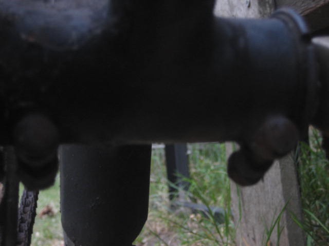

naven zitten los
wielmaat 650
to do list
naven en trapas uiteen halen en voorzien van nieuw vet
nieuwe wielen spaken met de originele naven
noeiwe binnenbanden en buitenbanden monteren
zadel zoeken
verlichting in orde maken
remkabelset vervangen
mand is nog een ?teken
als de niet originele lak te verwijderen is zal dat ook gebeuren
voor de rest blijft de fiets met zijn mos en roest
groeten karl

Leuk project! Is het een Engelse fiets?
Voor de velgen zou ik iets zoeken wat in het frame past met een maat waar nog banden voor te krijgen zijn. Op de foto lijkt het 26" te zijn en daar zijn nog wel velgen van ETRTO 559 voor te krijgen.
Het cranckstel lijkt vervangen evenals de voornaaf. Ik zou er een ongeremde voornaaf in spaken. Ben je meteen van die kabel af.
De pedalen zien er uit als of ze niet meer te redden zijn maar je weet maar nooit. Sowieso even uit elkaar halen en kijken of het allemaal heel blijft en of er nog onderdelen van te gebruiken zijn zoals bijvoorbeeld de pedaalassen.
Groetjes van mij,
Charles Waagenaar
Groetjes van mij,
Charles Waagenaar
Re: transport fiets gekocht
wiel/bandenmaat is 54-571, lukt wel om dit in orde te krijgen, via Engeland, Amerika, we zien wel
pedalen zijn verloren,
het kan eventueel een ajax fiets zijn van de jaren 1920, zoektocht moet nog beginnen, karl

jammer dat er gaten in de velgen zitten
jammer dat het zadel incompleet is suc6 met het compleet maken of eeen ander zadel zoeken
verder leuk opknap project en zeker suc 6

Het is een Hirodelle, ik heb er ook een in mijn verzameling, een lage belgische transportfiets met 26inch velgen
ben je daar zeker van, heb je toevallig een foto van het balhoofdplaatje en van de fiets.Nicolas schreef:Het is een Hirodelle, ik heb er ook een in mijn verzameling, een lage belgische transportfiets met 26inch velgen
karl
Groeten Karl
Heel zeker, half jaartje geleden al een keer foto's geplaatst,ook van het balhoofdplaatje!
Toch niet! Het is een L'Abeille transportfiets uit Bruxelles, staan foto's op het forum hier d.d. 16 april 2016 van mijn fiets en ook een te restaureren exemplaar
nagekeken en toch anders, onder het balhoofdplaatje heb jij een mooie lug versiering, die heb ik niet, die is strak,Nicolas schreef:Toch niet! Het is een L'Abeille transportfiets uit Bruxelles, staan foto's op het forum hier d.d. 16 april 2016 van mijn fiets en ook een te restaureren exemplaar
onderaan de schuine buis zijn ook 3 oogjes om verlichtingsdraad naar achter te begeleiden,
leuk, zoeken naar de oorsprong van de fiets, de geschiedenis te achter halen,
karl
Groeten Karl
Dat dacht ik dus niet, de lichtgroene Abeille waarop ik antwoorde, heeft ook weer iets andere lugs, denk dat ook te maken heeft met het bouwjaar, maar de vorm en maatvoering is volgens mij identiek.
