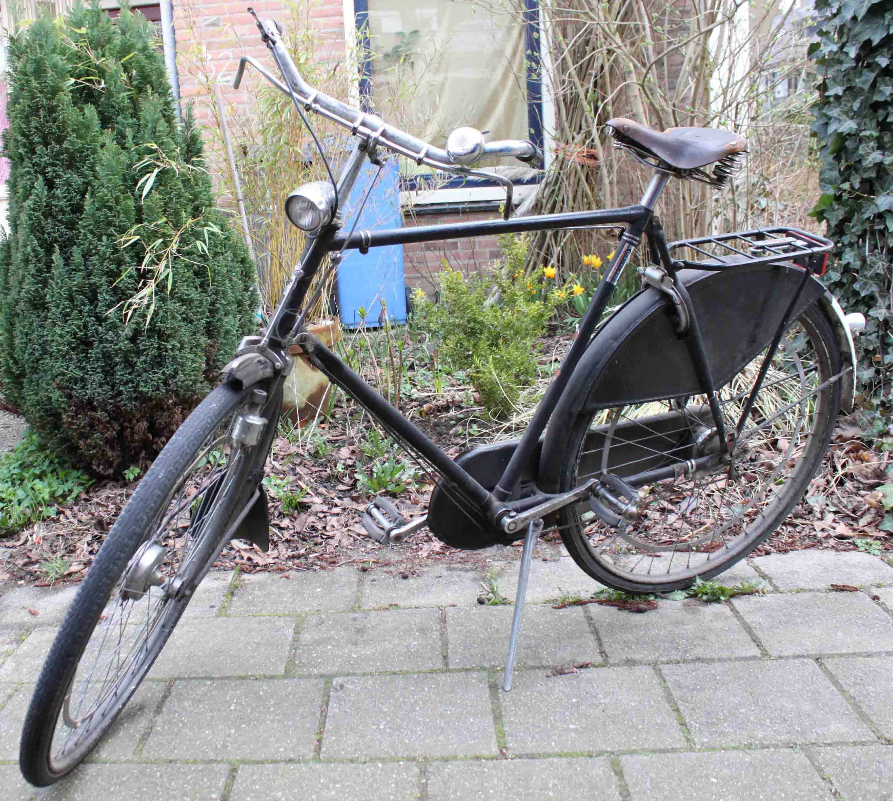

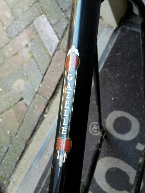

In 2010 heb ik een Gazelle Tour A voor een zacht prijsje op de kop getikt. Deze wil ik restaureren zodat deze fiets er weer goed uitziet een tijdje mee kan. Door verhuizingen en andere prioriteiten is er nog niet veel aan de fiets gedaan. Ik heb deze wel gedemonteerd en inmiddels wat vervangende onderdelen gevonden zoals een nieuwe trapas. De fiets was grotendeels origineel toen ik 'm kocht. Alleen de jasbeschermers, lakdoek van de kettingkast, handvatten en pedalen waren al een keer vervangen. De fiets heeft een zwaar leven achter de rug en is niet altijd even goed onderhouden. Ook zijn delen van het frame bijgekwast. Ik wil de origenele lak zoveel mogelijk behouden. Zeker ook het Gazelletransfer op het frame waarvan wel de 'A' en de Gazelle zijn verdwenen. Ik hoop op dit forum tips en informatie te vinden. Al eerder heb ik tips van @asterduc gehad toen de foto's nog op Picasa stonden en er opmerkingen van anderen bij gezet konden worden. Bij deze een aantal foto's van de fiets:
https://photos.google.com/album/AF1QipN ... 2HV_?hl=nl
Gazelle Tour A - 1962
- IMG_0687.JPG (495.69 KiB) 9237 keer bekeken

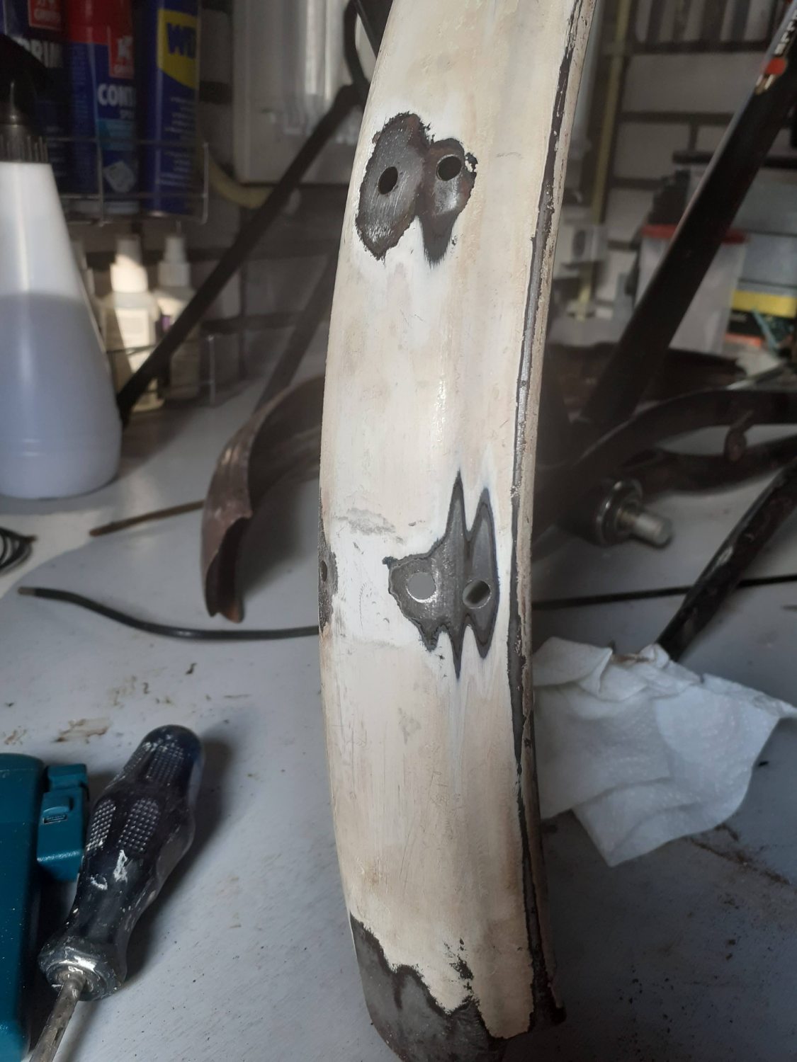

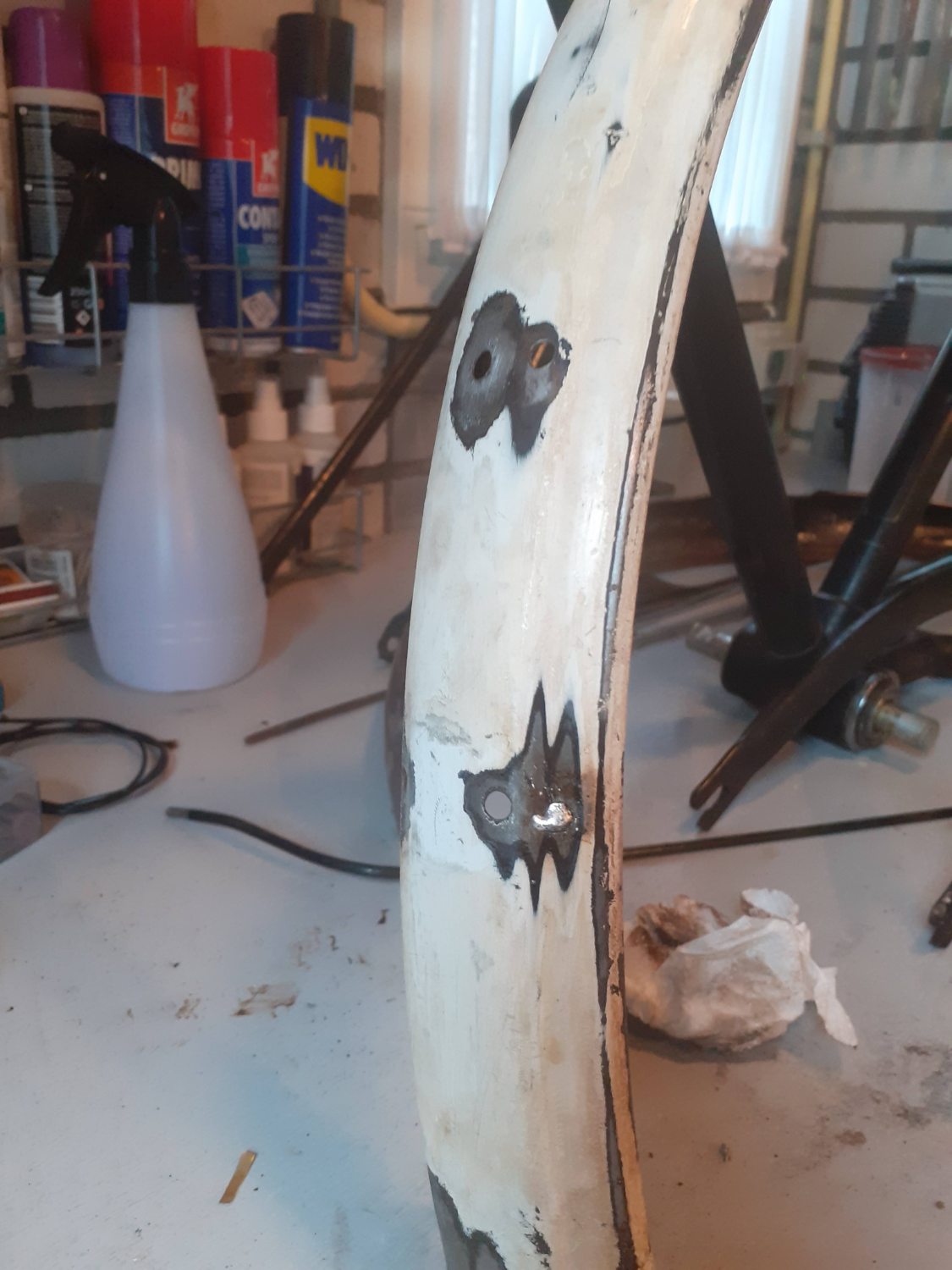

Sinds kort ben ik -eindelijk- verder gegaan met de restauratie die lang heeft stilgelegen. Zoals op de eerder geplaatste foto's te zien is, waren de spatborden behoorlijk verroest. De meeste roest heb ik inmiddels verwijderd, maar er moet op een paar plekken aan de binnenkant nog iets meer af voordat ik ze in de roestomvormer ga zetten. Gelukkig waren ze niet dusdanig slecht dat er gaten in vielen. In het achterspatbord zat nog een stuk draad vast wat ik er maar niet uitkreeg. Het lukte uiteindelijk om bloembindersdraad van 1 mm langs het snoer in de spatbord-'goot' te duwen, dit lukte voor 3/4e deel, daarna kwam ik niet verder. Ook het in het spatbord druppelen van kruipolie had geen effect. Uiteindelijk maar aan de binnenkant het spatbord deels opengeslepen en de draad er uiteindelijk uit gekregen.
In het achterspatbord was een extra gat gemaakt door een eerdere eigenaar wat uiteraard weer dicht moet. Ik heb aan de binnenkant van het spatbord een dun stukje messingplaat van 0,3 mm gesoldeerd met een klein soldeerbrandertje die ook wel als crème brûlée-brander verkocht wordt.
Het gat voor het solderen Het gat gedicht, later nog glad schuren en plamuren.
