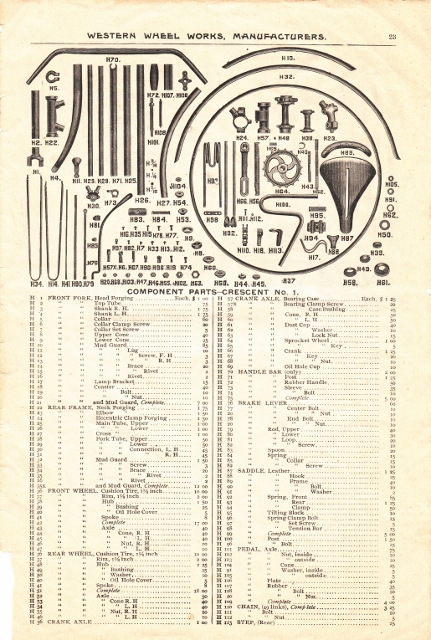

In verband met ons gesprek gisteren Zijn hier twee afbeeldingen uit de crecent catalogus , misschien heb je er wat aan voor het bepalen van de vorm de maten en zo.
Gr Nol

Hallo Nol,
Mooie afbeeldingen!.
Ik denk dat als het achterspatbord lang genoeg is je zelf kan bepalen wat er af moet. Aan de spaken is dat goed af te tellen/meten.
Hetlijkt er op dat ze bij de Cresent achter redelijk hoog eindigen. Hoger dan bij mijn Singer in ieder geval.
Leuk die onderdelen tekening. Ik zie dat ze voor de achterpat (H20 als ik het goed zie)
slechts een model voor links en rechts te gebruiken hebben. Vandaar misschien dat dubbele spatbord oog.

Dat is goed gezien van jou één zelfde model pat voor links en rechts ,slim gedaan bij western wheel works links of rechts altijd goed , hoe zitten de spatbordstangen aan de spatborden bevestigt kan jij dat in de afbeelding zien ?
Gr Nol
Gr Nol

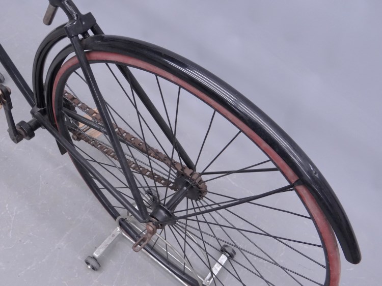

Hallo Maarten B ,
Het spatbord voor mijn Cresent zal smaller zijn dan die van jou Cresent maar ik wil wel een paar details oa de vorm van de stang , is het plat of rond metaal? en hoe is het bevestigt ?
Gr Nol
Gr Nol
Re: crecent safety
ik zoek het een dezer dagen voor je na. Mijn spatborden zijn verbazend smal. zou me weinig verbazen als het dezelfde zijn.
Re: crecent safety

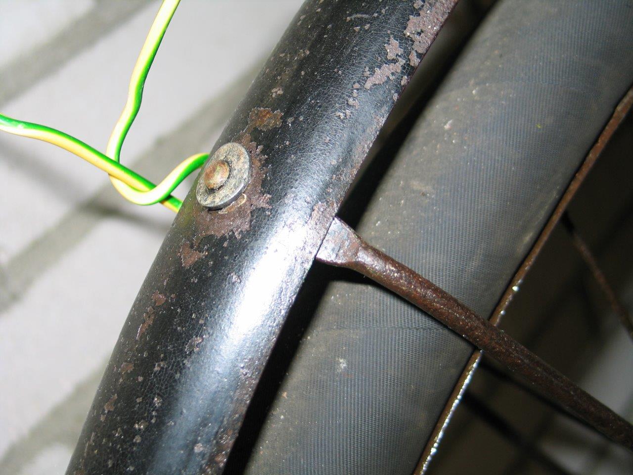

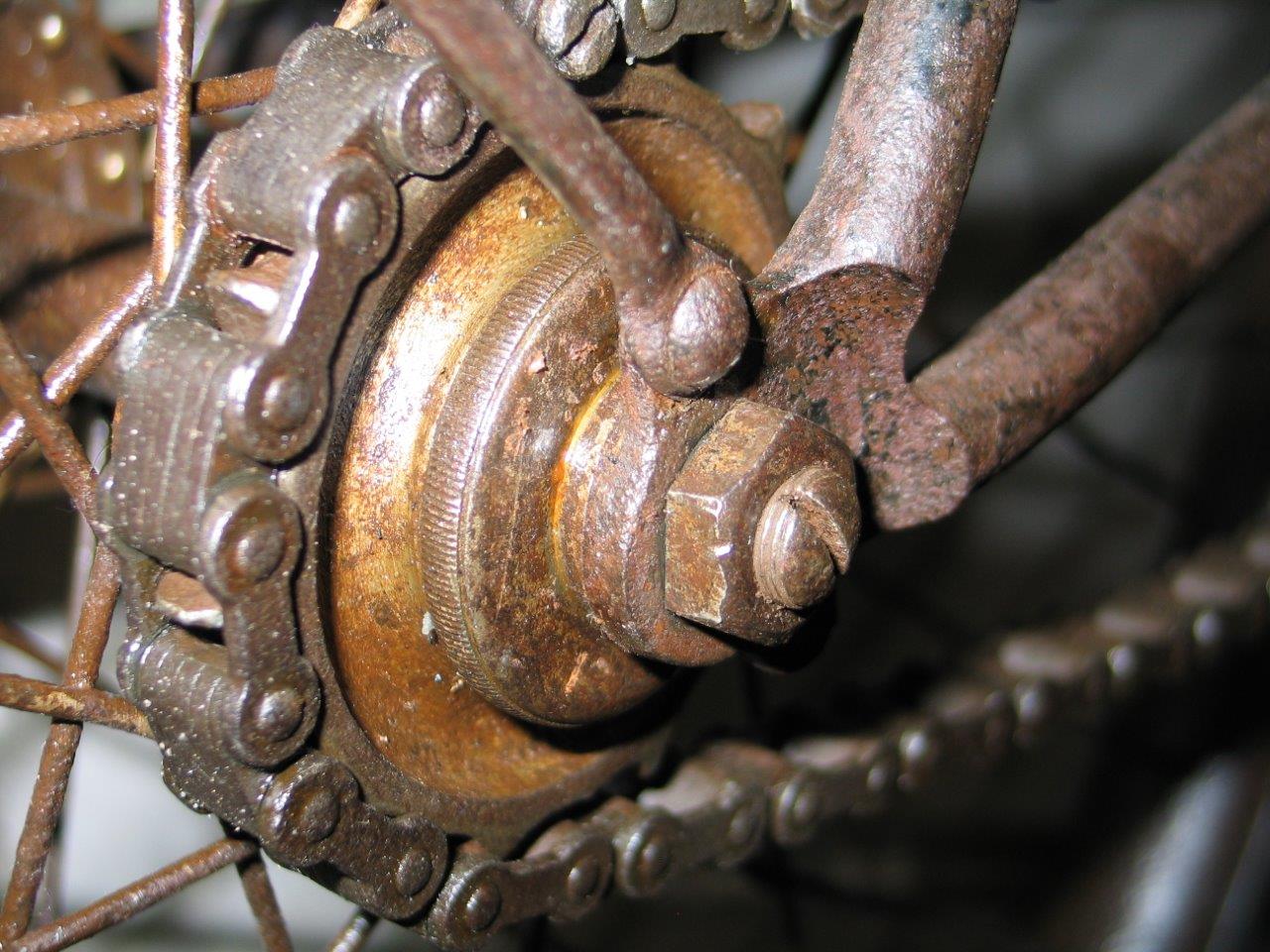

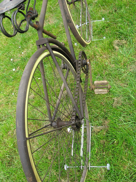

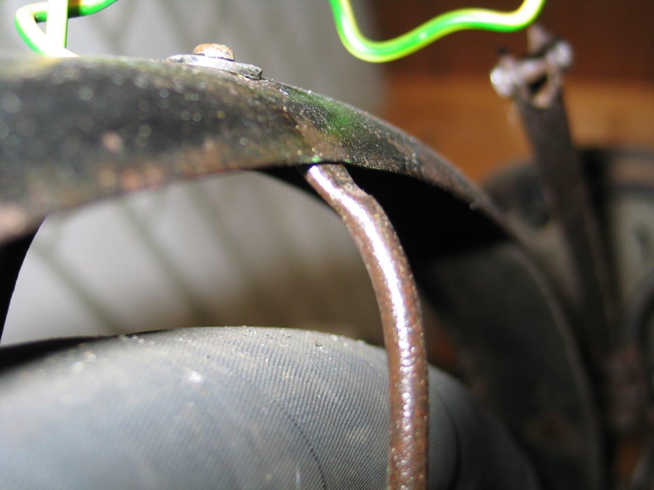

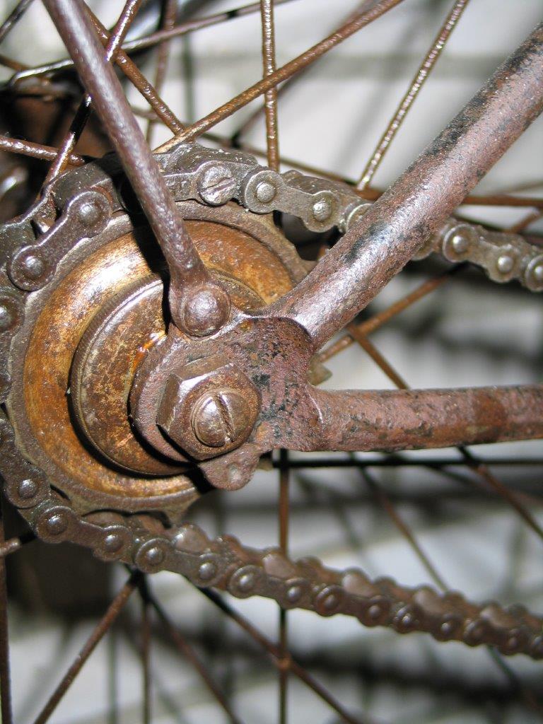

Met een schuifmaat gemeten is mijn spatbord 44 mm breed, 12,5 mm hoog (de bolling), de spatbordstangen hebben een diameter van 6 mm.
Die zaten vast met één klinkmagel, de onderlegring die je op de foto ziet hoort er eigenlijk niet op.
Zeer soortgelijke constructie zie je bij de Hard tyre safeties die afgelopen jaren werden verkocht.(2 onderste fotos)
Misschien heb je er wat aan.

Bedankt Maarten ,
hier heb ik zeker wat aan , vooral de vorm en maat van de stangen want die ga ik zelf maken .
Nol
