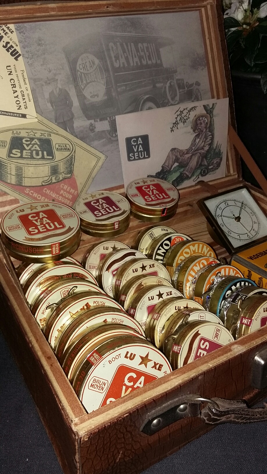

Wat voor uithardende beschermlaag gebruik je voor het bovendek?

Zal wat meebrengen naar Berlicum.Jeroen Zuiderwijk schreef:Wat voor uithardende beschermlaag gebruik je voor het bovendek?
- 20170322_220302_resized.jpg (651.31 KiB) 7017 keer bekeken
