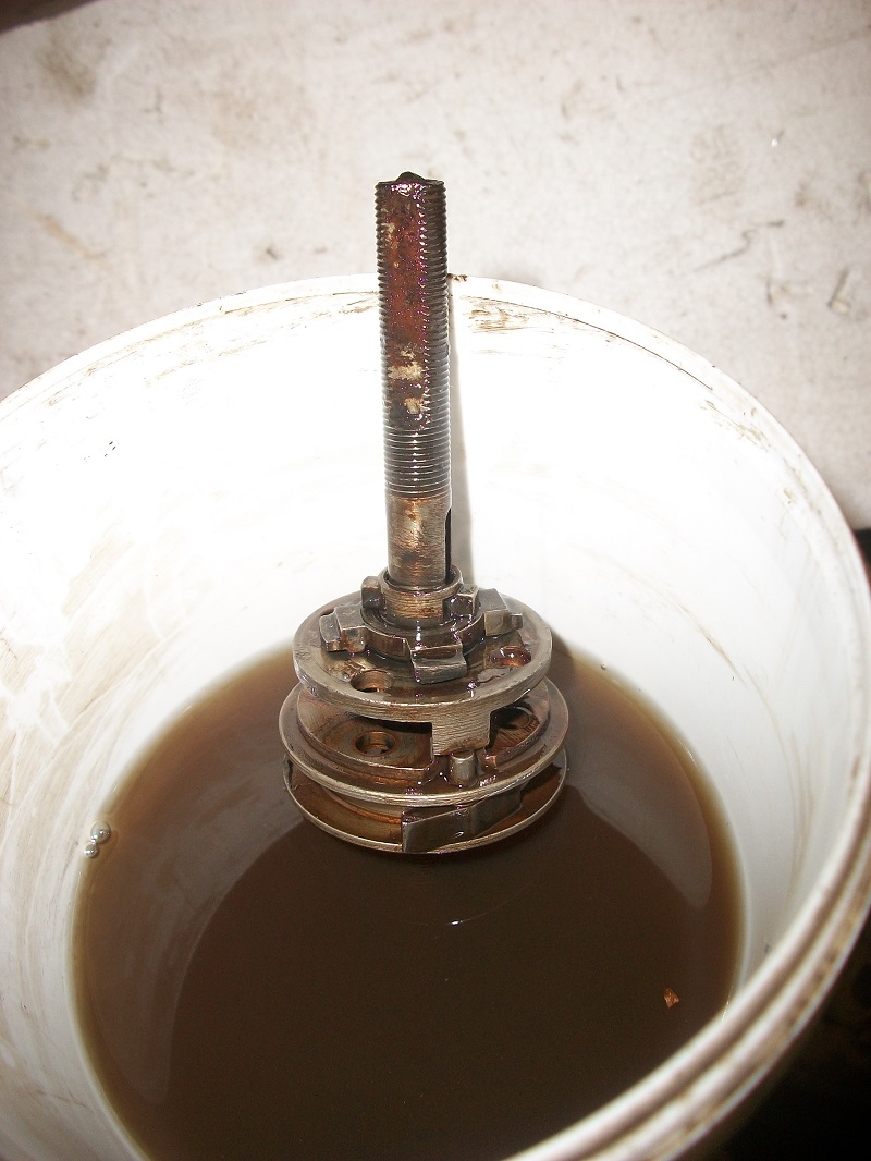

Bijgaand een foto van het binnenwerk van de SA naaf van mijn Gazelle (uit 1940 in dit geval) waarbij de vorm van de pallen te zien is.
Bij mijne is minieme slijtage te zien (klein hoekje afgeslagen) maar het functioneert goed in alle versnellingen.
Groet, Erwin
Groet, Erwin
