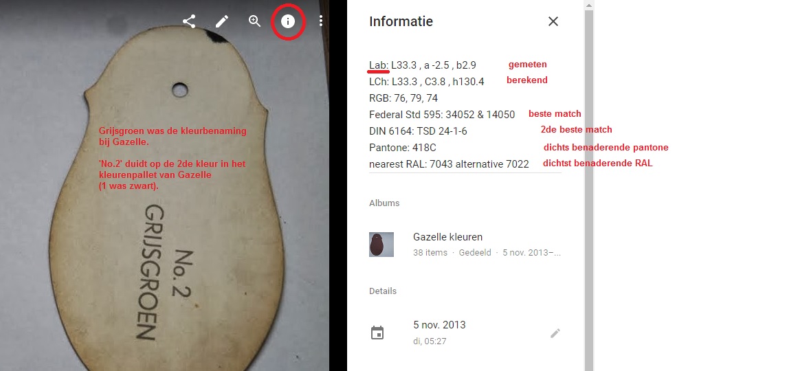

ik heb op onderstaande link de Gazelle kleuren tot 1970 geplaatst.
Als je in de foto op het 'i' teken selecteert krijg je rechts een tekstveld waarin de kleuren code staat vermeld.
https://goo.gl/photos/gcAfTdLkJTfCeVro8
De kleuren zijn opgemeten vanaf een jaren 60 Gazelle kleurenwaaier alsook een ouder Gazelle kleurenstaal en nog verschillende Gazelle fietsen, doorgaans onder de vorkkroon omdat de kleur daar niet is aangetast door zon en regen.
De Brother scanner geeft een Lab kleurencode.
Deze codee heb ik getransformeerd naar LCh als RGB.
Met die gegevens ben ik dan de dichtst benaderende kleur gaan opzoeken.
Dan kunnen dan zowel RAL, Pantone als merktypische verfcodes zijn.
Bij de foto staan ze in volgorde van match. Dus de eerstgenoemde komen het dichtst in de buurt van de gemeten waarden.
- Gazellekleuren.jpg (100.84 KiB) 3997 keer bekeken

Dank u Ed,
Ik denk dat het het lichte groen op de metalen staaltjes is. Het derde staal van bovenaan te beginnenn dus dat net onder het rood. Ik denk dat ik een andere Gazelle ga demonteren, spatbord in extremis polishen en de kleur laten scannen.
