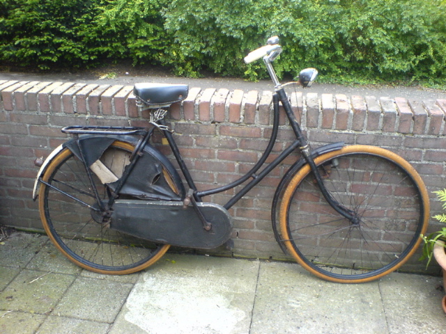

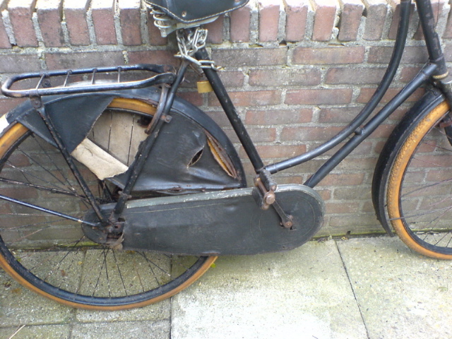

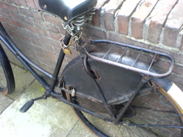

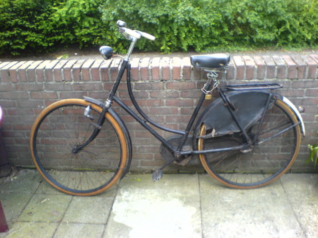

Hieronder volgen wat foto's van mijn PON fiets. Deze is vermoedelijk van 1949. Het voorspatbord is zo goed als zeker niet origineel. Verder is het lakdoek van de kettingkast intussen gesneuveld (was heel erg poreus). Ook vielen de jasbeschermers zo goed als uit elkaar helaas (heb ze nog wel).
Omdat ik er een tijd op heb gefietst zijn er een aantal zaken die stuk waren of zijn gegaan ooit vervangen (wel bewaard), zoals de Dynamo, en het crank stel, en de vergane banden.
Het zadel wat er nu op zit komt van mijn gazelle en verhuist binnenkort weer terug. Heb geen idee of het zadel wat er eerst op zat origineel is, deze lijkt wat nieuwer, ik heb deze nog en ik zal deze in elk geval weer terug plaatsen.
Als eerste de foto's zoals ik hem zelf meer dan tien jaar geleden heb gekocht

geen verstand van PON maar dit stuur hoort er zowieso niet op
Re: Pon informatie gezocht
Klopt, het stuur is van een Batavus (als iemand weet van welk jaar en of welk type Batavus dan hoor ik het graag).

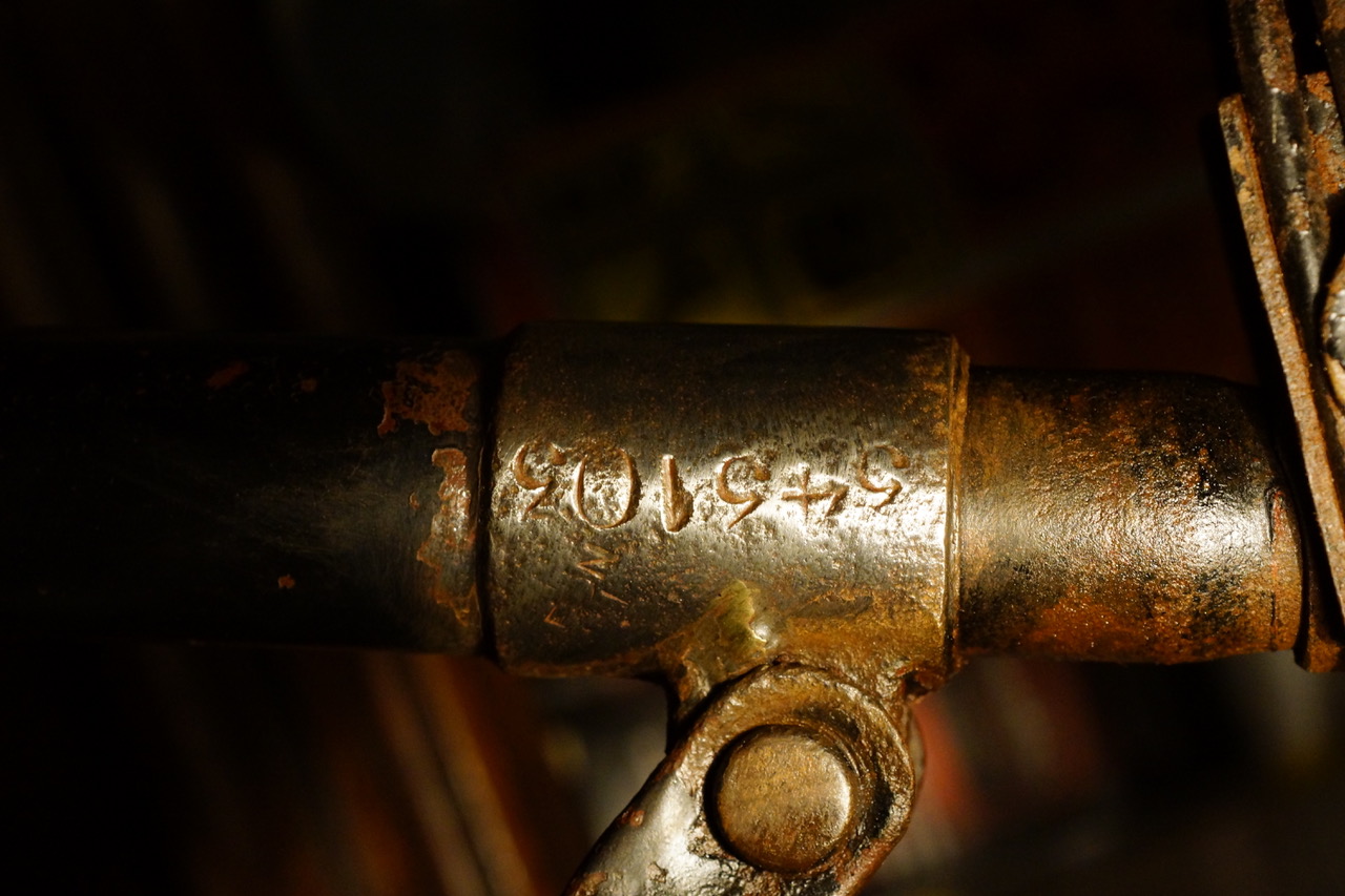

De informatie die ik tot dusver heb:
Frame nummer: 343103
'Bayliss-wiley’' voornaaf.

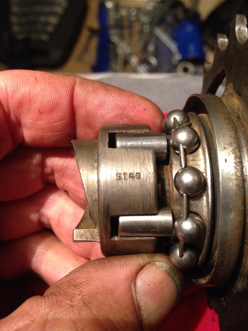

‚Williams’ ‚Utility’ (model F100), 46 tands crank stel. Deze gescheurd dus ooit vervangen, heb deze er los bij.
‚Stryria' terugtrap remnaaf (jaartal op buitenkant niet meer leesbaar, op diverse interne delen staat 49 ingeslagen, dus vermoedelijk 1949).
‚JRC' blok pedalen (made in Belgium).
Verlichting:
Philidyne koplamp model ‚H’ (Phillips).
‚Elvea’ dynamo.
HMD 5? rykskeurmerk achterlicht.
Andere delen:
‚Hopmi' slot
‚Hevea' 28 x 1 1/2 velglint in de achtervelg (geen idee of dit merk banden er vanaf nieuw op heeft gezeten, het is wel oud, Hevea is er in de jaren 60 mee gestopt als ik het goed heb begrepen.)
‚Gazelle' 220 zadel die er tegenwoordig op zit is niet origineel (heb ik er destijds zelf op gezet om te kunnen fietsen).
"Batavus" stuur (niet origineel)
„Jan van Schothorst” metalen strip sierstrip op kettingkast Octrooi nummer: NL-D 68984 (aangevraagd 22-01 1949, toegekend 15-06-1951), tevens vermeld dit deze patent aanvraag: Rijwielkettingkast met metalen beschermbeugel en deze beschermbeugel zelf.

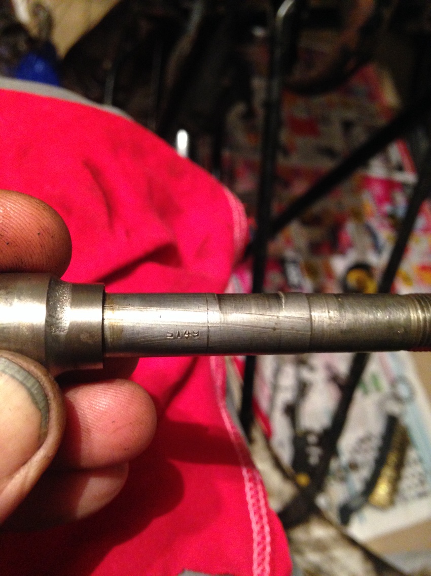

- Styria onderdeel, gemarkeerd: ST49 (vermoedelijk Styria 1949).
- Foto 08-01-17 19 04 34.jpg (290.98 KiB) 6816 keer bekeken
- Foto 08-01-17 19 02 23.jpg (224.3 KiB) 6816 keer bekeken
- PON logo ingeslagen (rechts van het frame nummer)
- DSC01293.jpeg (219.12 KiB) 6816 keer bekeken
