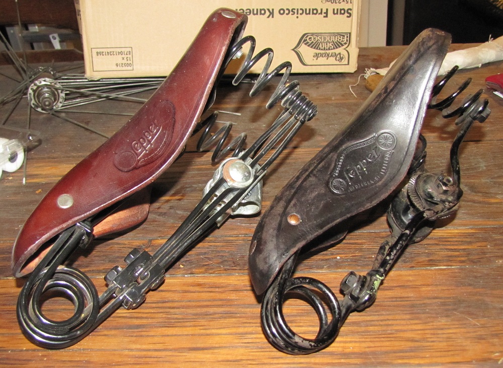

Ik heb nu al een tijdje een Lepper zadel, maar een vrij ongebruikelijk exemplaar. Het gaat om het rechter exemplaar. Niet alleen de opbouw is opvallend, maar het logo is ook anders. Weet iemand wellicht meer over dit zadel?

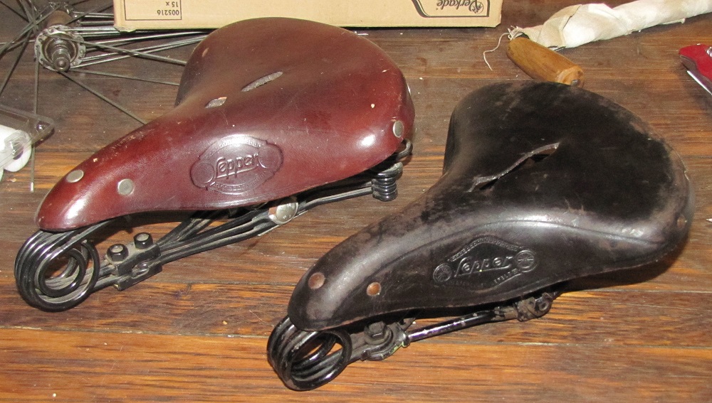

Nog een aanzicht:

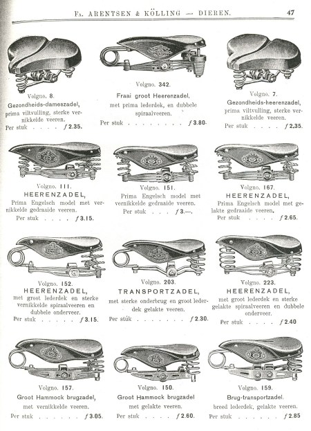

Wat er het meest op lijkt is het transportzadel nummer 203 uit deze jaren '20 catalogus van Arentsen & Kölling. Ik zie dat Arentsen & Kölling net als Lepper uit Dieren komt. Is Arentsen & Kölling soms Lepper geworden? Edit: ik zie net dat Arentsen & Kolling later Gazelle werd.

Jeroen, Ik heb geen antwoord op je vraag, maar meestal wijst een enkele onderveer op een wat ouder zadel. Aan de andere kant ziet het er ook niet superoud uit. Lepper was een Duitse fabriek met een een vestiging in Nederland. Na de oorlog ging de Nederlandse vestiging verder terwijl de Duitse nooit meer werd opgebouwd. Er zijn dus door de jaren heen nogal wat logos en varianten gebruikt.
Los daarvan: mooi zadel!!!

Dat helpt al iets. In het logo staat Dieren - Bielefeld. Dus dat duid erop dat het zadel dan iig van voor de oorlog moet zijn. Ik heb wat andere vooroorlogse Lepper zadels gezien, maar die hadden hetzelfde logo als het linker zadel.

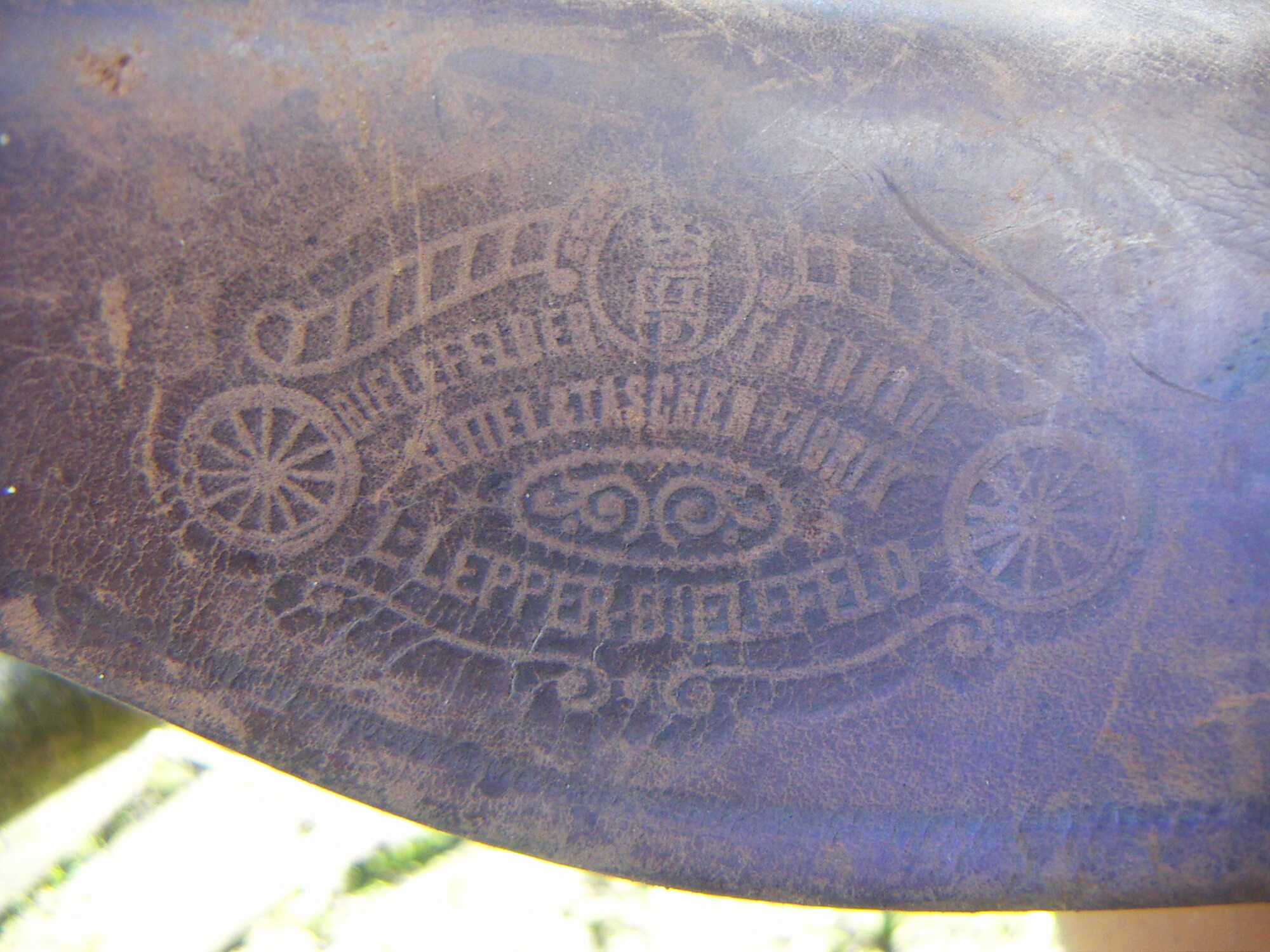

Dit is nog een leerstempel van de oude fabriek;
Bielefelder fahrrad sattel & taschen fabrik.
Een heel verhaal.
L lepper (leonard?)
Het zadel dat je laat zien zie je qua type wel op vroege Nederlandse fietsen (bijvoorbeeld op de fabrieksfoto`s van Fongers maar dan met ander logo) en op Duitse fietsen is dit model wat langer in gebruik geweest.
Mooi zadel inderdaad voor op een vroege toerfiets.
Een heel verhaal.
L lepper (leonard?)

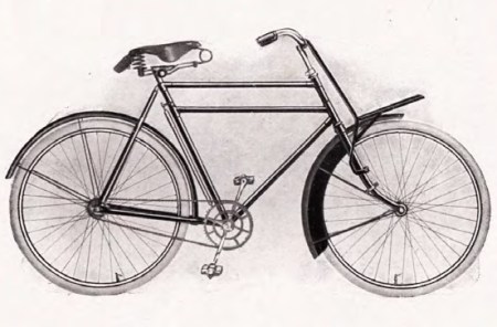

Het model zadel ken ik van zeer vroege transportfietsen & bakfietsen, zoals deze Burgers uit 1917. Ook in de zadel catalogus boven staat hij omschreven als transportzadel. Latere transportfietsen (jaren '20 en verder) gebruikte voornamelijk de dubbele strop zadels. Dus dat doet me ook denken dat het zadel vrij vroeg Nederlands Lepper zadel is.

Zou best kunnen dat het van voor de nederlandse vestiging is Jeroen,
Ik weet niet waar dit zadel precies vandaan komt .Ik kocht het eens op een beurs en had de zelfde enkele horizontale veer.
Mooie fietsen die lichte transportfietsen uit de vroege periode.
Die Burgers heeft zelfs een afneembaar rek zo te zien.

Re: Raadsel zadel van Lepper
Ik hoop er ooit nog eentje tegen te komen. Ik ben benieuwd of er nog zulke vroege transportfietsen zijn overgebleven. Heb ik er in ieder geval alvast een geschikt zadel voor
