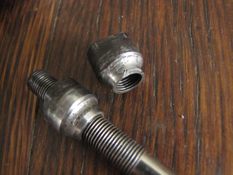

Ik ben op zoek naar vervangers voor de volgende conussen (jaren '20 transportfiets. De as meet 9mm, dus ik neem aan M9 schroefdraad. De lengte van de conussen is 16mm, de buiten diameter 17,5mm. Wie heeft daar nog nieuwe exemplaren voor, of weet waar ik die kan vinden?

Als ik de foto goed bekijk dan lijkt het een as met gerolde draad.
Heeft deze as niet de zelfde draad als een standaard achteras zo als laten we zeggen een Torpedo terugtraprem?
In dat geval zijn conussen vrij goed te vinden. Ik heb bij mij diverse achterwielen (in fietsen) opgemeten en er zitten conussen bij die 17 mm buitenmaat zijn maar ook die 17,5 halen.
Ik zou denken dat de conussen (en eventueel de as) van een jaren 70 knijpremmenfiets achterwiel gewoon passen. 1/4 inch kogels hebben die wieltjes .
Een iets ouderwetsere fietsenzaak heeft ze nog liggen lijkt me.
Mocht de as daarbij afwijken qua draad dan zou ik de gehele as overzetten. Groot zijn de verschillen dan zeker niet

Dat klopt, hij past op de as van een torpedo naaf. Kwa buitenmaat maakt 17,0 of 17,5mm niet zo veel uit, zolang hij maar niet te groot is. Dat is goed nieuws, dan ga ik even wat fietsenzaken in de buurt vragen of ze ze hebben.

N.b. is dit 3/8"x26TPI draad?

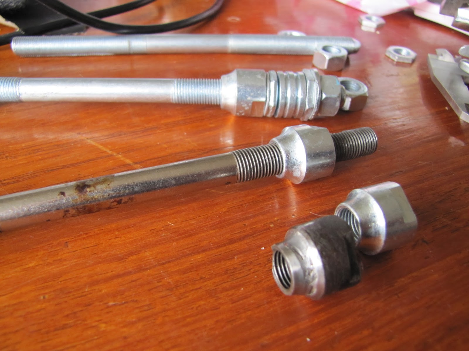

Gewoon bij hollandbikeshop.nl Ik had twee assen met conussen besteld:
- MP Achteras tbv. Weco Achternaaf Fixed/Freeweel 1
- MP Achteras 3/8 Inch x 9.5mm 180mm - Zilver
Beide blijken en exacte match! Lang leve de standarisatie
