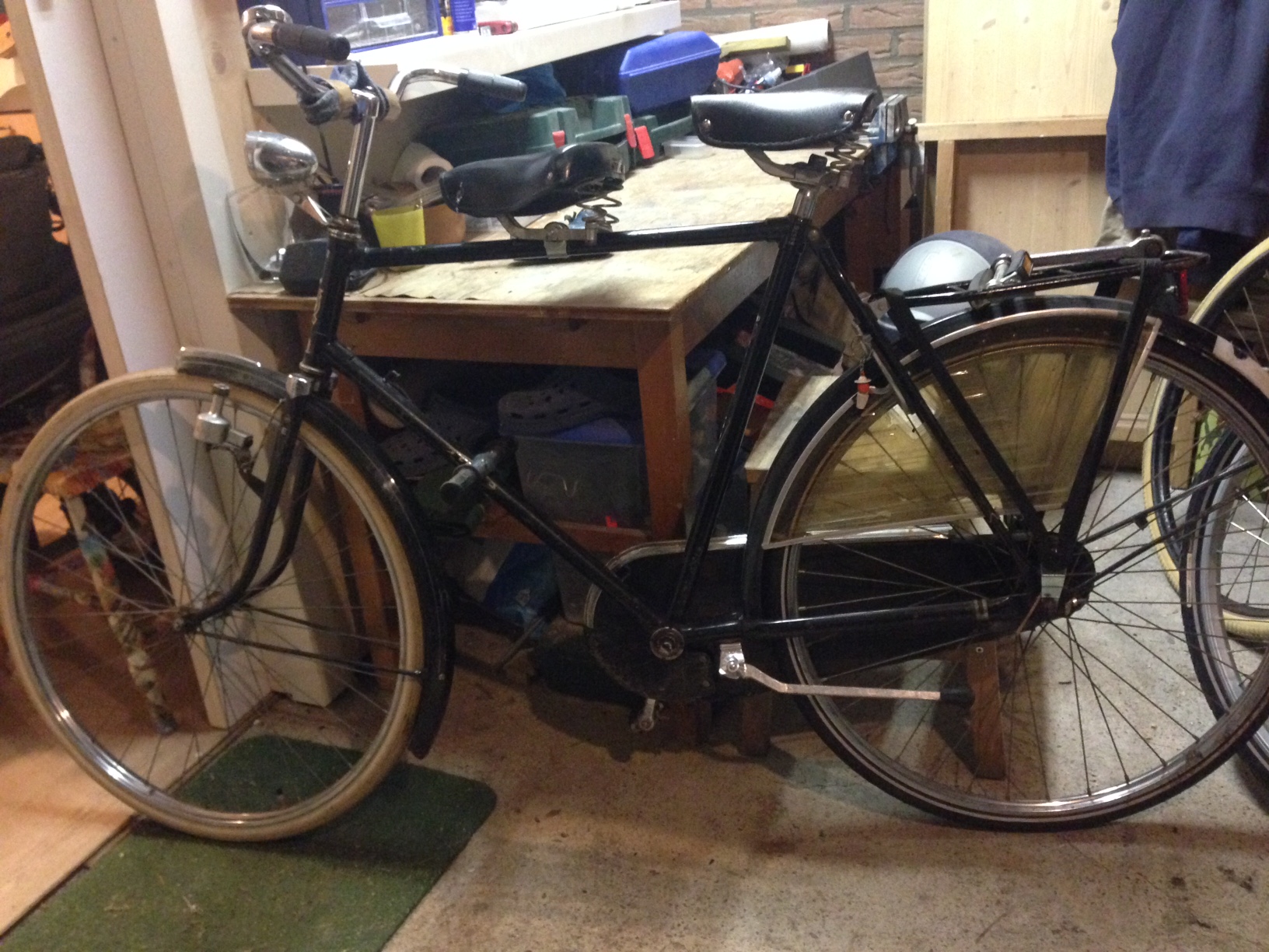

Om lekker te toeren met mijn zoon van vijf heb ik in de kringloopwinkel een EMPO gekocht (leuk detail: de kringloopwinkel zit in de oude EMPO fabriek in Vorden) Het is een degelijke fiets waar ik een extra zadel opgezet heb en voetsteuntjes die ik een tijdje geleden via dit Forum gekregen heb van Rene van Gammeren.

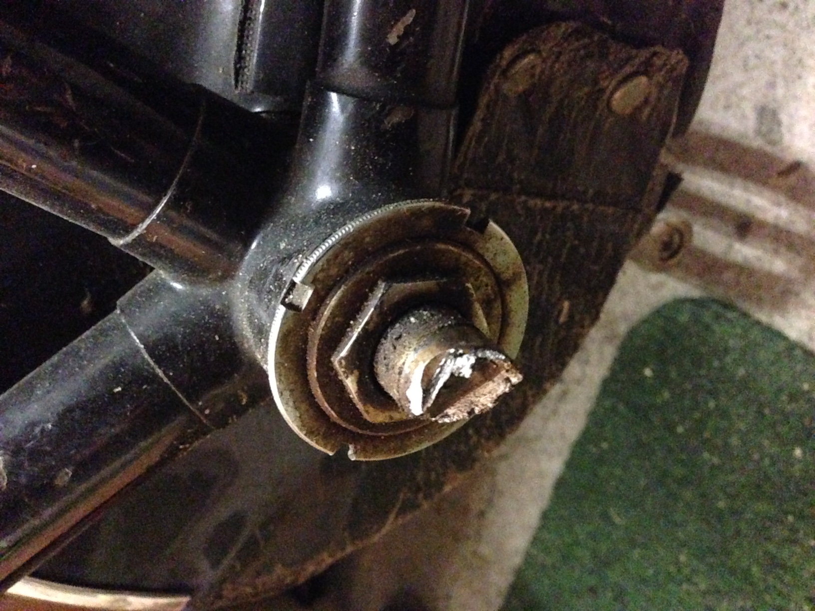

Helaas verloor ik afgelopen week tijdens een ritje een trapper. Mijn trapas bleek volledig afgebroken.
Dit wordt dus een gevalletje volledig nieuwe trapas? Hoe zou ik aan zo'n trapas kunnen komen? En is de oude makkelijk te demonteren? En een "nieuwe" goed te monteren?

Dag Maarten,
Lijkt me een vervelende ervaring zo`n crank opeens verliezen.
Het type trapas is wat we noemen type BSA.
Dat houdt in dat als je de cup aan gebroken kant uit het frame hebt geschroefd (normale rechtse draad tegen de klok in los) en de spie uit de crank van tandwielkant hebt gehaald (pas op met hamers voor het kettingkastdoek)de as er in principe gewoon uit kan. Eventueel zit ze nog wel stroef in de crank aan tandwielkant maar de kettingkast en ketting hoeven er in theorie niet af.
Als je de as in handen hebt moet je meten hoe ver de conussen van elkaar staan. De as dikte is bijna altijd de zelfde maar de lengte en waar de conussen zitten is nog al verschillend.
Een nieuwe as moet ongeveer (+/- 2 mm) kloppen met de oude.
Daarna weer met kogeltjes 1/4 inch en vet in elkaar zetten,(lange kant aan ketting kant) en klaar is kees.

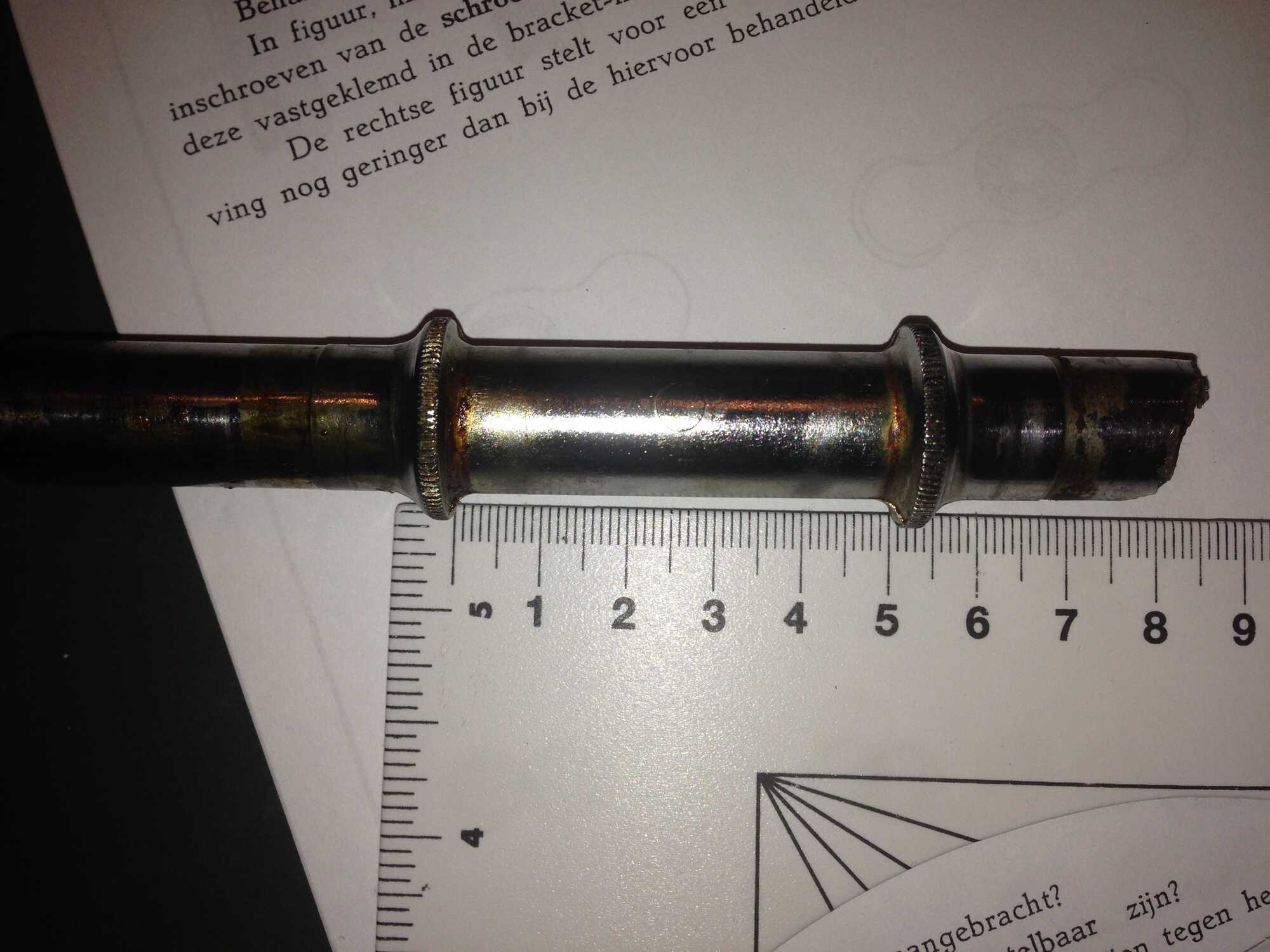

Ik heb hem uit elkaar gehaald. Zie foto. Is dit de afstand waar het om gaat? 5,2 cm?

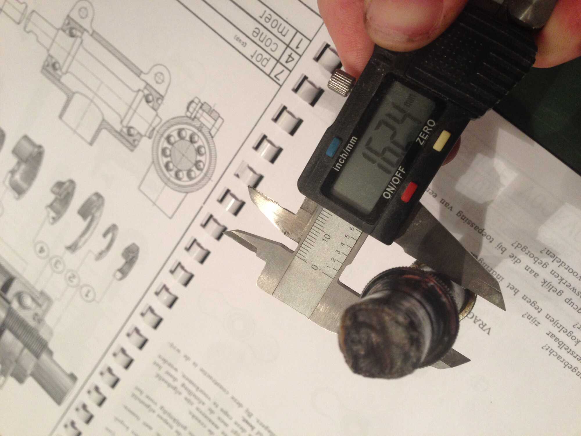

En de asdikte? Meet ik die zo goed? 16,2 mm.

Ik zal morgen kijken wat ik heb liggen voor je Empo. En dan vind ik de totale lengte van de as en van de buiten de cones uitstekende einden ook wel fijn om te weten.
groet,
Re: Trapas afgebroken EMPO 645763 S
Nog even wat je moet meten:
- Asdikte
- Totale aslengte
- Afstand linkercone tot uiteinde
- Afstand rechtercone tot uiteinde (dit is de belangrijkste en bepalend voor je kettinglijn
Succes!
Wat staat er verder nog meer aan nummers op de as?
Y.
- Asdikte
- Totale aslengte
Succes!
Y.

De volledige lengte is 14 cm. Het korte deel is 4 cm, het lange deel is 4,5 cm.
@Y: het cijfer 0 staat er op.
Groet, Maarten
