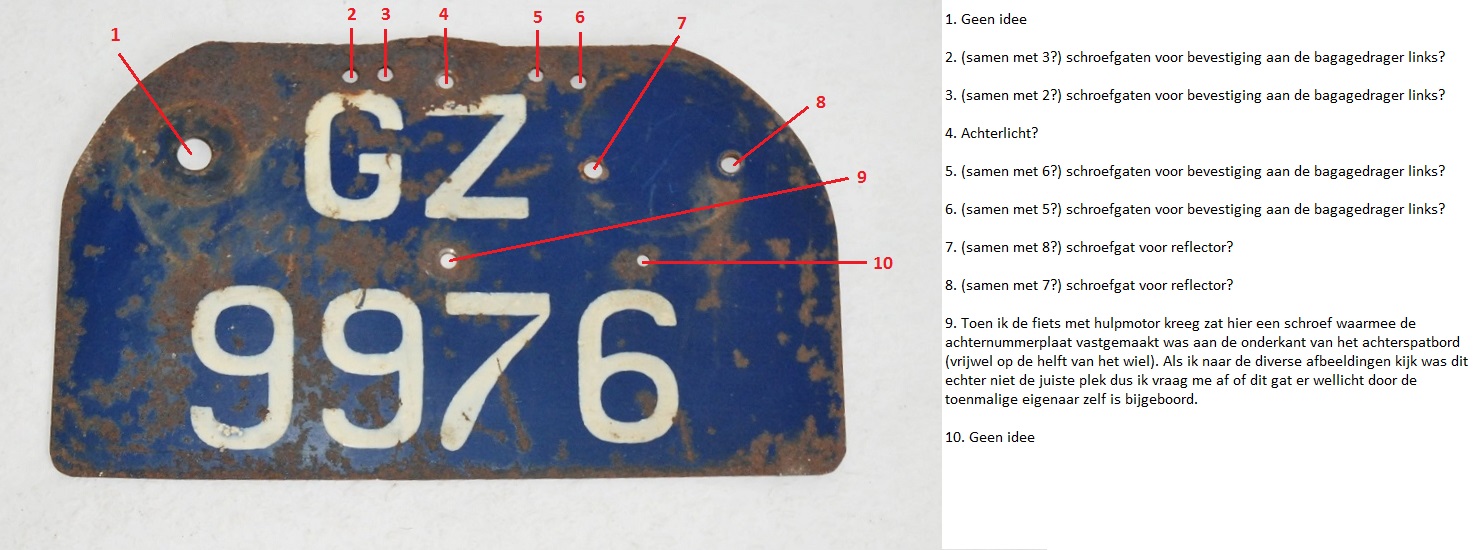

Hallo allemaal,
Ik heb een vraag over de achternummerplaat van mijn Eysink 1933: Toen ik de machine kreeg zat het achternummerbord met een schroef aan het achterspatbord, i.p.v. aan de bagagedrager (waar deze schijnbaar hoorde, zoals ik op afbeeldingen heb gezien).
Er zitten enorm veel gaten in het nummerbord, maar helaas waren de dingen die er gezeten moeten hebben niet meer aanwezig. Mijn vraag is of iemand me kan helpen uitleggen welk gat waar voor heeft gediend (en of er wellicht gaten zijn bijgemaakt die er oorspronkelijk niet zaten)?

Leuk zo'n raadsel!
Ik ben geen expert, maar hou wel van een puzzeltje.
Rond 7/8 zie ik een rond roestpatroon,
Alsof hier een schildje heeft gezeten van een club oid.
Bij 1 zie ik ook een soort afdruk, maar best klein, kan dan ook van een carrosseriering zijn.... Of ( vergezocht? ) nummerplaatverlichting.... ( ik zie dan een klein wit lampje onder een half bolletje voor mij, geplaats op een rubber ring/kabeldoorvoer)

Wat een geweldig projekt.
Gat no 1 lijkt me voor een achterlichtje,gaten 2,3,5 en 6 voor de
oorspronkelijke bevestiging aan de bagagedrager.
4 en 9 voor de latere bevestiging op het spatbord.
7 en 8 van een clubplaatje lijkt me best aannemelijk.
Dan blijft nummer 10 over,dat zal dan het reserve gat zijn.

Beste Marlies en Hans, bedankt voor jullie suggesties. Interessante optie dat gat 4 ook wel eens gebruikt kon zijn bij het vastmaken aan het spatbord. T.a.v. gat 7 en 8: wat voor clubplaatje zou dat zijn? Bedoelen jullie van een georganiseerde Motorclub of Eysink club o.i.d? Is een reflector geen optie? Ik heb geen idee of dat in die tijd verplicht/ gebruikelijk was.
Beste Henk, Arnoldus, Y/Durabo88, Fongers 1952 bedankt voor jullie input.
V.w.b. de vraag of het een fiets of motorfiets is: het is wel degelijk een fiets met hulpmotor:
Het was in die jaren echter ook een vraagstuk, met name voor de belastingdienst; er kwamen in de vroege jaren '30 steeds meer fietsen met hulpmotor als goedkopere gemotoriseerde oplossing dan een motor zelf. Fietsen werden echter veel minder belast, en dat was de belastingdienst schijnbaar een doorn in het oog. Vanaf 1 januari 1935 werden fietsen/ rijwielen met hulpmotor daarom gezien als motorrijtuig, en niet meer als fiets. Ik heb de brief van de belasting nog met de aankondiging, en de wegenbelastingkaarten. Hier is deze wijziging goed te zien.
Dus de fiets met hulpmotor werd motorrijtuig.. blijft de vraag waar de gaatjes voor waren.
