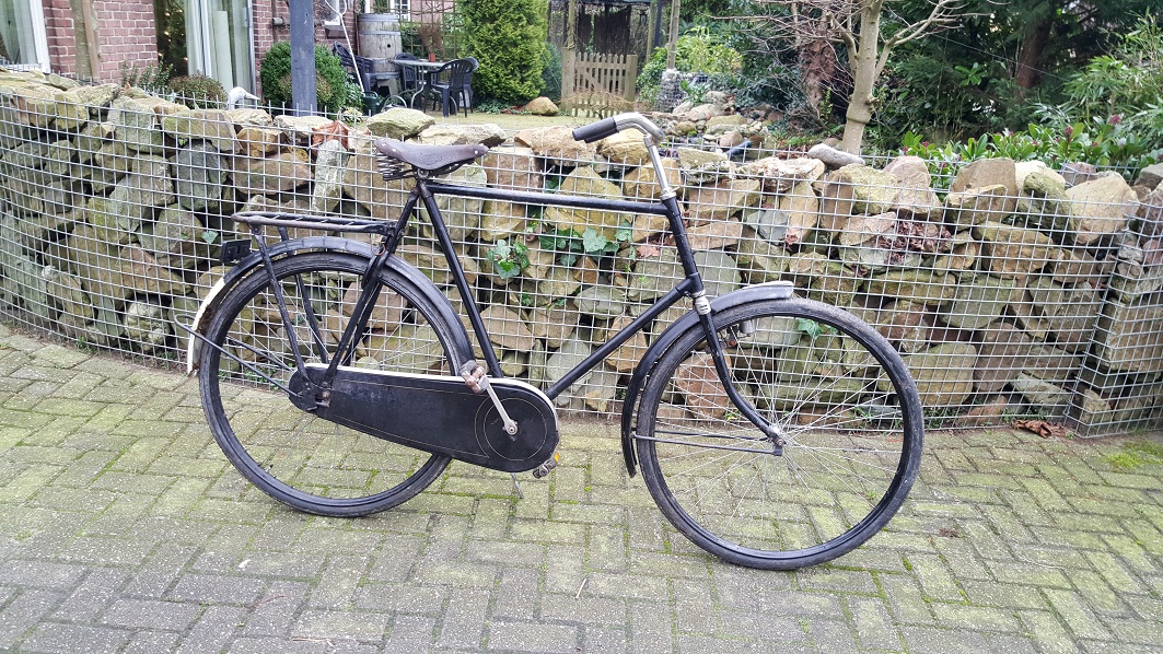

Hallo mensen,
Ik heb een juncker opafiets hier staan,
Nu ben ik aan uitzoeken wat het bouwjaar is maar ik kom er niet echt verder mee, In het boekje van hoe oud is deze fiets vind je er weinig info over,

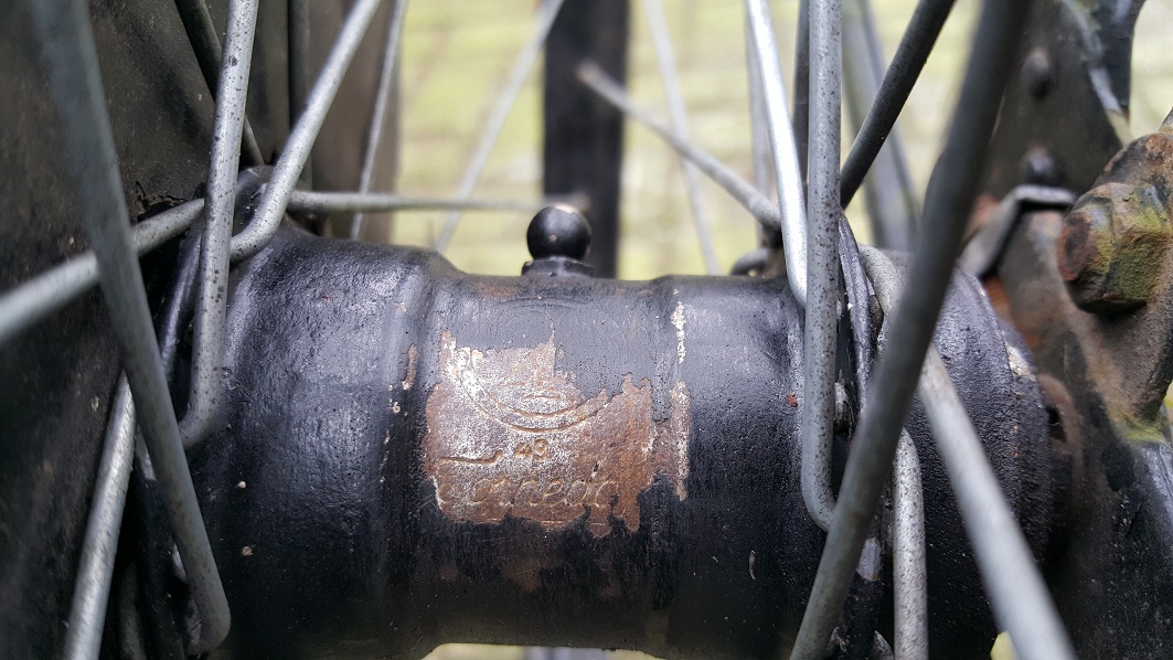

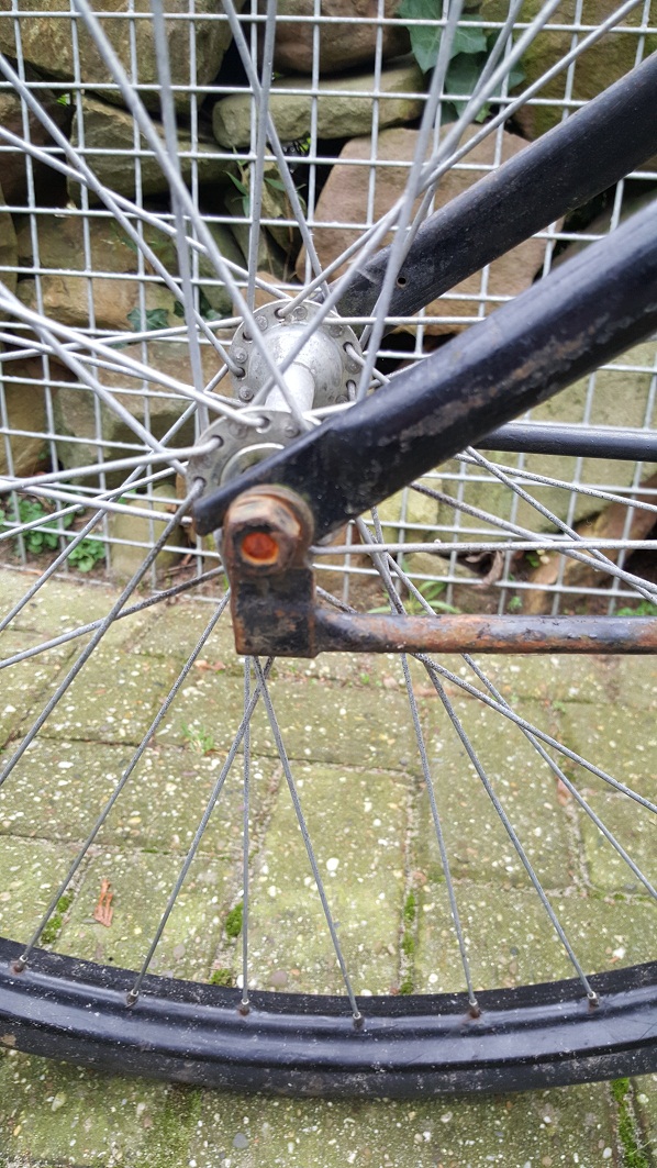

Ik heb op de achternaaf gekeken en daar staat het getal 48, is een torpedo naaf met 1 smeernippel

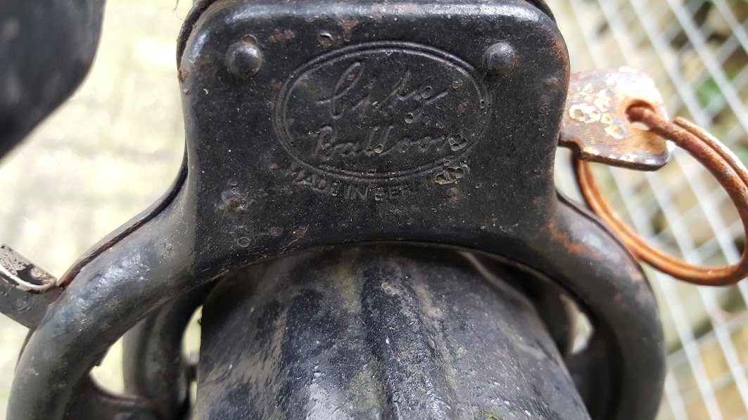

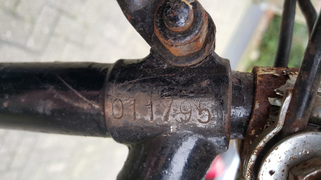

Het framenummer van de fiets heb ik ook proberen tevoorschijn te halen, zie daarvoor de bijgevoegde foto,
Hij heeft nog een mooie oude lamphaak aan de voorkant met juncker er in gegraveerd, En een woest groot frame van 66 cm,

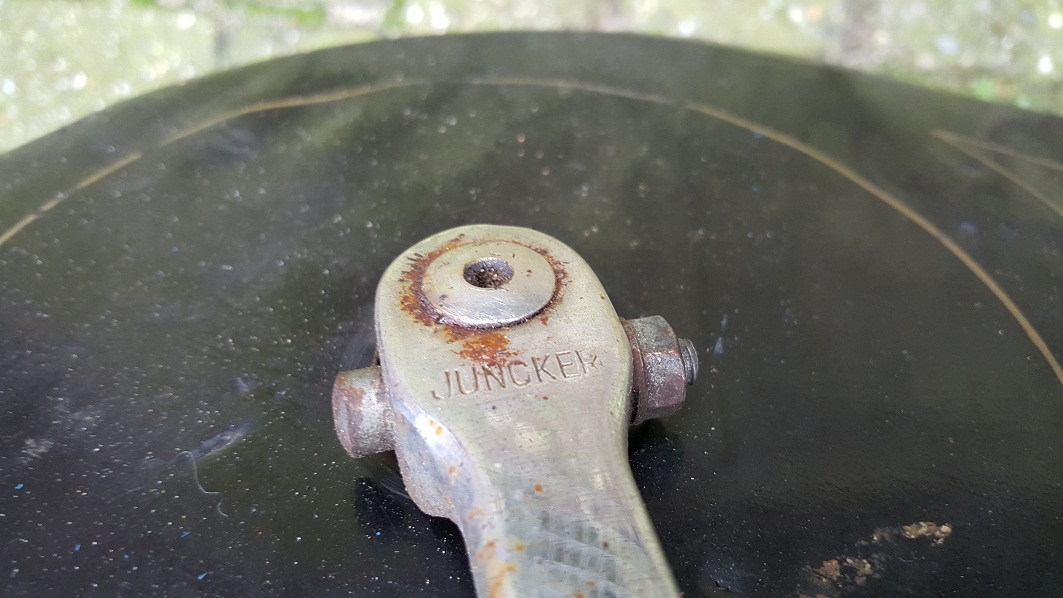

Helaas is hij wel eens overgelakt, cranks etc zijn nog mooi te krijgen, Ook hier staat juncker in gegraveerd,
Het oude slot wat er op zit werkt ook nog steeds, Al is het met moeite,
Hoor het graag als iemand mij helpen met bouwjaar van deze Juncker,
Hij fiets desondanks als een speer!

Torpedo naven zijn vrijwel altijd te dateren.
Als ik mij niet vergis kan de 48 voor 1948 staan op de naaf.

Mijn fiets heeft het framenummer 3605 1
Vaak staat er ook op bepaalde andere delen iets waar een jaartal aan te achterhalen valt. Het is mogelijk dat dit op de buis van de voorvork staat, de trapas en ook andere delen.

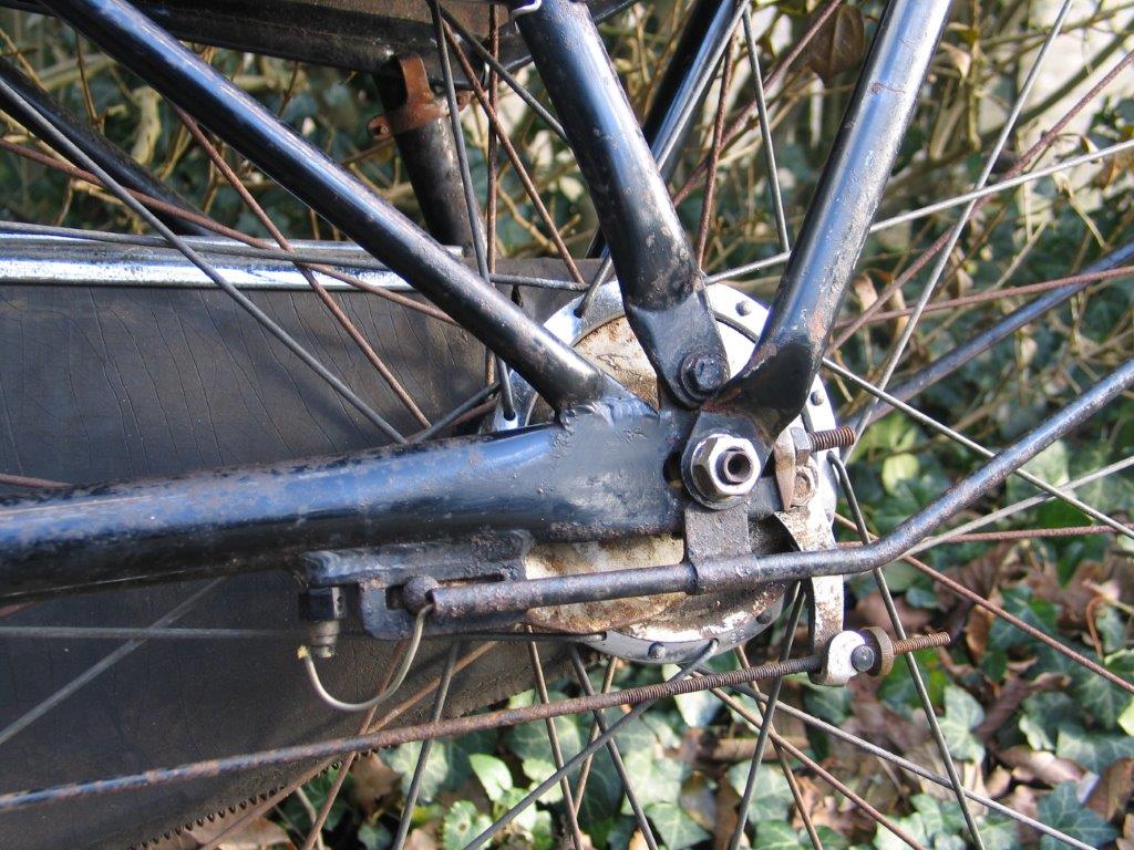

Ja klopt er zit een soort dichte buis onder de bracket-pot,
Waar die uitkomt is mij nog een raadsel want hij loopt dood bij de achtervork ....

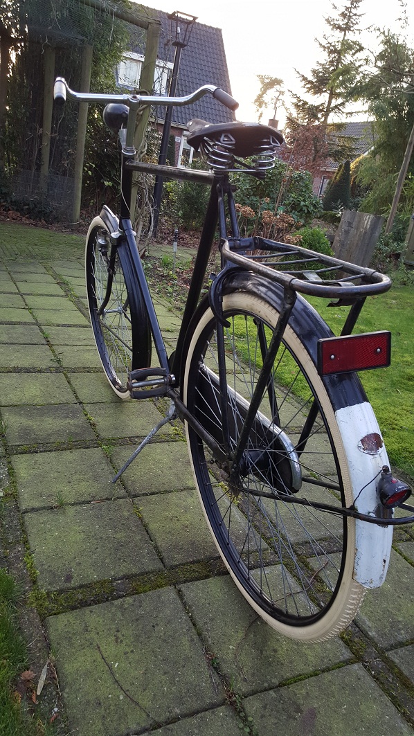

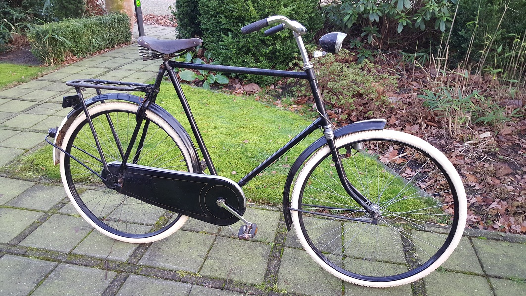

Op de bijgevoegde foto's kun je zien hoe ik hem er nu bij heb staan,
Ik heb een oud achterlichtje gemonteerd, Waar ik nog wel even een ander beugeltje aan moet maken, Als je op google kijkt zie je bij verschillende junckers dat beugeltje, Lampje staat nu ''te ver'''naar beneden,
Koplamp wat nu op de foto's te zien is zat er op toen ik hem ophaalde, Is een lucia, Werkt ook nog,
Of de spatborden origineel zijn weet ik ook niet, Wellicht weet iemand dat hier wel?

Mooie hoge heren fiets toch! Wat voor plaatje bedoel je voor de lamp? zegt mij zo niks.
Het buisje eindigt in de linker liggende achtervork daar moet hij weer door naar het beugeltje wat op de remplaat zit dacht ik. Althans dat is mijn idee

Dit topic kwam ik per toeval tegen.
De Juncker is uit 1950. Het framenummer begint met de 0 en de 5 is weggelaten wegens ruimtegebrek.
