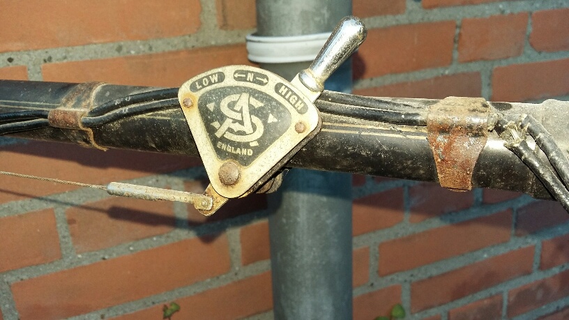

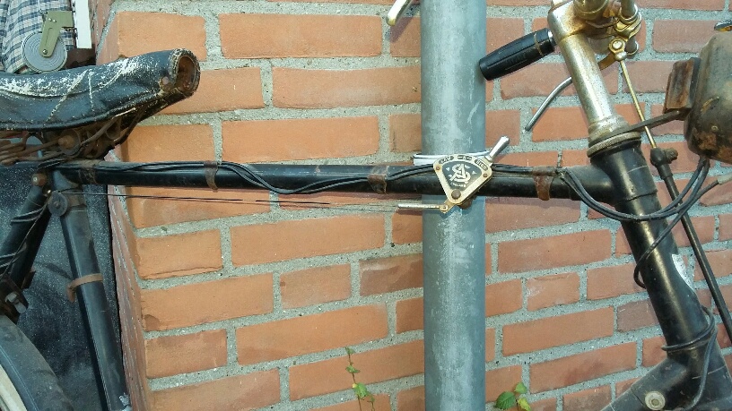

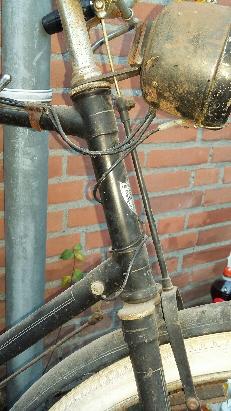

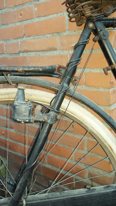

Bericht door R. van Laar »
Ik heb een wat oudere fiets waarbij de originele draden nog allemaal op de goede plek lijken te zitten. Op de bovenbuis zijn klemmen geplaatst en om de achtervork is de draad gewikkeld. Ook is er een draad die als massa is vastgedraaid aan een framebout.Bij wat andere fietsen die ik heb(Franse en Belgische) zijn er meestal klemmetjes of oogjes te vinden zien waardoor de draad heen moet.
