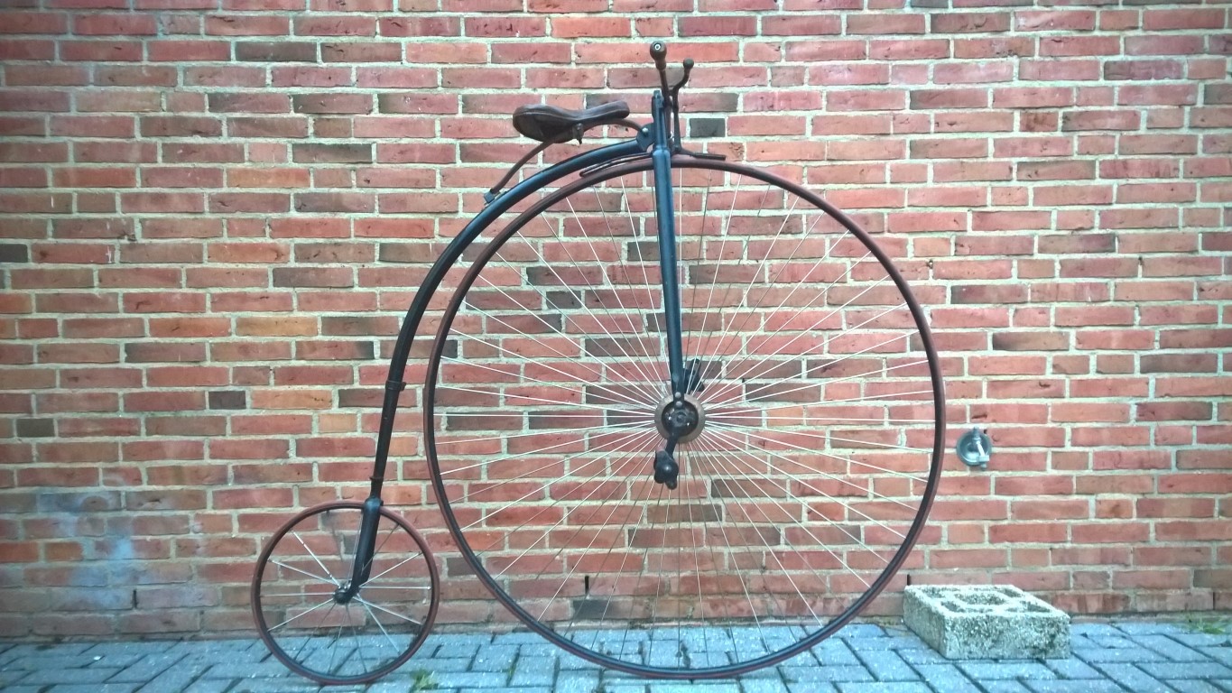

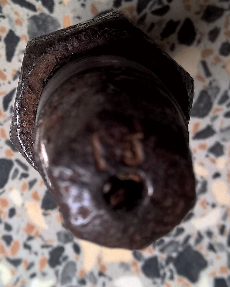

Geesje,

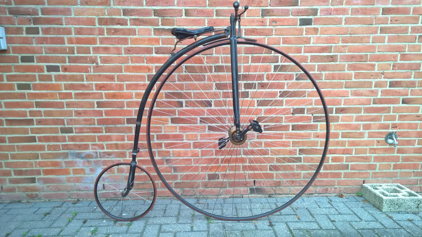

Is een nieuw lid van onze club en zij wil op een hoge-bi rijden.
Na geoefend te hebben op recreatie replica's wil ze gaan beginnen met een echte. Ze heeft een 48" gevonden deze lijkt op een Singer maar mist in de nek de kentekens ervan. Wel op de meeste onderdelen een 13 of een 3 gevonden. De achternaaf is vervangen en de Zadelveer is van gewoon staal. Er zal dus een zadelveer worden gemaakt maar de achternaaf blijf voorlopig zo. De lagering van het voorwiel is van overmaatse kogels voorzien Netjes gefraisd. Het onderste draaipunt van de backbone is weggesleten aan 1 zijde aan gezien de cup waarin deze draaid is harder dan het op telassen deel. De cranks zijn met tapse ronde spieen bevestigd. De band is gelukkig niet verhard en zal ongeveer shore 60 zijn en is verlijmd in de velg.
- WP_20151014_15_48_27_Pro (Medium).jpg (374.19 KiB) 12111 keer bekeken
- WP_20151015_08_20_24_Pro (Medium).jpg (389.79 KiB) 12111 keer bekeken
- WP_20151015_08_21_16_Pro (Medium).jpg (372.37 KiB) 12111 keer bekeken
- WP_20151015_08_21_28_Pro_edited (Medium).jpg (329.54 KiB) 12111 keer bekeken
- WP_20151015_08_22_29_Pro (Medium).jpg (306.6 KiB) 12112 keer bekeken

Re: Hoge-Bi van Gees Rijskamp
Wat leuk om te horen!!!!
Als jij het schrijft neem ik aan dat jij het opknapwerk voor haar gaat aanpakken? Klinkt als goed te doen. Dat hoge zadel is denk ik wel handig want ik denk dat de fiets wat aan de kleine kant is voor haar.
Ik haal er trouwens niet direct een Singer uit.
Fijn, weer een bi erbij.
Gees en Hans,
de fiets ziet er goed uit hoor!
Ik begreep dat de belangstelling ontstaan was na aanleiding van de tocht van Kuif afgelopen zomer of haal ik wat mensen door elkaar?
In ieder geval leuk om weer iemand te zien die de stap genomen heeft om hoog te gaan fietsen!
Hallo Hans,
weer een mooi klusje voor je, mooie Fiets lijkt mij hoog genoeg en zeker als je er voor het eerst op zit.
Vraagje voor Maarten B. hoe hoog moet dan de Fiets zijn maw hoe bepaal je de hoogte voor een hoge Bi net zoals een gewone Fiets meten vanaf trapas tot einde zadelbuis?
Misschien handig voor toekomstige rijders een soort van Tabel,
groetjes Hans
groetjes Hans
In oude catalogi staan tabellen in inches. Het gaat net als met een gewone fiets om je 'inner leg'.
In de praktijk is het zo dat mensen van 170-175 netjes op een 52 inch rijden (zoals mijn dochter) , en mensen die 180-185 zijn wel met een 54 inch kunnen rijden. Voor de echte lange benen is 56 inch of groter een aanrader.
Ik kan mijn benen echt strekken op de 59 inch die ik nu onder handen heb: en ik ben 195. Een 54 inch met recht stuur kan ik niet op rijden, met opgebogen stuur wel.
@ Maarten B
Lijken op en er toevoegen dat specifiek Singer merktekens missen bedoel ik mee dat het geen Singer is. Maar ook dat nu geen idee heb wat het is. Gees heeft geoefend op een 40" replica. Nu zit de opstap 10 cm hoger en de hoogte meer om te zitten is ook 10cm meer. Dat zal wennen worden. En als ze meer hoogte wil het zadel is wel op te hogen.
@ Maarten W
Gees is ingestroomd door Eddie Wiertz (familieband) van groep noord. En inderdaad was ze de enige, met Michiel, publiek in Utrecht. En het aanpassen van de fiets zal ik doen.
@ Maarten W

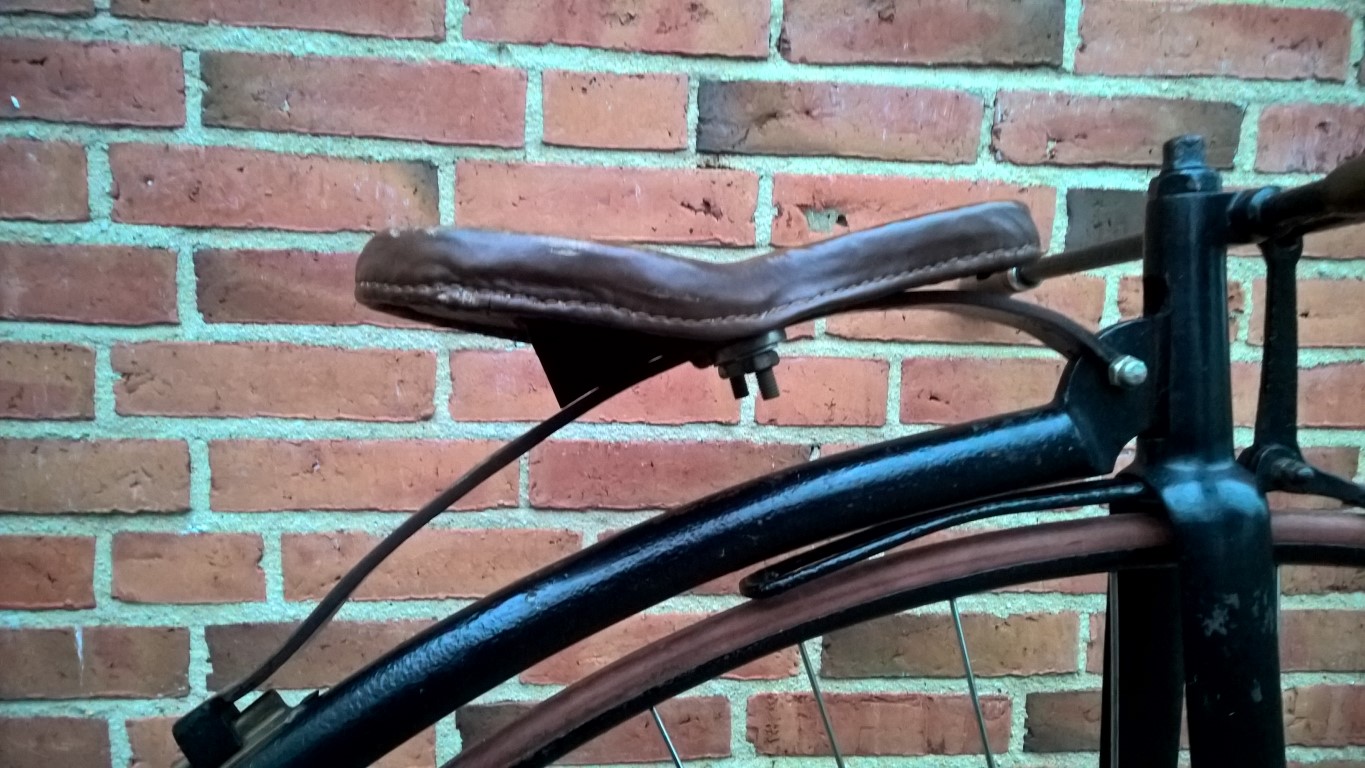

Hans,
Ik denk dat je weer deze kant op moet komen... Volgens mij heb ik nog een bladveer van mijn Jeep Wagoneer liggen. Maar laat me eerst even kijken voor je gelijk in de trein springt. Zelfde afspraak als de vorige keer. Ik hoef er niks voor te hebben. ALs je zo'n veer kunt gebruiken dan hoor.

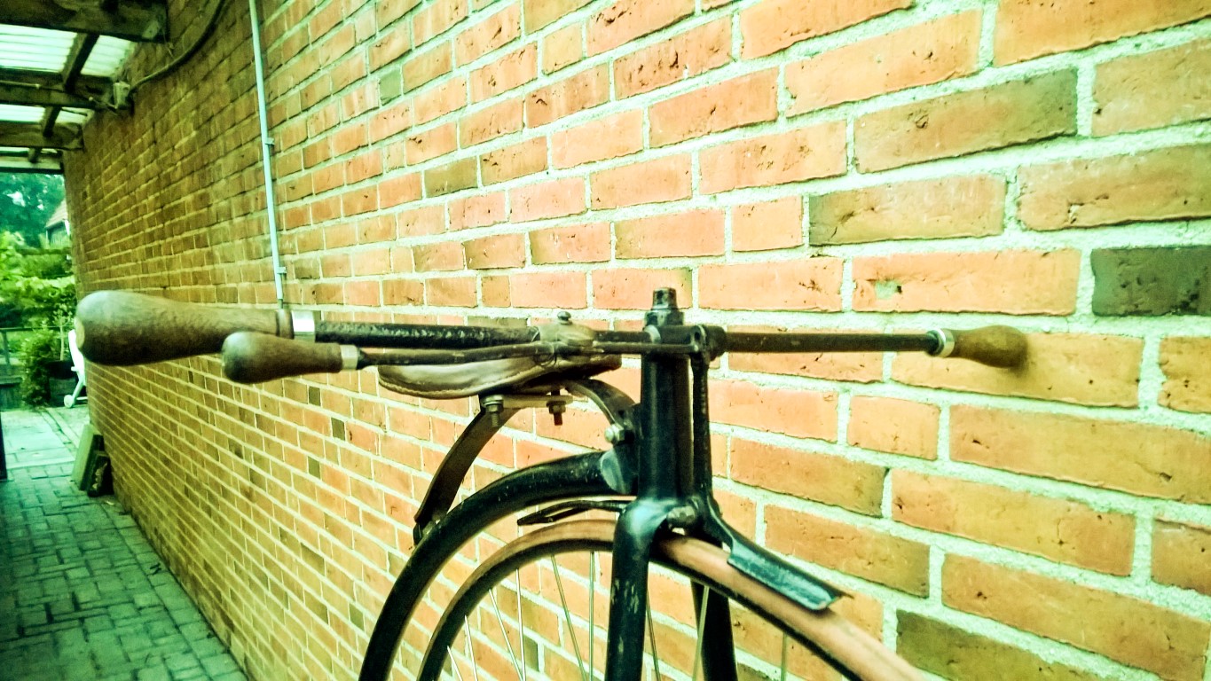

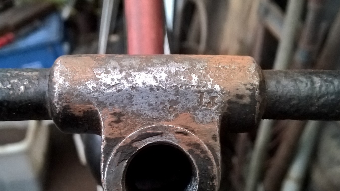

@ Michiel
ik heb verenstaal liggen 3mm dik kan ik zo een strook afsnijden. Maar in ieder geval bedankt.

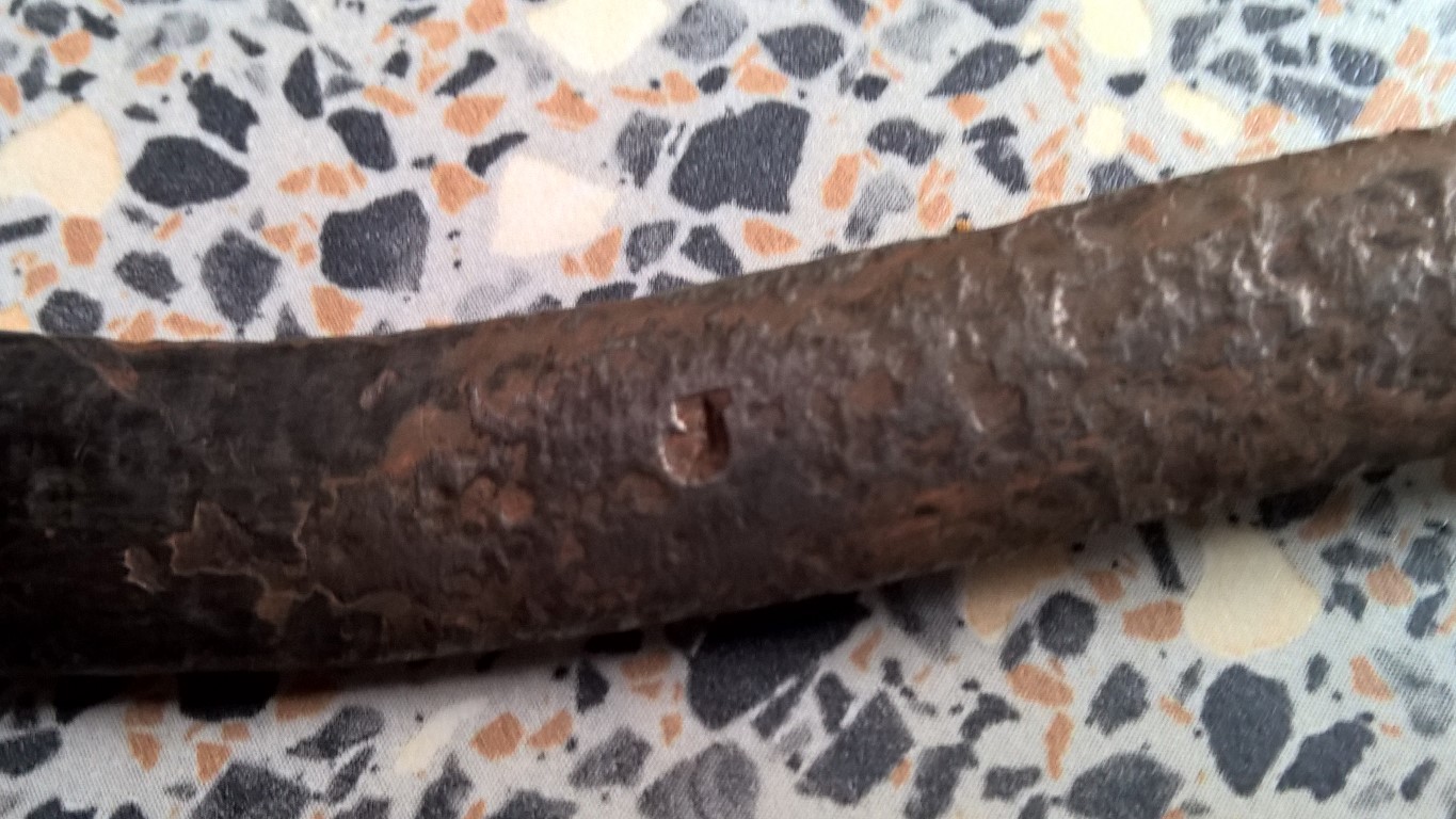

Was gisteren met de remhandel bezig en keek eens naar de ingestampte 3. Het leek in het daglicht wel een J. Dus afbeit er op. Ook op stuur de 13 evenals de afstelbout. Er staat dus LJ. Waarschijnlijk de merktekens van de bouwer?
- WP_20151019_15_58_13_Pro (Medium).jpg (293.62 KiB) 12025 keer bekeken
- WP_20151019_14_43_53_Pro (Medium).jpg (267.28 KiB) 12025 keer bekeken
- WP_20151019_14_49_03_Pro (Medium).jpg (192.17 KiB) 12025 keer bekeken

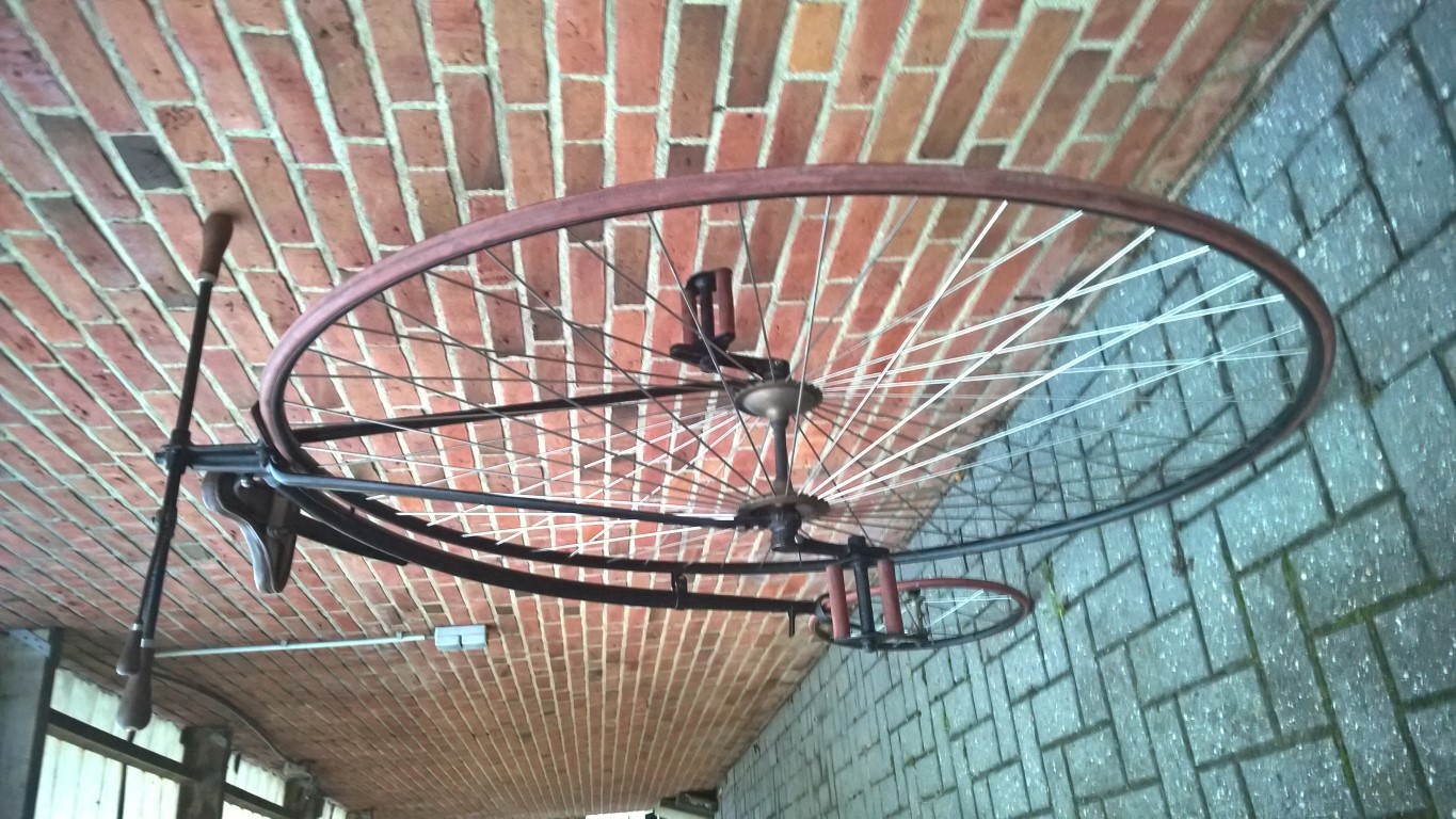

- Hans van de Stouwe
- Berichten: 248

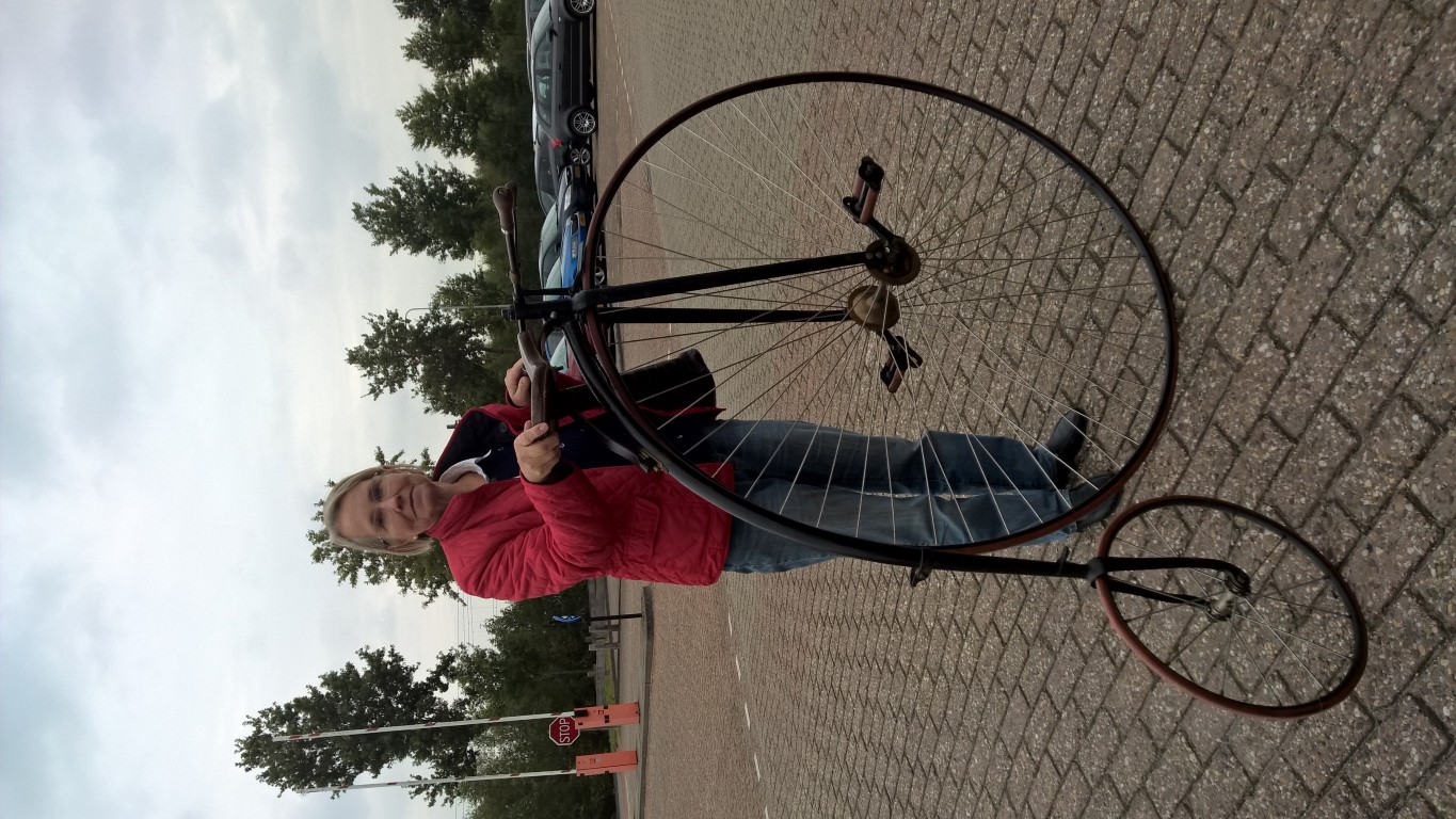

Afgelopen Zaterdag heeft Gees haar fiets opgehaald. Jan Klein heeft een drager voor haar gemaakt en haar geleerd om zelf de fiets erop te laden en vast te binden.
Vanmorgen heeft ze gebeld dat het fietsen en op en afstappen goed lukt. Ze gaat verder oefenen zodat ze ook tochten kan gaan fietsen.
Hans,
Tel ik nu 16 spaken in het achterwiel? Ik heb ooit van kenners te horen gekregen dat dat geen hoge bi wiel maar meer van een kinderwagen uit te tijd zou kunnen zijn. Ik heb zelf ook 16 spaken ipv? 22/24? Ik heb nergens last van met fietsen.
Wel af en toe het spul even na stellen maar dat lijkt me niet meer dan logisch met zo'n oud beestje...
Zet 'm op Gees!
Michiel
Zet 'm op Gees!
