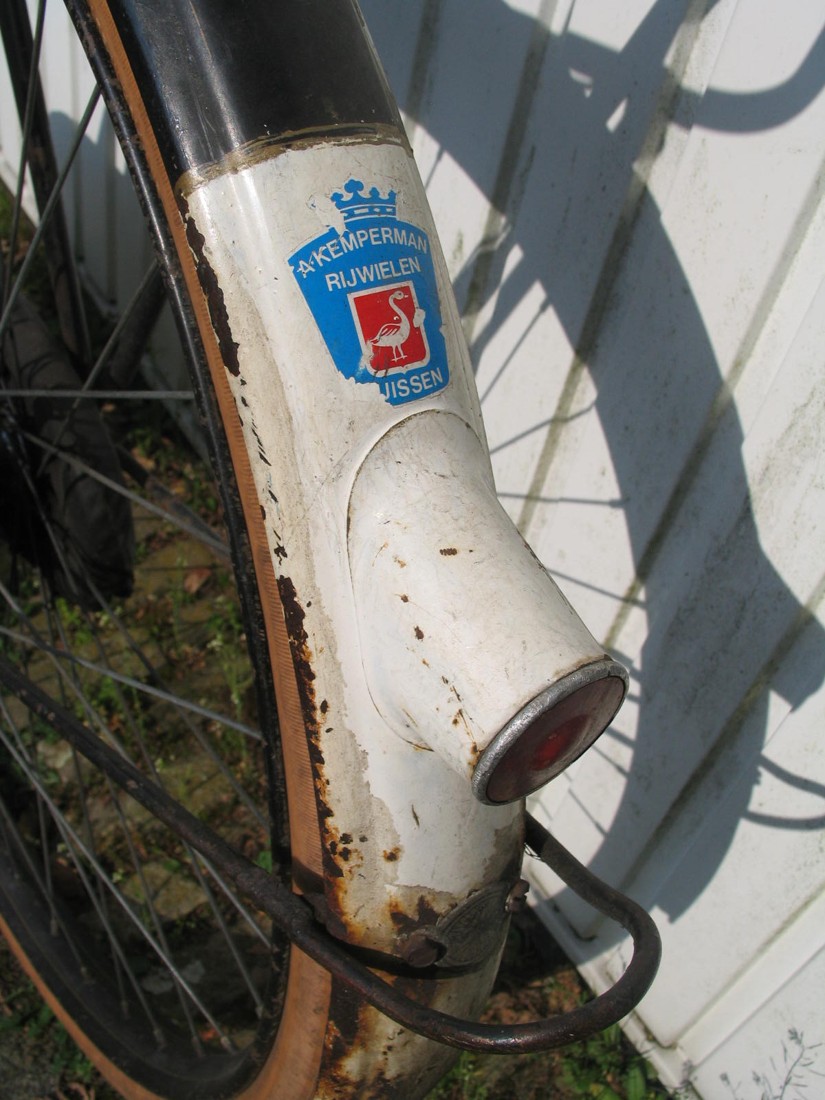

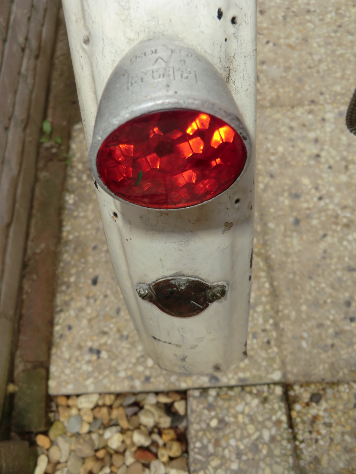

Ik zat daar van de week nog over na te denken of het hard of zachtgesoldeerd is. Omdat er iemand mij vroeg om zo'n los neusje. Zachtsoldeer heb je zo los. Er blijven wel gaatjes zitten. Hardsoldeer kan lastig worden. Dat moet zo heet gestookt dat je kans hebt dat het spatbord gaat vervormen.
Belangrijker is dat je spatbordprofiel niet deugt voor een Gazelle uit 1934. Met het varkensneusje is er een iets ander profiel gekomen.
Ik zal proberen het op de fotos te laten zien: na 1938-39 (invoering varkensneus) is het profiel duidelijk wat minder scherp, de randen lopen meer rond omlaag. Lastig op fotos maar in het echt zie je het meteen.
- na 1938-39
- IMG_0871.JPG (223.25 KiB) 7600 keer bekeken
- oud
- IMG_7204.jpg (54.21 KiB) 7600 keer bekeken

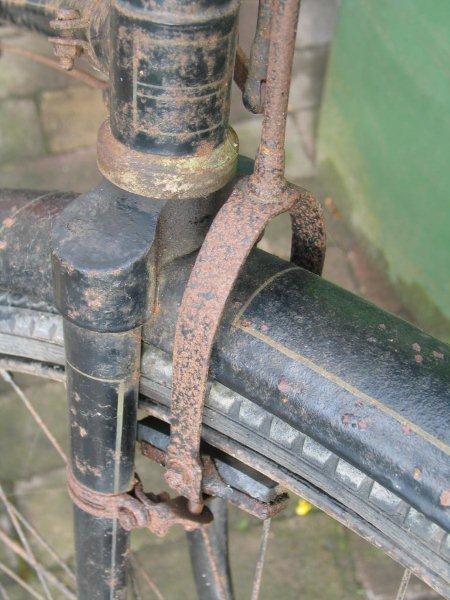

- oud
- IMG_7202.jpg (44.29 KiB) 7600 keer bekeken

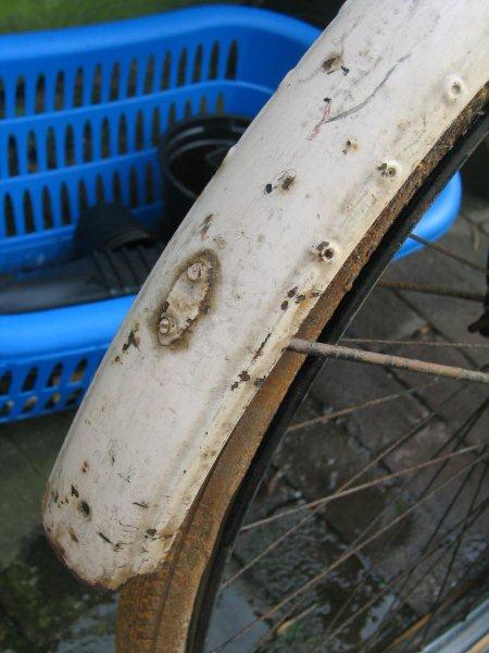

maar er is toch ook een tussenmodel geweest met wel het nieuwere profiel maar nog zonder varkensneus? Ik heb twee Gazelles uit 1939 met zo'n spatbord...
- gazelle opoe (6).JPG (390.83 KiB) 7578 keer bekeken

had laatst een setje spatborden waar het af was gehaald. het ziet er niet fraai uit na verwijderen. dus beter doorzoeken voor een setje uit die tijd. of een setje zoeken zonder aangesoldeerd licht. ik heb nu ook alleen nog met aangesoldeerd achterlicht hangen.

Nee dat is geen tussenmodel, dat is gewoon een goedkope uitvoering van het nieuwe spatbord, die goedkopere modellen hadden geen aangesoldeerd achterlicht.

Volgens mij klopt dat inderdaad. De goedkopere Gazelles zoals type A gebruikte het zelfde profiel spatbord maar zonder aangesoldeerd achterlicht. Deze modellen gebruikten losse achterlichtjes.maartenB schreef:Chiel:
