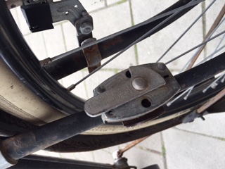

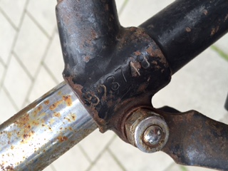

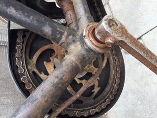

Ik rijd al jaren op mijn Gazelle die ik ooit uit een opheffing van een stalling heb gekocht en zou graag willen weten hou oud hij eigenlijk is, dit ook om onderdelen te vervangen, waarover zo meer. Eerst het nummer, dat lijkt te zijn: 623748, zie foto 4. Dat maakt hem wel oud, ik zelf gok rond 1940? Op de andere fotos zijn wat details te zien die meer duidelijkheid zouden kunnen geven zoals de haakjes/lusjes aan de bagagedrager, het slotje voorop en misschien het crankstel.
Ik weet dat hij niet de schoonheidsprijs verdient, maar wel die van heerlijk fietsen. Dus wil graag de trapas vervangen die duidelijk ver voorbij zijn overlijden is. Kan iemand mij hieraan helpen, of aan tips over hoe deze weer goed te maken. Nu zit er zoveel speling in dat mijn crankarm tegen het frame klapt.

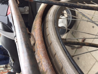

Verder is de bagagedrager bij de aanhechting kapot. Wel al een paar keer gelast, maar dat breekt steeds weer. Iemand tips? Dan krijgt hij weer een beurt, een nieuwe achterband en wat nog meer nodig is en kan ik weer 10 jaar doorfietsen, of 20.

zo te zien begint het met een 623? zoja
1939/1940 dan. ikzelf heb een restauratie in de takel hangen van 1941

Wel dat je de trapas en de cups zult moeten demonteren voor ik gericht kan zoeken of ik vervanging heb liggen. Of weet iemand hier zo te zeggen hoeveel mm schroefcups dat zijn?
De bagagedragers met haakjes zijn vrij zeldzaam aan het worden, misschien de moeite om eens GOED te lassen? Plaats wat foto's van de schade , misschien wil ik het wel voor je doen.

Dank voor je aanbod! Ik zal de fiets binnenkort uit elkaar halen. Dat is nu wat lastig omdat ik er dagelijks op fiets maar het moet inderdaad gebeuren. Ik zal weer even contact opnemen als de trapas uit elkaar ligt en dan heb ik ook de bagagedrager eraf. Goed lassen is inderdaad wel nodig, de lassen tot nu toe lijken wel wat haastig gedaan...
