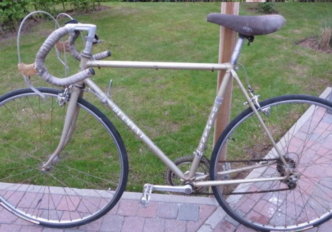

Het zou zelfs een Diamant kunnen zijn..........
- circa '75
- voorbeeld.jpg (262.72 KiB) 9293 keer bekeken
