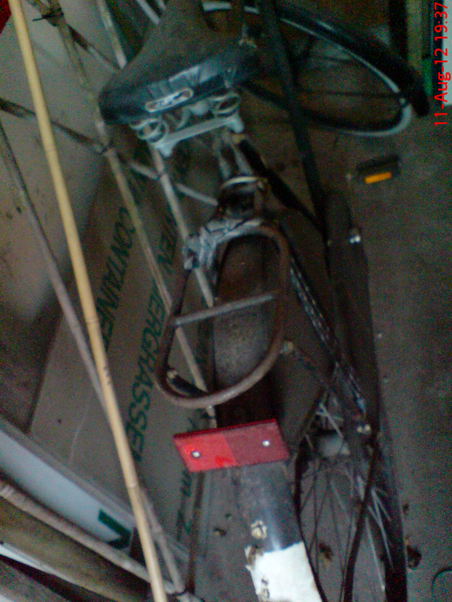

Laatst zag ik deze fiets bij een neef van mij,en kon het niet laten er een paar foto's van te maken.
Ik denk zelf dat het een jaren 40 fiets is,want ik weet dat mijn opa begin jaren 50 een solex kocht wat daarna tot hoofdvervoermiddel werd benoemd.
Opa was als ik het goed begrepen heb niet zo fietserig.

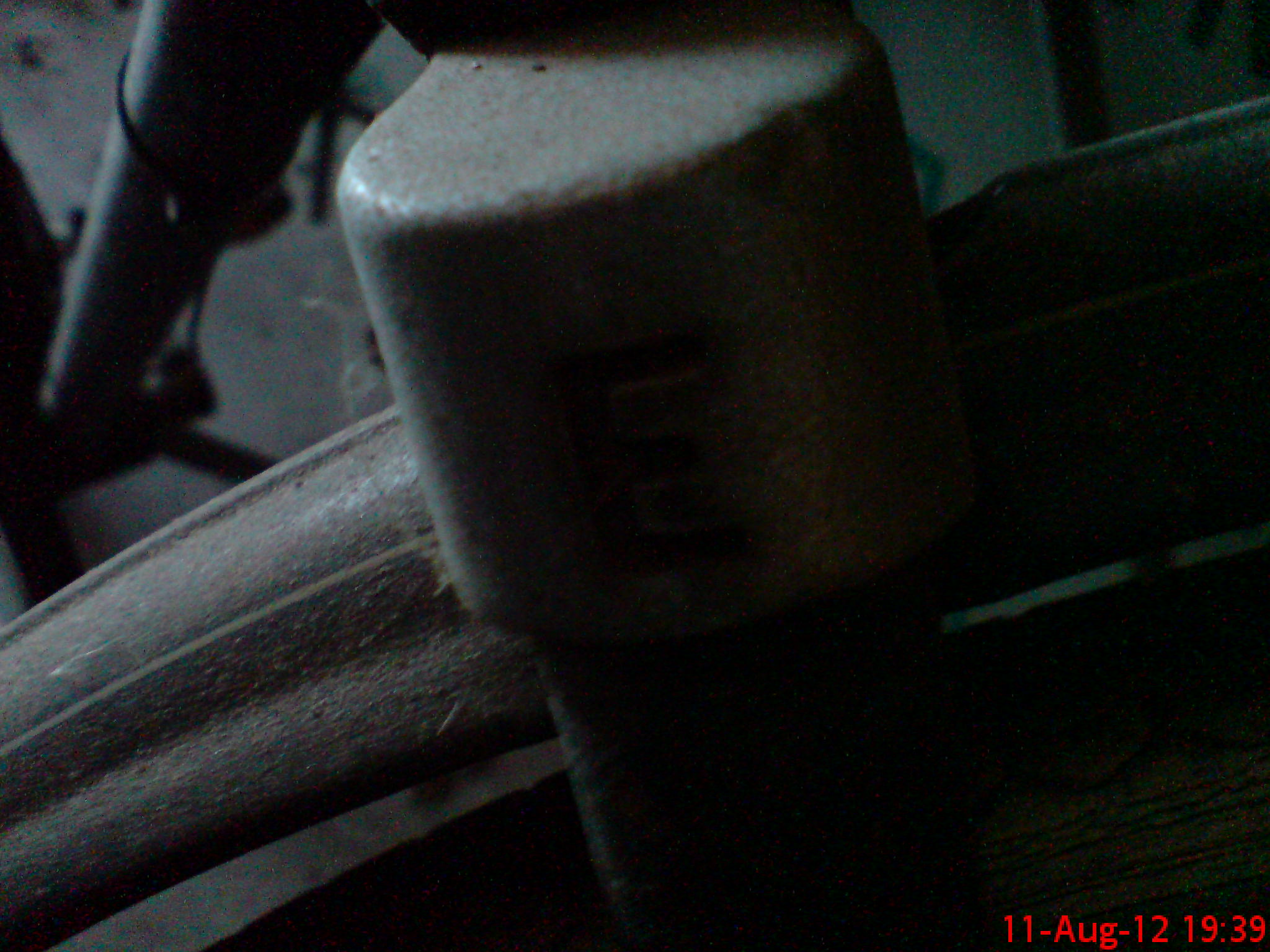

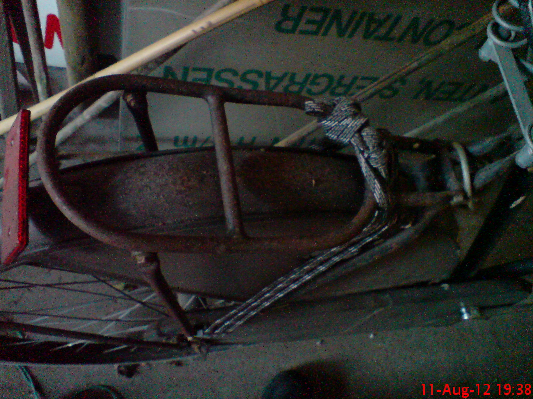

Wat erg opvalt is het achterrek , ik ben dit nog zelden tegengekomen , nog een opvallend detail is een grote E in de vorkkroon. Voor de rest is de fiets zo te zien een keer opgeknapt met nieuwere onderdelen , er zit bijv. een gazelle stuur op, ook het voorspadbord en trappers zijn nieuwer zo te zien.

Hallo Nikita,
Het is een Eysink, Amersfoorts fabrikaat dus. Als je me het framenummer kunt geven (staat aan de rechterkant op de zadellug), kan ik je vertellen van welk bouwjaar de fiets is.

Hallo Nikita,
Jaren veertig klopt inderdaad. Met de gegevens die ik heb kom ik op 1947. In mijn eigen verzameling zit een (incomplete) Eysink damesfiets met een nummer heel dicht in de buurt. Die fiets heeft het jaartal 1947 ingeslagen in de trapaslagering.
Ik vermoed dat beide fietsen zo'n bijzondere bagagedrager hadden. Bij mijn fiets ontbreekt die maar hij heeft dezelfde bevestigingspunten als de Eysink bij je neef. Het damesframe zelf is ook van een ongewoon model dat in geen enkele Eysink prijslijst staat. Zowel een paar jaar eerder als later waren frames en bagagedragers van het gangbare model.
Door de foto's van je grootvaders Eysink ben ik ook wijzer geworden
Graag zou ik die fiets zelf eens bekijken, ook om de drager op te meten zodat ik hem na kan maken. Als dat mogelijk is hoor ik het graag.
