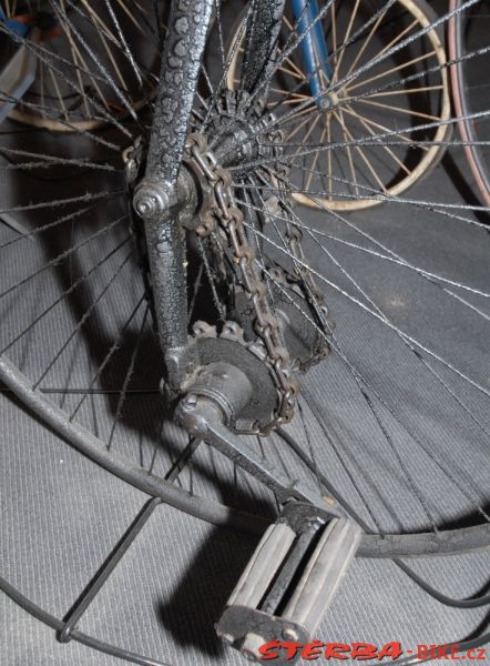

Nog een aanvullende mail over de Burgers Kangaroo,
Het kan eigenlijk niets anders zijn dan een fiets van het merk
Thomas Smith and sons of Saltley.
Kenmerken van de kangaroo die overeenkomen met dit merk zijn
de cranks, de kranksbevestigingsbouten, de diagonale wijze waarop het framenummer staat geschreven en het schroefje boven op de neck. Bij de fiets die bij Sterba te koop stond is daar geen schroefje te zien maar wel een gaatje. Ik vermoed om het onderste draaipunt te smeren.
Dat zijn drie wezenlijk overeenkomsten waardoor je wel kan stellen dat deze Burgers kangaroo ingekocht is bij Thomas Smith.

Theo,
Klopt , het was me ook opgevallen dat er op de Burgers beschermplaten zitten op de onderste tandwielen en inderdaad zullen er nog andere afwijkingen zijn.
Wat wel een goede aanwijzing vormt is het jaaroverzicht van H.H.Griffin van Velorama zo tof gecopieerd door Maarten B.
Daar staat als 52e beschreven fiets de The Badger special dwarf roadster gemaakt door Thomas Smith. (iets luxer model met hoek verstelbare trapassen)
In de beschrijving en op de tekening zie je de zelfde zadelveer als op de Burgers lang en dun vanaf de backbone omhoog.
Tevens staan daar de getande onderste lager bracket beschreven en de afneembare Badger crank met tekening zoals de Burgers heeft. Beter bewijs kan ik me niet voorstellen.
De fiets zou dan uit 1886 stammen omdat het voorgaande jaar Thomas Smith nog exentrische onderste brackets gebruikte ipv de getande. In het jaarboek van 1887 staan ze niet meer beschreven en komen de achterwiel aangedreven safety`s sterk naar voor.
Kan zijn dat ze in dat jaar nog verkocht werden maar het zou snel ophouden met dit type fiets.
Wat betreft de gesoldeerde delen aan de backbone, ik kan me vanuit de foto`s best vergissen maar het ziet er wat onregelmatig uit ,alsof er een scheuring heeft voorgedaan die later gerepareerd is.
Wat Hans meent over het schroefje op de neck kan ik me goed voorstellen Idd dan geen kanaaltje.
Dan over de puntjes als merktekens. Iedere metaalbewerker kent ze als manier om duidelijk te houden hoe iets in elkaar heeft gezeten. Ik gebruik de methode op m`n werk als dingen op elkaar lijken maar intussen maar op een manier het best passen.
Als je wil dat het voorwiel op de zelfde manier in de vork komt
en niet omgekeerd dan zet je dergelijke puntjes.
Het is wat primitief gedaan hier en derhalve denk ik dat het werk is van een restaurateur. Inderdaad gebruiken de grote merken getalletjes om overeenkomstigheden te merken.
Alle zadel ophanging onderdelen van mijn Matchless hebben het getal 97 en die van Maarten B meen ik 08. Die onderdelen moesten blijkbaar bij elkaar blijven tijdens het proces om ze goed te laten passen.
Bij het werken met grotere series hebben puntjes niet zo veel zin omdat je mag aannemen dat er verschillende frames tegelijk van een beweking terug kwamen. Welke twee puntjes horen dan bij welk wiel met ook 2 puntjes. Dat werkt in fabrieksverband niet en derhalve is het een restaurateurs handeling lijkt mij.

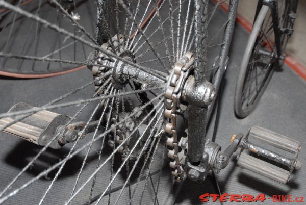

Re: Burgers Kangaroo
@ Maarten W,
De Fiets van Jan Hendriks is, omdat de fiets in het verleden in de loogbak is geweest, van alle verf ontdaan. Al delen ijzer waren goed zichtbaar. Overal waar de stukken aan elkaar geweld (gesmeed) zijn puntjes ingeslagen. Theo heeft overal foto,s van gemaakt. Zelfs de houten naven zitten ze in. Ik ga er van uit dat in het restauratie verslag komt. GertJan wist dit ook niet!
De punten in de kangaroo zitten onder de donker rode verf (ijzermenie?) En diende om de juiste richting van de tandwiel hebben om te fietsen
Wat ik tijdens het conserveren van de fiets van Heer Arnold tegen kwam tussen de lagerblokken en de assen waren stripjes lagerbrons van 1mm dikte tussen gemaakt. De wielen waren hierdoor spelingsvrij.
Dag Hans,
Ik denk dat het gebruik van kerfjes of putten bij een smederij
best een gebruikelijke werkwijze is om delen die niet verwisseld mogen worden te merken. Dat past in de gebruikte gereedschappen en bij de kleine oplagen.
De vélocipède`s van Burgers komen uit deze pré industrieële fase
toen Burgers nog een smederij was.
Ik denk dat de kangaroo uit een fase komt dat Burgers veel inkocht en dus meer en meer een handelsmaatschappij werd.
Je ziet dat ook terug in de 1893 catalogus die velorama heruitgegeven heeft. De fietsen lijken niet op elkaar qua onderdelen of constructie en lijken derhalve voornamelijk ingekocht. Denk ook aan de Eagle met aluminium velgen uit de 1897 catalogus, geen eigen productie.
Weer later net voor 1900 begint de eigen productie (opnieuw) de boventoon te vormen.
De kangaroo zal als complete fiets ingekocht zijn en alleen het plaatje is er op gezet door Burgers.
Ik schrijf dit omdat het framenummer duidelijk van Thomas Smith is en die zal geen losse onderdelen verkocht hebben en er dan ook nog ergens een framenummer in hebben gezet. dat is niet logisch en ook niet wenselijk voor een fabrikant (iemand anders maakt een fiets met o.a. jou onderdelen. Je bent de controle kwijt maar het framenummer -lees garantie- verwijst wel naar jou)
De schijven bij de onderste tandwielen lijken mij ook origineel
omdat ze er oud uit zien en dat zou bij een restauratie èn niet zo geleefd er uit zien èn bovendien is er voor een restaurateur geen denkbare reden om zo iets toe te voegen.
het viel me trouwens wel op dat het tandwiel ter hoogte van de twee puntjes ook flink te verduren heeft gehad van een hamer of iets dergelijks, die deuken krijg je er niet zo maar bij...
Blijkbaar is er behoorlijk wat mis geweest met de fiets.
Het vernikkelde merkplaatje lijk me dan wel origineel omdat er nog geen sprake is van de toevoeging ENR (wanneer kwam dat bij de naam erbij?)en omdat de schroefjes er niet uitzien alsof ze bij de laatste opknapbeurt zijn toegevoegd.

Maarten, De Kangaroo ligt hier nog zeker 14 dagen gedemonteerd. Heb de conservator hier om gevraagd.
Mijn vermoeden is dat het wiel verkeerd is gemonteerdt de tandwielen er afgelopen en toen gecrasht met als gevolg:
Kapotte tanden op de tandwiel op het voorwiel. Hersteld.
Gebroken backbone. Gesoldeerd
Kapotte spaken. Niet alle spaken zijn meer vast te draaien.
Wanneer er op de hoofdas is geslagen is niet vast testellen.
Kan de veroorzaker zijn die het wiel verkeerd heeft gemonteerd.
Nu bij demontage, Na een ferme slag met doorslag vaster. Kon ik hem losdraaien.
Schildje lijkt mij de moeite waard om uit te zoeken welk metaal het is. Op het eerste blik lijkt het chroom.
