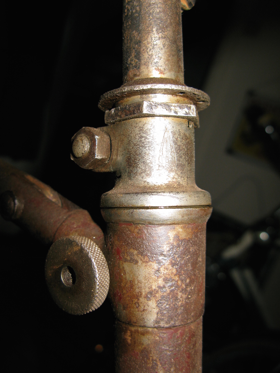

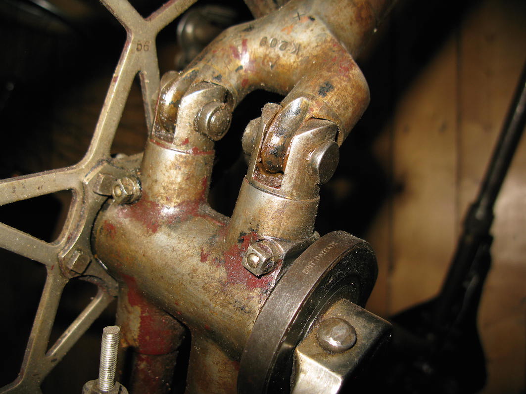

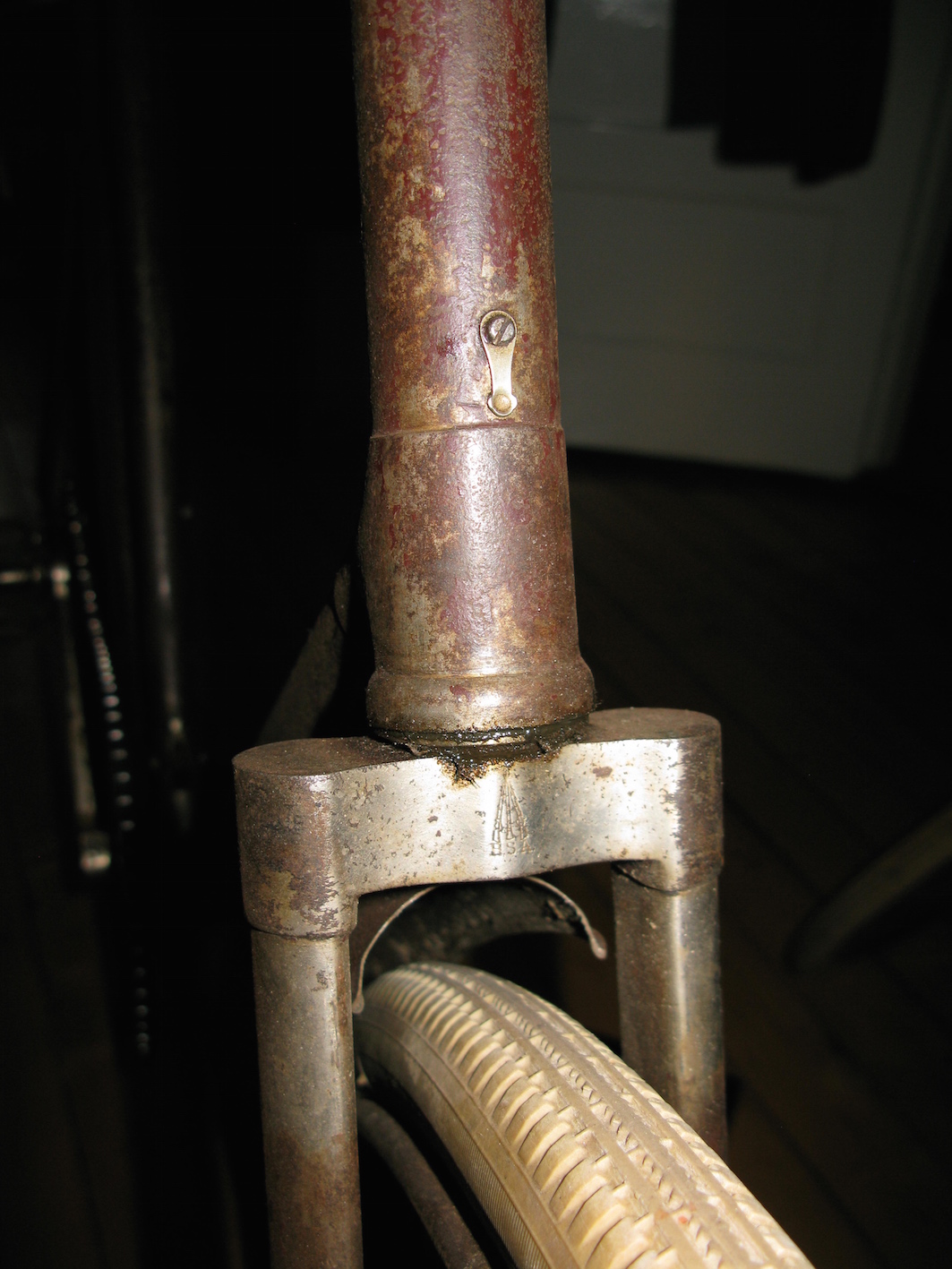

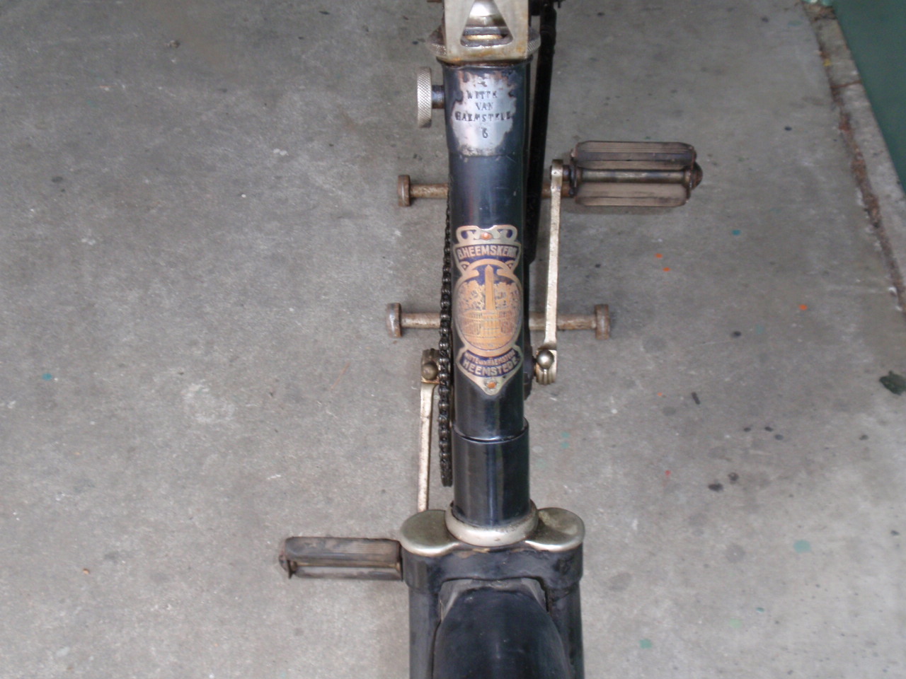

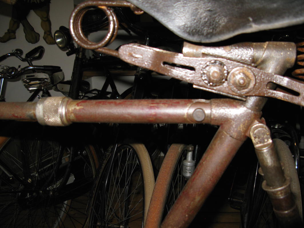

Ben begonnen mijn verende fiets te demonteren, ook om te kijken wel fabrikaat het is, hij toont sterke gelijkenis met de BSA van rond 1907, maar hij verschilt toch wel in constructie, ook zijn er nergens BSA merkjes ingeslagen of nummers te vinden, ook geen framenummer.
De veren in de achtervork zijn instelbaar, zo ook de veer in de horizontale framebuis.
Bij de scharnierpunten in het frame wordt gebruik gemaakt van speciaal geconstrueerde bouten en moeren met fijn metrische draad,die niet anders dan de orginele kunnen zijn, dus europees en geen engelse draad.

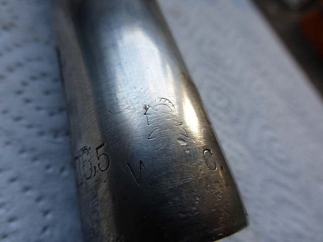

Op het balhoofd heeft mijn grootvader "Witte van Haemstede 6 " ingeslagen en daaronder zijn balhoofdplaatje gemonteerd.Balhoofdplaatje heb ik verwijderd en nu zie ik aan de gaatjes dat er in den beginne een ander balhoofdplaatje op gezeten moet hebben. Op de vernikkelde zadelpen staat 26,5 de letters C W en een harnashelm gestanst, de trapas is van Brampton. Wie zou er nog meer begin 1900 verende fietsen gemaakt kunnen hebben a la BSA ?

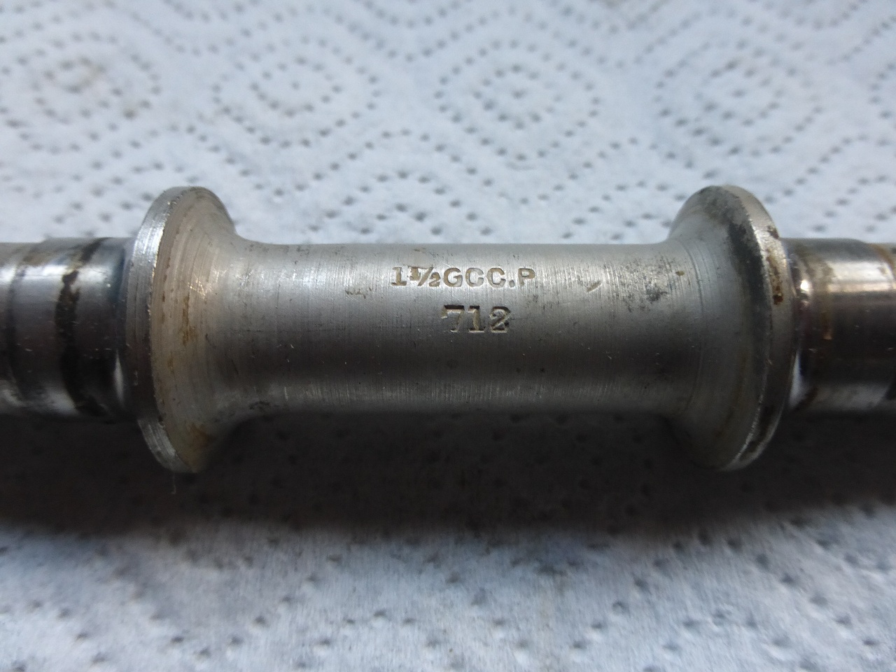

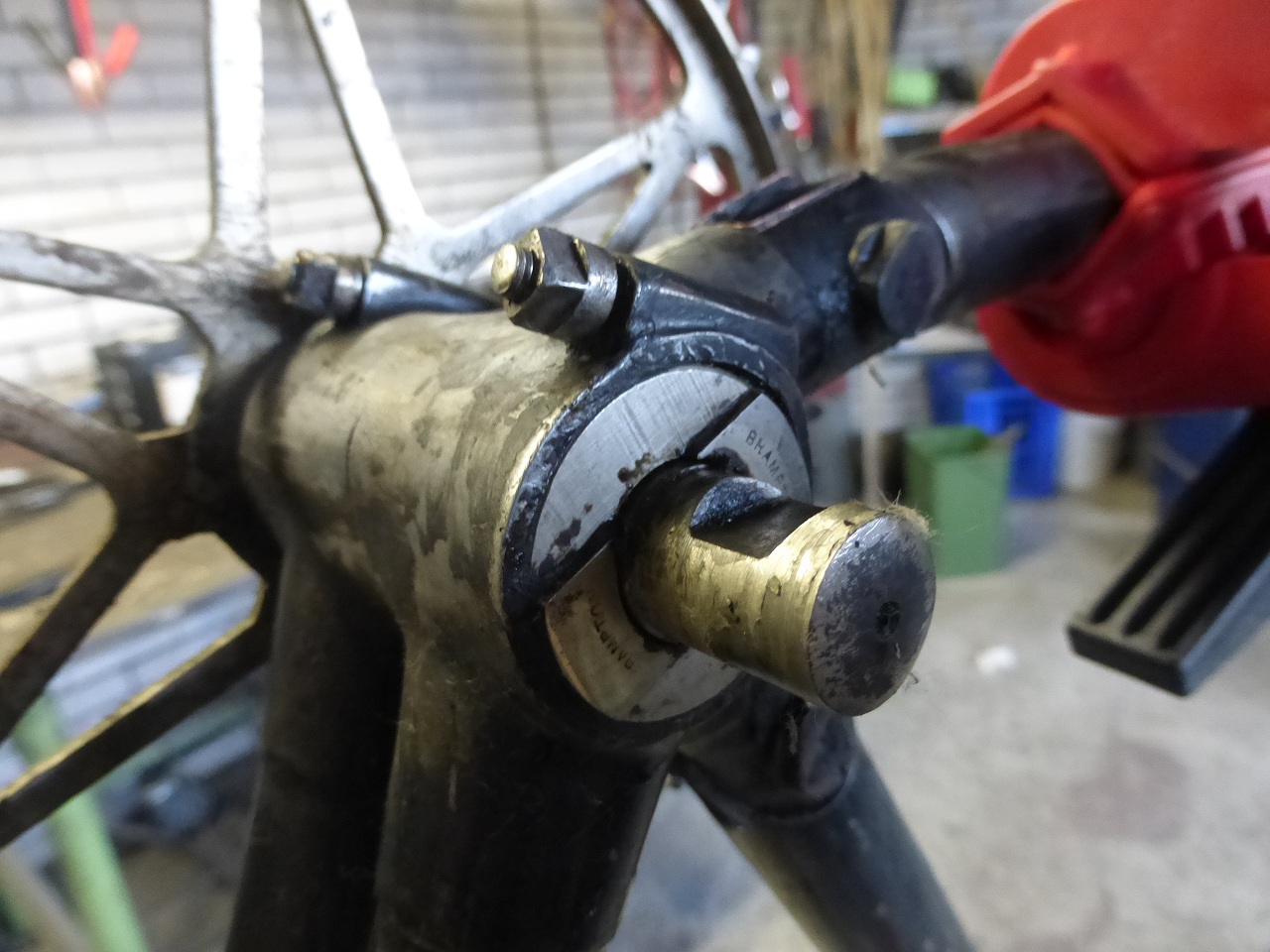

Dit is de trapas
trapas
trapas
verende fiets 012.JPG (342.78 KiB) 11697 keer bekeken

mooie fiets, nico. Ik heb er zelf ook zo een maar dan van BSA. bij die van mij staan er op veel onderdelen wel BSA logo's en nummers. Ik zou natuurlijk zo kunnen zijn dat BSA deze frames ook op bestelling zonder deze merktekens leverde. Maar dat is maar een mogelijkheid die ik zelf bedenk.
groet Theo

Bijgaande een foto van de trapas, Brampton, en ook een foto van de zadelpen, ben benieuwd naar de datering?
verendee fiets 012.JPG (86.02 KiB) 11582 keer bekeken
verendee fiets 003.JPG (299.57 KiB) 11582 keer bekeken
fietser
Berichten: 897
Re: Verende Fiets
Bericht door fietser »
De zadelpen is in ieder geval van WKC:
Weyersberg, Kirschbaum & Cie., Solingen, je vindt ze nu nog op internet als fabrikant van zwaarden. Het was ook van oorsprong een wapenfabrikant. Sinds 1898 ook fietsen (merk Patria). In de jaren 10/20 stegen ze op naar de top 10 onder de Duitse fietsfabrikanten. Importeur voor Nederland was tot 1926 Jüncker, Haarlem-Rotterdam. Ze verkochten een beperkt aantal fietsmodellen (van een geveerde fiets is mij niets bekend) en een compleet assortiment fietsonderdelen.

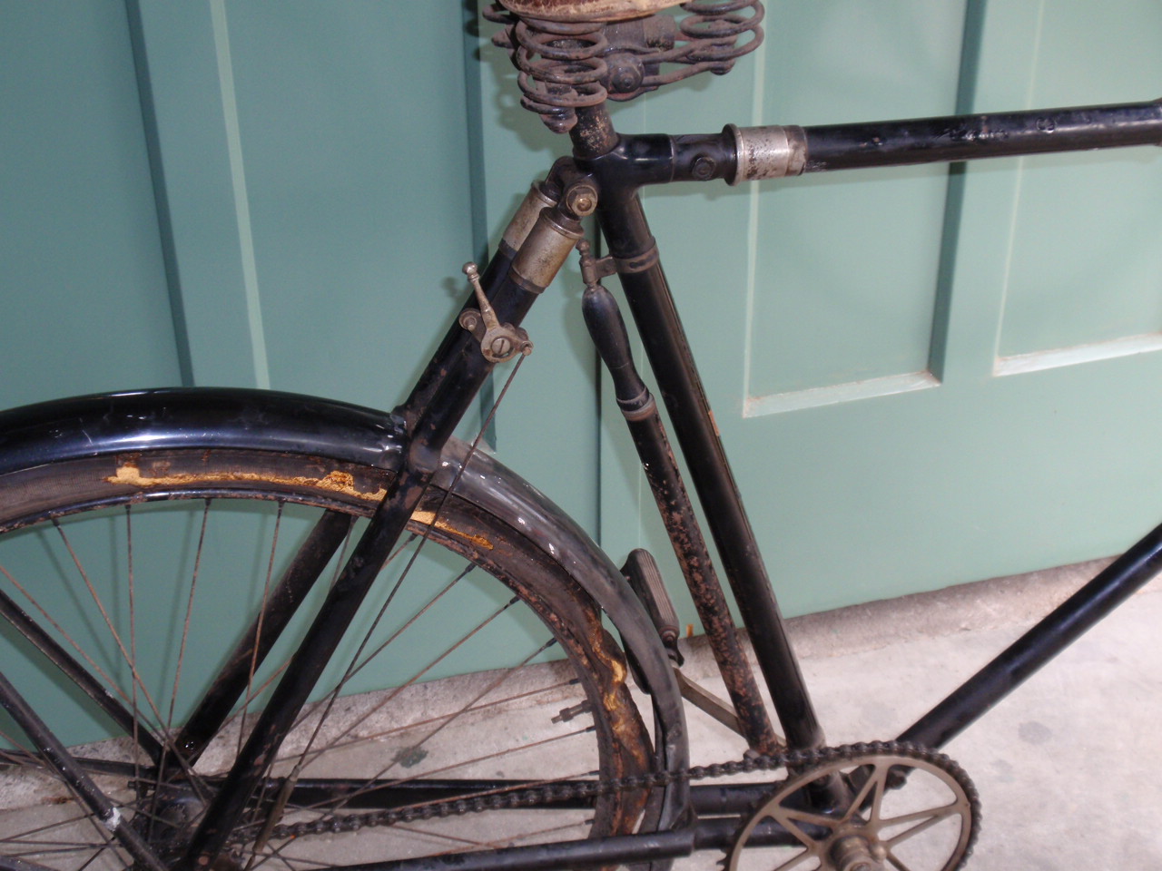

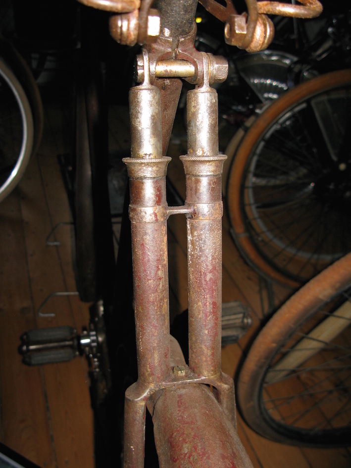

Bericht door TheodK »
hierbij wat foto's van mijn BSA. De achtervork met het platte mannetje is wel hetzelfde. verder zijn allerlei datails anders. Ik weet niet of BSA dit model in de loop der jaren ook heeft aangepast. Heb je al in de catalogi van BSA op de engelse site gekeken?
