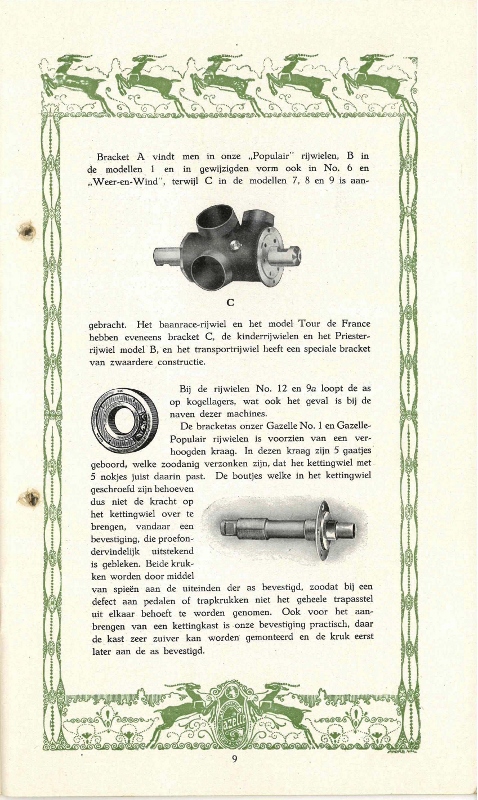

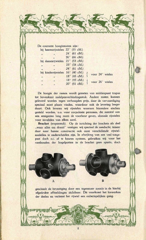

Ik heb nog een blik geworpen in de Gazelle 1917 catalogus van Martin Hagen.
Helaas staat ook daar niets over spaken geschreven.
Wat wel interessant is, is de type trapasssen die beschreven worden en waar ook bij staat in welke modelcode Gazelle`s ze gebruikt werden.
En ook al lijken Gazelle fietsen snel op elkaar in detail zijn er allerlei verschillen te vinden. Mij lijkt zo`n Gazelle no12 met Romanium velgen en vaste kogellagers uit 1917 wel een ding om nog eens tegen te komen. Wel in Framehoogte 70 cm dan natuurlijk.
