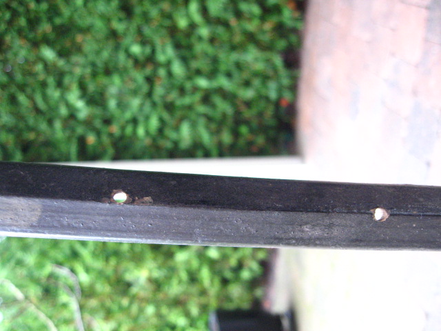

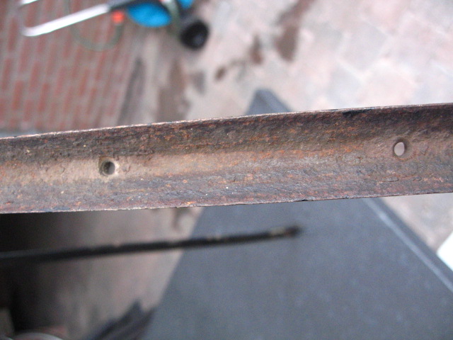

Zoek velg diameter 129,5 cm. breed 24 mm. hoogte 15 mm
ben in de tramrail beland
Velg is gedordeerd hoe kan ik dit het beste doen velg heb ik weer mooi rond
als het wiel recht staat moet de velg iets rechts om en verder links om gedraait
foto bijgevoegd

Ik kan uit je verhaal en foto`s niet precies opmaken wat het probleem is. Hoe erg het is bijvoorbeeld.
Ik zou 100% zeker gaan voor hergebruik van de originele velg temeer omdat een slinger er best weer uit te krijgen is.
Gebruik een vaste stabiele bankschroef om een velg in te klemmen en met stukken ijzer als hefboom moet je in staat zijn eventuele slingers er weer uit te halen.
Ik teken ook steeds bij dit soort gevallen een cirkel van de juiste maat op een plaat multiplex om de hoogteslagen vast te kunnen stellen. Steeds na een buiging, steeds na een verandering kan je op de vlakke plaat met cirkel controleren waar je bent gebleven.
Dat is van belang om te voorkomen dat je met buigen de weg kwijt raakt.

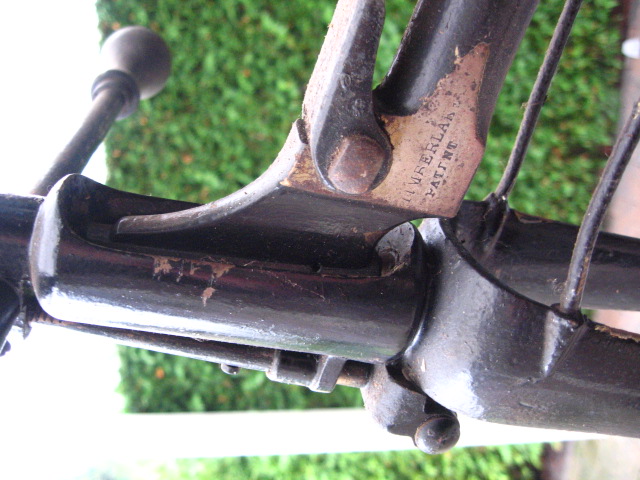

De hoge bi ziet er uit als een model uit de jaren 1879 1880
V vorm velgen en rol-rem op het voorwiel. Interessant. Wat voor merknaam staat er op de backbone?
