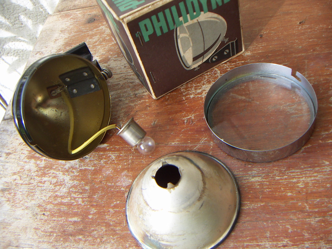

Ha Groep,
Ik kan komende zaterdag helaas niet in Vianen zijn.
Vandaar een bijdrage via de mail .

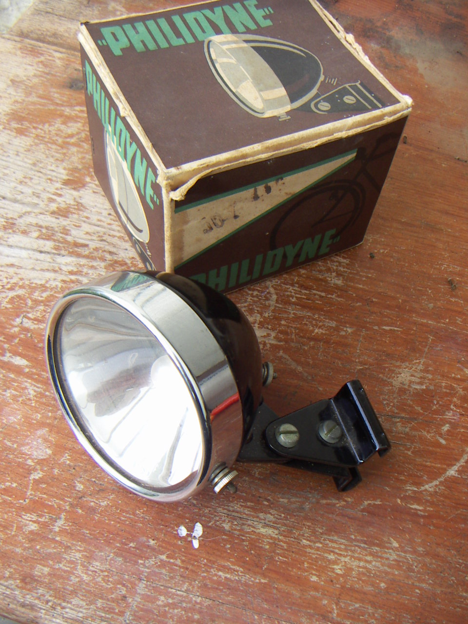

De bekende Philipslamp met Philips embleem als verklikkerglaasje
kennen we wel maar dit is de sobere voorganger daarvan.
Het was de eenvoudigste uit de serie van 8 modellen.
En eenvoudig is deze inderdaad. Geen klemmetjes voor het glas ,geen messing beugeltje voor de stroomvoering en de bevestiging voor de chroomrand is een barionet sluiting.
Ik heb uit het fraaie artikel van Theo (oude fiets 2003/4) begrepen dat Philips ook toen al bezig was met goedkope productie technieken en dat is met deze lamp wel redelijk ver doorgevoerd.
De kap lijkt van messing te zijn maar in werkelijkheid is het blik wat een galvanische bewerking heeft ondergaan. De messing-achtige kleur zie je ook wel eens bij stroop en koekblikken.
Wat me ook op valt aan de lamp is de galvanische bewerking van de schroeven van de bevestiging. Mogelijk iets met cadmium maar in ieder geval niet lang bestand tegen weer en wind.
In Radio`s geen probleem maar ik denk op de fiets binnen de kortste keren lelijk. De stoomdraadschroefjes zijn overigens wel netjes van vernikkeld messing.
Kortom een leuk voorbeeld van hoe eenvoudig het kan zijn. Ik weet niet of dat zich ook in de verkoopprijs uitte. Verlichting was in die jaren erg duur in relatie tot een hele fiets maar of Philips zich daarin wilde onderscheiden door goedkopere verlichting te produceren weet ik niet.

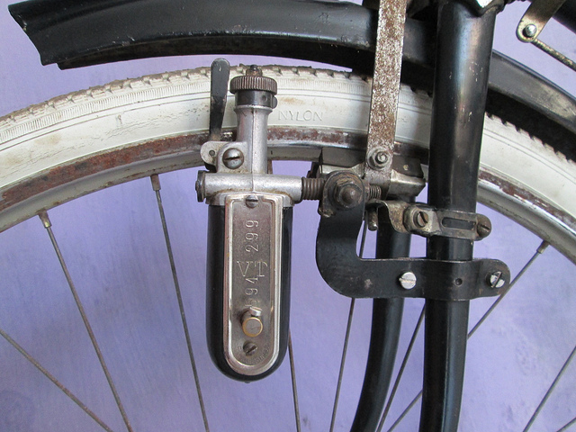

Vind je dynamo's lelijk?
Ik vind onderstaande bijv. echt een kunstwerkje, net zoiets als een stoommachine of een 2CV.
Form follows function, echt mooi.
Re: Philips lamp uit de vooroorlogse periode
Jep, sorry. Ik vind het echt ondingen. Zwaar en log en daarmee afdoen aan de mooie belijning van een fiets... De VT dynamo is overigens inderdaad wel 1 van de mooiere modellen.
Ik heb uit het fraaie artikel van Theo (oude fiets 2003/4) begrepen dat Philips ook toen al bezig was met goedkope productie technieken en dat is met deze lamp wel redelijk ver doorgevoerd. De kap lijkt van messing te zijn maar in werkelijkheid is het blik wat een galvanische bewerking heeft ondergaan. De messing-achtige kleur zie je ook wel eens bij stroop en koekblikken.
Verlichting was in die jaren erg duur in relatie tot een hele fiets.

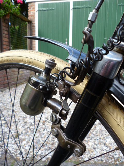

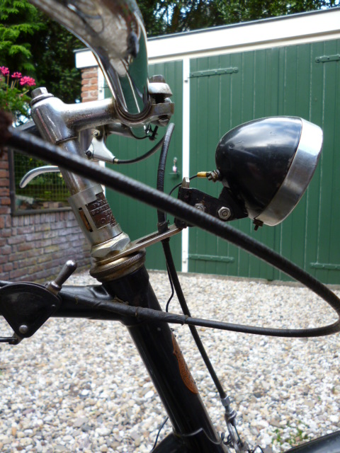

In het artikel van 2003 staat dat deze lamp redelijk zeldzaam is. De auteur schreef toen dat hij dit type Z alleen maar eens had gezien. Dat was dan waarschijnlijk het exemplaar dat op mijn 1937 Gazelle zit en dat daar vóór WW2 is op gezet.
Fietsen werden toen zonder verlichting geleverd. Dit type Z was als set met de bijbehorende dynamo type 7403 te koop voor fl.5,95. Het duurste model Philips, "geheel verchroomd met diminrichting en plaats voor batterij" koste fl.9,60.
Maarten schreef dat de kap van de lamp niet van messing is, maar van blik. Mijn exemplaar reageert echter niet op een magneet. Dus toch van messing ??

Henk ,
Ik heb eens gekeken of mijn lamp dan toch messing is.
En inderdaad je hebt gelijk!
Ik was door het wat vlekkerige uiterlijk op het verkeerde been gezet en ging er zonder te twijfelen van uit dat het zo`n stroopblikken laagje was.
De lamp als zodanig was me opgevallen door dat Theo al eens had
verteld dat de vooroorlogse geen verklikker-glaasje hadden.
Wat me verraste is dat de gehele constructie anders is.
De vorm is ergens wel in de buurt van de latere lampen maar meer dan dat is het ook niet.
Dat de lamp (en dynamo) op jou fraaie sportieve Gazelle zit was ik kwijt. Afgelopen Vianen had je `m nog bij herinner ik me

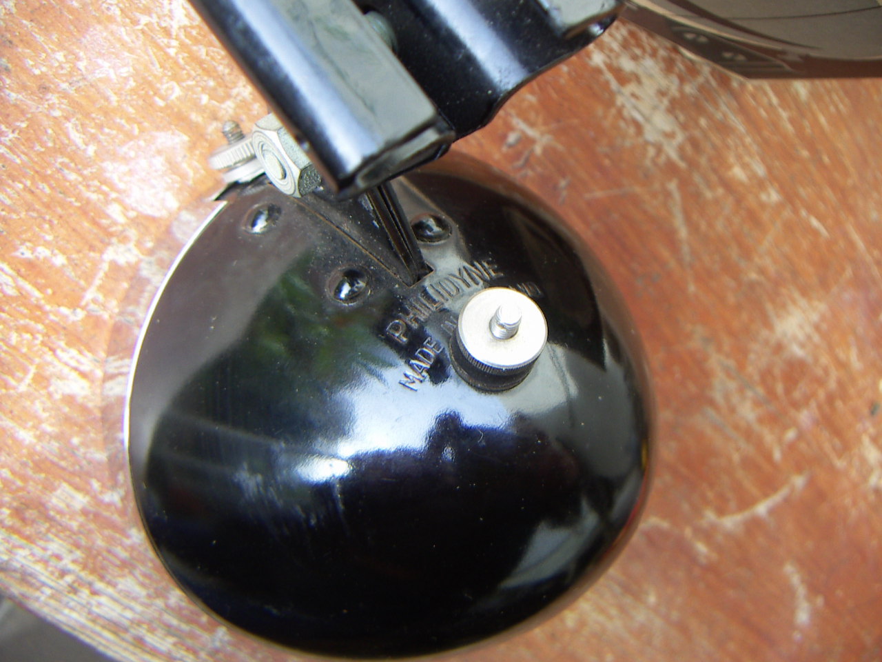

Ik zie nu eigenlijk pas dat op deze website het artikel dat ik in 2003 heb geschreven niet helemaal goed is overgenomen. De afbeelding van de eerste drie lampen die Philips maakte ontbreekt. Ik zal vragen of die alsnog kan worden toegevoegd. Deze drie lampen heb ik inmiddels alle drie. Onder op deze lampen staat geen Philidyne maar Philips ze zijn dus nog van voordat Philips met het engelse Philipps een overeenkomst sloot waarin ze beloofden niet meer de naam Philips te gebruiken voor fietslampen. zie hiervoor het artikel in 2003/4
