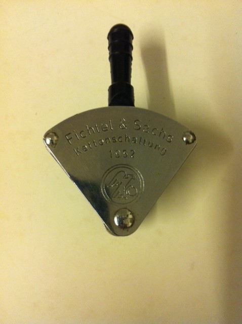

ik heb een Fichtel en Sachs "Kettenschaltung" 1952.
en ook wat losse naven maar wat hoort bij wat?
Weet iemand waar deze schakelaar bij hoort.
alvast bedankt voor reacties,
Piet Vos
Piet Vos

Re: welke schakelaar bij welke naaf
Hoi Piet,
Maar even een paar dingen in één berichtje:
-je vraagt ergens om vernikkelde velgen.
Ik heb goede ervaringen met het elektrolytisch ont-chromen van verchroomde velgen. Daar is beter aan te komen. De oudere velgen zit gewoon nikkel onder.
Let wel op dat je 2 velgen nodig hebt met spaakgat 14. Of een verloopnippel 13-14 in het achterwiel, maar écht mooi is dat niet.
- deze schakelaar hoort bij de kettenschaltung, een soort derailleur die op de terugtrapremnaaf van F&S werd geplaatst. Met 3 versnellingen.
Heel verhelderend is de site www.scheunenfun.de
Daar staat echt alles over F&S naven en schakelaars! En ook welke naaf wel of niet met een bepaalde schakelaar te bedienen is.
- het remstropje voor je Gazelle ligt klaar. Kom je naar Vianen? Dan neem ik hem mee.
groetjes,
Hé Maarten,
bedankt voor je reactie, we zien mekaar in Vianen voor 99%. Dat ene procentje zit hem in een raam dat geplaatst gaat worden en hopelijk niet op deze dag.
die naaf of die derailleur is me nog steeds een raadsel en onze Duitse vrienden noemen allerlei schakelaars, behalve deze.
dat ontchromen gaan we dan van de winter maar eens proberen, want een reactie op nikkelen velgen blijft uit.
tot binnenkort,
Piet

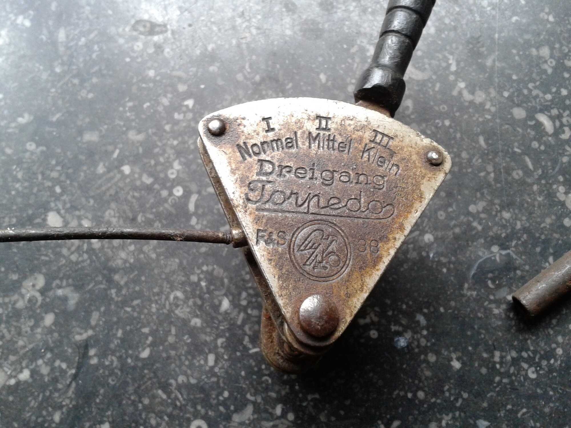

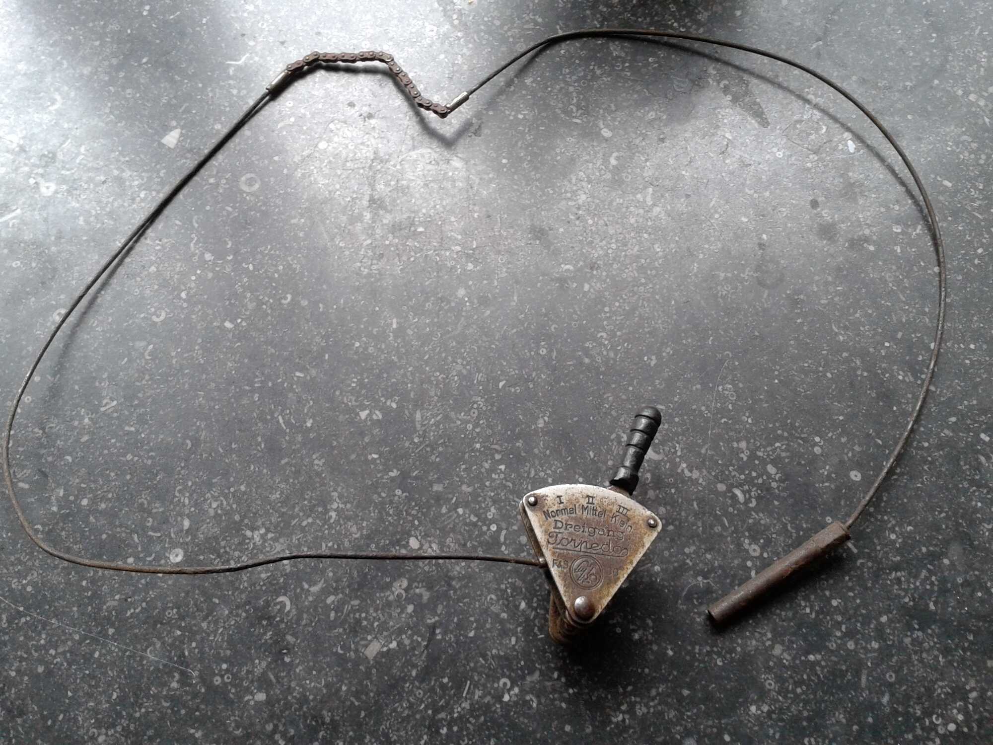

Piet,
ik denk dat ie met elke torpedo Dreigang werkt.
Een gelijkaardige versteller heb ik hier liggen (1936) en daar hoort een 029 bij als ik mij goed herinner.
De bediening gaat via 2 stangen die door een kleine ketting met elkaar verbonden zijn.
nee. de kettenschaltung heeft de schakelstappen anders zitten dan de mod 29 en de mod 53.
De daarna komende mod. 55 heeft (in elk geval na een bepaald productienummer) weer andere schakelstappen.
Je kunt niet linken naar die site, scheunenfun.de
maar ga naar 'startseite'
Dan 'freilaufnaben'
en dan 'kettenschaltung'.
ach zo, daar had ik nog niet op gelet.maartenB schreef:nee. de kettenschaltung heeft de schakelstappen anders zitten dan de mod 29 en de mod 53.
Heb het net even nagekeken en inderdaad, bij deze versteller trekt ie de stang aan om naar de 3 te gaan.
Dan zal ik zelf ook op zoek moeten naar zo'n naaf
of ik moet 'm aan de linker kant van de bovenbuis monteren, toch
zo zouden ze dat in de UK doen om een SA te schakelen
