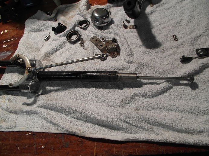

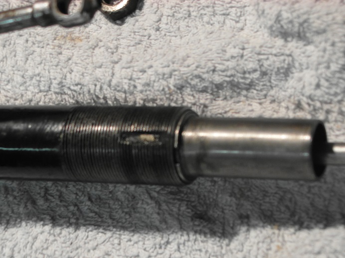

Zoals ik al schreef bij 'even voorstellen' heb ik een Empo fiets georven. Om deze aan te passen naar mijn lengte wilde ik het stuur hogerstellen. In mijn onschuld ging ik ervan uit dat deze constructie hetzelfde was als wat je bij de hedendaagse fietsen ziet. Echter nadat ik de bout bovenop het stuur los had gedraaid kreeg ik het stuur nog niet omhoog. De bout verder los gedraaid, zo ver zelfs dat de moer aan de onderzijde helemaal los was, maar nog steeds geen succes. Helaas kreeg ik het spul nu niet meer terug gemonteerd omdat de moer nu los van de bout is gekomen. Het hele spul heb ik toen voor een deel uit elkaar gehaald in de hoop dit weer juist te kunnen monteren. Maar helaas, ik kom niet verder dan op de foto's te zien is. Kan iemand mij verder helpen? Indien gewenst kan ik meer info geven.

- 02.jpg (126.95 KiB) 9192 keer bekeken
- 01.jpg (197.15 KiB) 9192 keer bekeken

Hoe normaal gesproken een stuur met een expanderbout vast zit weet ik wel. Ik was er ook vanuit gegaan dat dit ook zo het geval zou zijn bij deze fiets. Maar helaas is dat dus niet zo.
Ik heb niets afgezaagd. Wat uit de voorvorkbuis steekt is een stuk buis, op de onderste foto zie je dat hier de expanderbout in steekt (vanaf de rechterkant op de foto). Het stuur zit met een strakke passing om deze buis en wordt door de expanderbout helemaal naar onder(= naar links op de foto) getrokken. Op de bovenste foto zie je dat er een soort van ring nog uit de vorkbuis (met schroefdraad) steekt. En in deze ring zit weer die passingbuis waarover het stuur zit.
Het stuur wordt door de expanderbout over de passingbout tegen deze ring getrokken. Ik denk nu dat deze ring een soort van konische klemring is die door het aandraaien van de expanderbout in de voorvorkbuis gedrukt wordt en zo het geheel vast klemt.
Ik heb al geprobeerd om met een paar flinke tikken van onderaf het geheel los te krijgen maar dat ik niet gelukt. Ik durf ook niet harder te slaan in de vrees iets stuk te zullen maken.

Klopt helemaal. Ik draaide de stuurbout los en deze kwam naar boven. Heb er toen een tik op gegeven om de klemconstructie los te krijgen met in gedachte dat deze hetzelfde zou zijn als nu gebruikelijk is. De moer zit nu los in de voorvorkbuis en ik kan deze alleen bereiken met de stuurbout als het stuur en niet op zit (vandaar dat je op de foto de stuurbout in de voorvork ziet zitten). Of de moer er aan de onderkant uit kan heb ik niet geprobeerd.
Maar de hamvraag blijft: hoe krijg ik het stuur hoger. En het liefst zou ik de hele constructie los willen halen om alles te reinigen en in te vetten zodat in de toekomst e.e.a. makkelijker te demonteren is.
Is de constructie zo ongeveer zoals ik het omschreef en kan ik als de klemmoer eruit is van onderaf het geheel los krijgen met een paar ferme tikken zonder dat ik (veel) beschadig?
En ja, ik heb al kruipolie (IMAL) geprobeerd.
