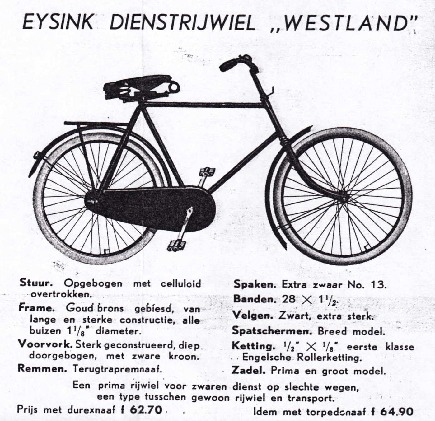

De dienstfiets van Harrie lijkt me wel "echt" te zijn. Op verschillende punten wijkt hij af van normale toerfietsen. De dubbele klemming van het stuur (expanderbout plus uitwendige klem bij het bovenste balhoofdlager), de zadelklem met twee bouten en de dikke bovenbuis duiden er op dat de fiets speciaal voor zwaar werk is gemaakt. Diverse Nederlandse fabrikanten hadden een zogenaamd dienstrijwiel in hun programma. Een van de kenmerken van zulke modellen was de 1 ¹⁄₈" bovenbuis, net zo dik dus als de onderbuis en zadelbuis. Zie onderstaande afbeelding uit de Eysink catalogus van 1939.
