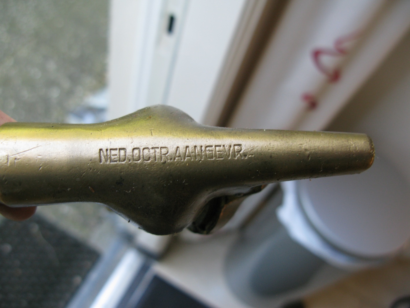

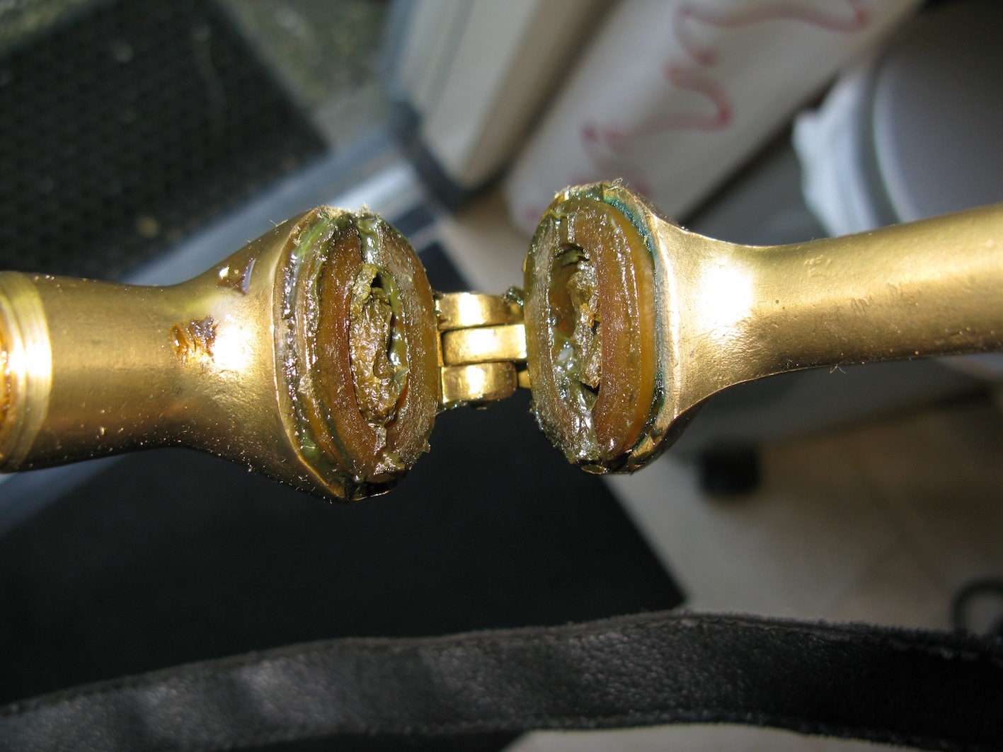

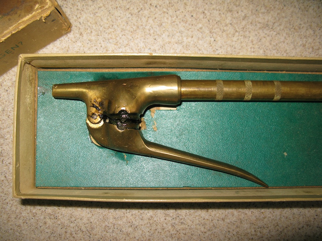

Ik heb laatst van iemand uit Deventer een aantal gereedschappen en een fiets gekregen. Ze had ook een Alva kabelspuit voor het smeren van Bowden remkabels, die van haar vader (ex fietsenmaker) was geweest. Die wilde ze niet kwijt maar ze wil wel graag weten hoe dit nu werkt.
Bijgevoegd een aantal foto's van dit mooie stuk gereedschap. Kent iemand dit en weet je hoe dit werkt?

Dit lijkt me voor kabels met zo'n stukje er tussen met een klepje?

De kabelspuit werkt alsvolgd: haal het tonnetje uit de remgreep en geef eventueel ruimte aan de binnenkabel.Zuig met de snuit olie op uit een bakje. Doe de kabel tussen het scharnierende deksel waarbij de buitenkabel in de uitholling valt en het tonnetje in het bakje en druk de zuiger met olie in.In de motorfietswereld bestaat er ook een die met vet zijn werk doet.
