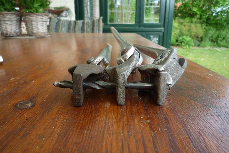

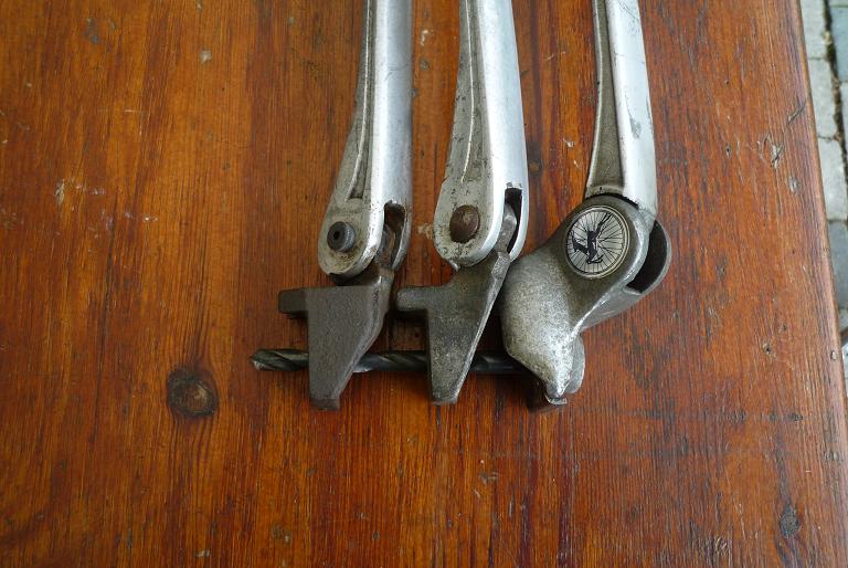

Op de beurs in Berlicum lagen enkle Gazelle standaards te koop.
Voordat je de verleiding niet kunt weerstaan is wel belangrijk te weten dat deze standaards subtiele verschillen hebben. Deze zijn alleen goed te onderscheiden als je exemplaren naast elkaar in de hand hebt. Erg belangrijk is, dat deze standaads maar "op een manier" te monteren zijn en dat, in die positie, de trapper er met voldoende speling langs draait. Hiervoor is de hoek waaronder het draaipunt is geplaatst verantwoordelijk. Op de foto's heb ik geprobeerd deze verschillen duidelijk te laten zien.

Re: Verschillen in Gazelle standaards
Beste Jacques,
Dit is zeer waardevolle informatie. Daar had ik zelf nooit op kunnen komen en weet dus nu dat bepaalde modellen standaard niet op Sport Licht 1964 passen. Maar zoeken naar het passende model is dus eigenlijk niet mogelijk zonder de fiets onder handbereik te hebben, want er past meer niet dan wel.
@ Jacques: goed opgemerkt Jacques, die vlakke versie was me nog nooit opgevallen (tumb-up)
@ Henk: ellende is dat toch weer steeds met die Sport Licht, Henk. Zal ik jou eens blij maken met een ruil van jouw fiets tegen een Gazelle Sport waar reeds een staander op gemonteerd is!
@Ed: Genereus aanbod die ruil. Maar eigenlijk wil ik helemaal geen standaard op die Sport Licht. Volgens de foto uit 1964 heeft hij er wel opgezeten, maar waar hij is gebleven weet ik niet. Jasbeschermers zaten er daarentegen toen niet op. Al dat soort dingen horen eigenlijk ook niet op een sportfiets.
Door het enthousiasme van Jacques vind ik de fiets steeds meer interessant. Het is een familiestuk, dus ik houd hem nog maar.
