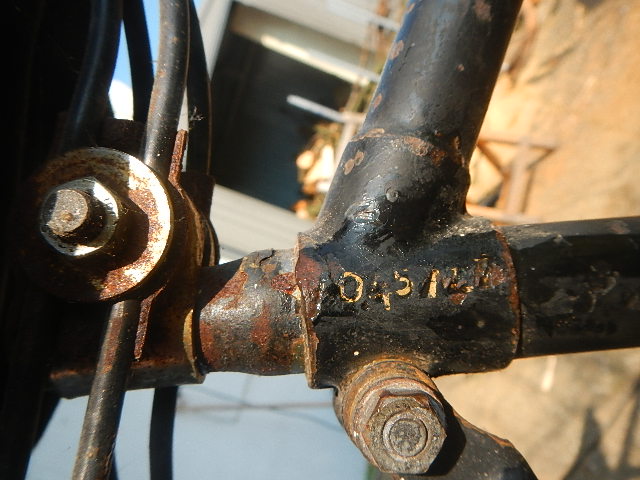

Ik heb een oude gazelle herenfiets gekregen
Het framenummer is: 045727
Weet iemand uit welk jaar de fiets zou kunnen

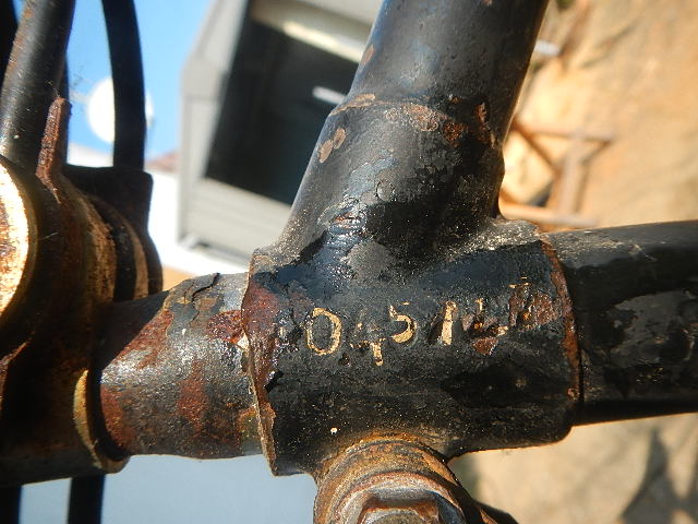

Waarschijnlijk staat er voor het nummer dat je noemt nog een 1.
Als dat zo is gaat het om een fiets uit 1954. Staat er een 2 voor dan het er een uit 1966 zijn.

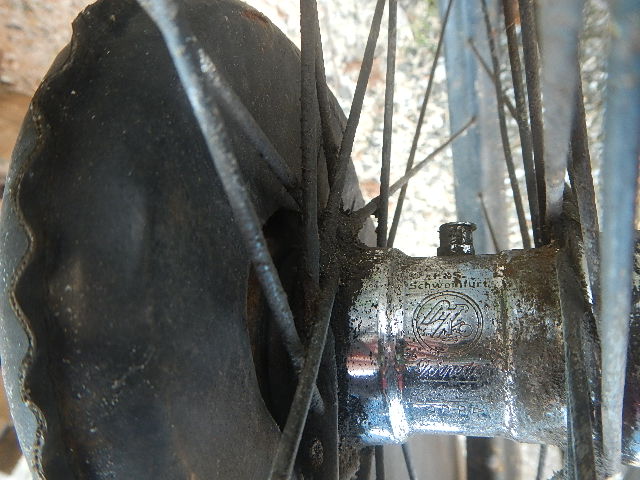

Kijk ook eens op de achternaaf als daar links onder het F&S logo een nummer staat, bijvoorbeeld 54 dan weet je dat het gaat om een naaf uit 1954. Vanaf 1958 werkte Fichtel und Sachs met letters. Een J betekent bijvoorbeeld een naaf uit 1966.
Victor
Bedankt Victor.
Ik heb net gekeken en d,r staat volgens mij een 54tje onder het logo morgen met licht nog eens kijken!

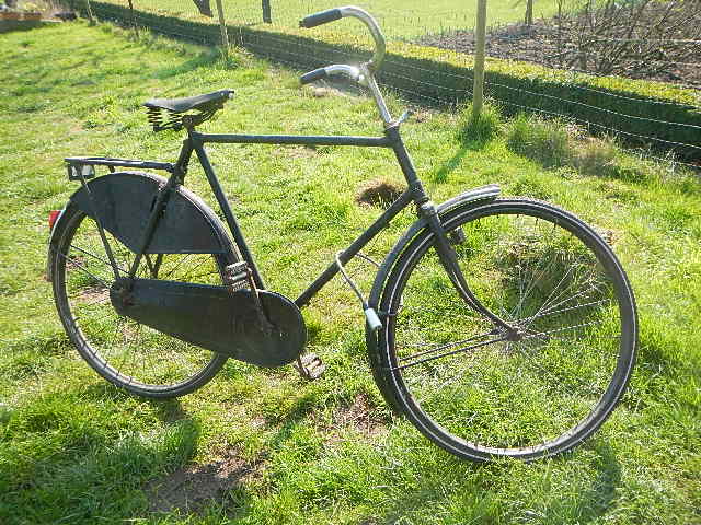

er zijn wel details aan de fiets om te zien of hij van midden jaren 50 of 60 is.
Bevestiging achterrek aan de staande achtervork met een klem of een buisje? Buisje is nieuwer.
Koperen balhoofdplaatje of aluminium? Aluminium is nieuwer.
