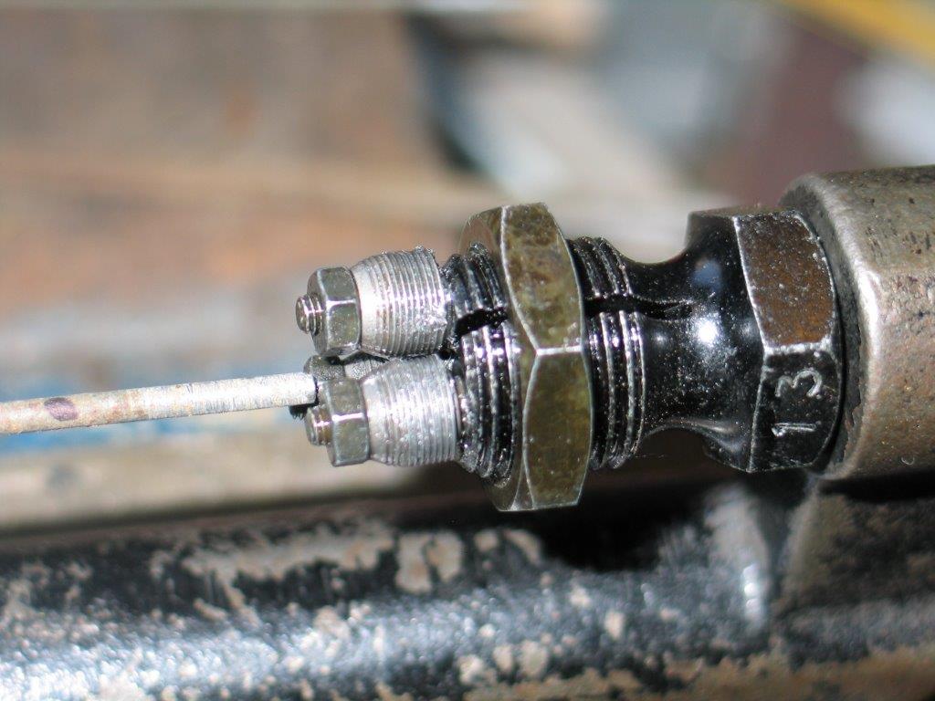

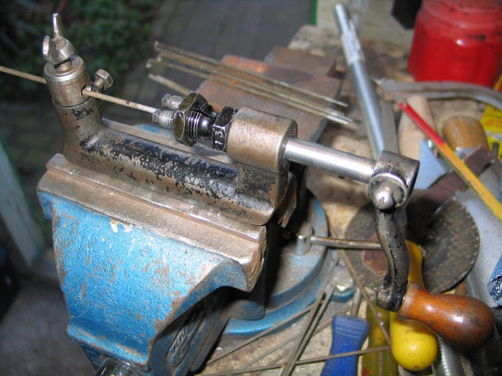

Voor het achterwiel van mijn hoge bi had ik spaken nodig met een ongebruikelijke langte, maar met een gebruikelijke dikte: 2,3 mm ofwel 'spaak 13'.
Van Maarten W heb ik een spakenapparaatje geleend. Omdat het mij verbaasde hoe prettig dat werkt, nu maar eens een stukje op het forum.
Het apparaat met een slinger eraan is in de draaibank te klemmen. Er zitten verschillende setjes bij van elk drie kopjes, in dit geval geschikt voor spaak 12, 13 en 14.

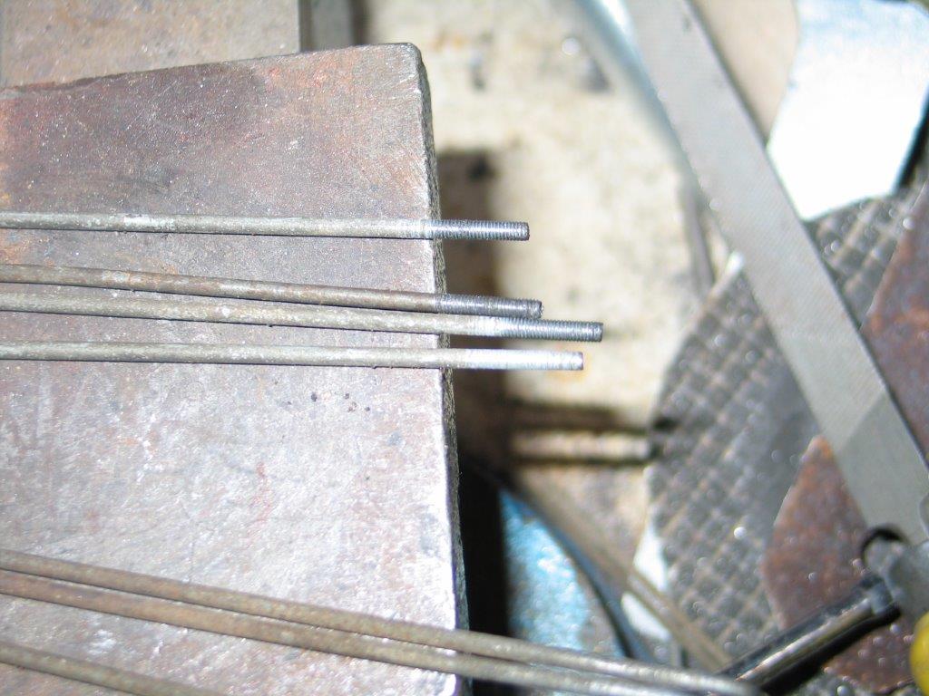

Ik heb mijn spaken gemaakt op basis van gebruikte en ingekorte spaken 13, waarvan ik het deel dat draad moest hebben goed heb gereinigd.
Je klemt de spaak erin, duwt de 3 kopjes er tegenaan en gaat draaien. Zo simpel is het.
Af en toe een dropje olie.
Wellicht kun je de draad in één keer draaien,, maar ik hoefde maar 20 spaken te doen en heb ervoor gekozen om het in 2x te doen.
Met de grote stelmoer die er omheen zit zet je de kopjes namelijk iets ruimer of iets krapper. Iets ruimer: ze pakken de spaak makkelijk en soepel.
Iets krapper zetten: de al gerolde draad wordt verder uitgediept.

Hoi Maarten,
Superhandig zo'n apparaatje.
Met name als je oude spaken wilt gebruiken die er voor het oog hetzelfde uitzien maar net iets te lang zijn. Even inkorten, nieuwe draad er op en je ziet er niets meer van :P
