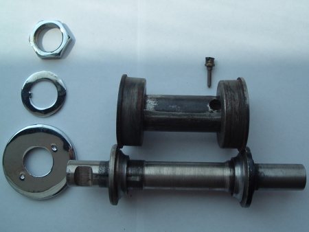

Er zitten op de meeste naven smeernippels .
ook op veel brackets ,echter bij de meeste is er geen {doorloop} buisje voor de olie gemonteerd { zie foto } .
Vroeger { lees prijs couranten } zat er vaak bij een Rijwiel in het zadeltasje een olie kan { olie spuitje } .
Het smeren middels de smeer nippels met vet is een hele bezigheid ,met olie een stuk makkelijker de olie kan ook makkelijker overal komen.
