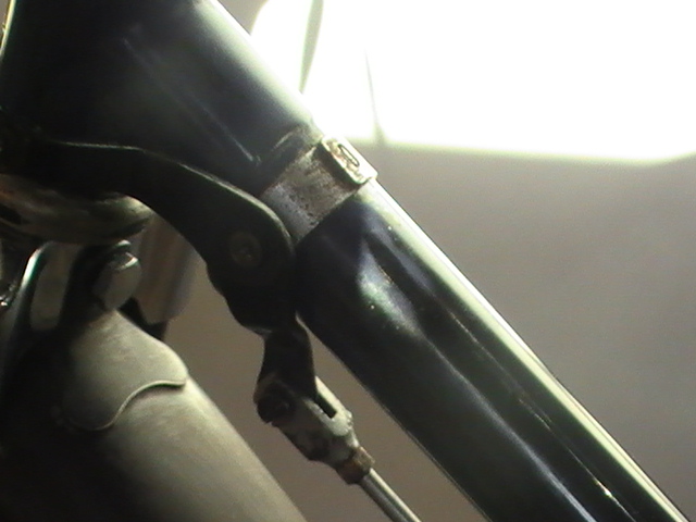

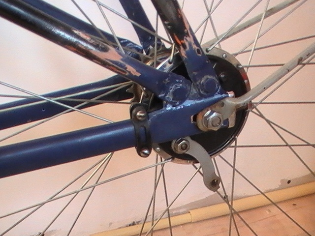

Een tijd geleden heb ik jullie lastig gevallen over een gat in mijn frame.Toch iets sneller dan ik verwacht had komt een oplossing in zicht met betrekking tot mijn restauratie. Eerst vond ik een remhevel voor een trommelrem achter. Even daarna een oud model Gazelle trommelrem.
Voor de remhevel bij het balhoofd heb ik, hopelijk tijdelijk, iets bedacht met een SA onderdeel. Het wieltje waar de versnellingskabel overheen loopt heb ik eraf geschroefd en daar past een hevel op van een later model rem. Alleen dan omgedraaid om de afstand te overbruggen.

Dat ziet er heel acceptabel uit Edmond!
Toch nog snelle vooruitgang voor het oude model 8V.
