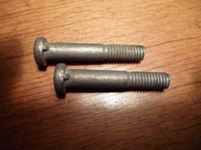

Daar zijn inderdaad speciale boutjes voor met een nokje onder de kop, die rond is.
Bracket boutjes
Bracket boutjes
Ik heb er geen moertjes bij, maar ik heb M6 gemeten.

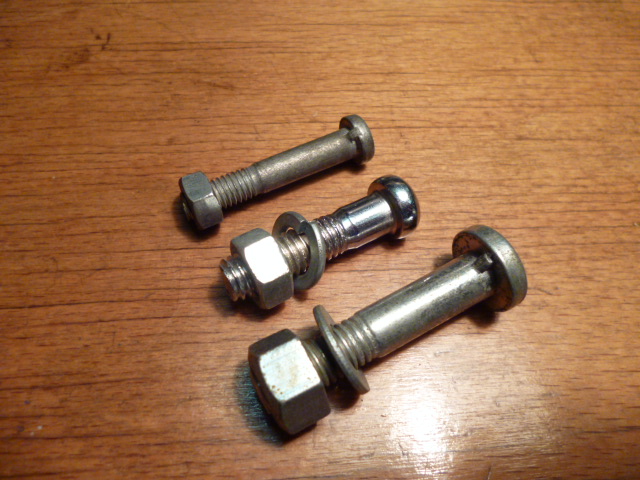

Zadelklemboutjes zijn dacht ik over 't algemeen wat dikker. Ik heb er hier tenminste twee die 8 mm zijn.
Boutjes, fiets
Boutjes, fiets
De onderste heeft ook zo'n nokje en de middelste een excentrische kop.

Ik heb een setje voor je. Ze zijn trouwens 38 mm lang (incl. kop). Graag een pb met naam en adres, dan stuur ik ze.
