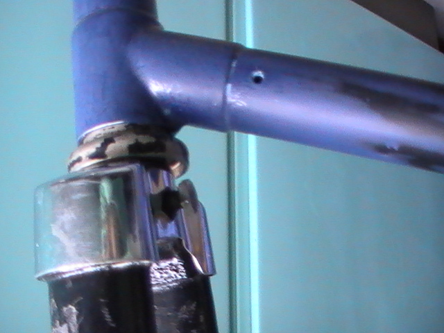

Hallo,
Op het frame van mijn Gazelle uit 1934 kwam ik een gaatje tegen en ik vroeg me af of dit origineel is of later geboord. Het gat is niet door de hele buis geboord. Mijn vermoeden is dat er geen trommelremmen op de fiets gezeten hebben. Maar waar diende het gat wel voor?
Groet van Edmond.

Hallo Ed,
is het niet het gaatje waar je het elektriciteit snoer doorheen gevoerd kan worden voor de verlichting?
Groeten, Martin
Groeten, Martin
Re: Gat in frame
Je ziet dit vaker bij oude fietsen, en het is inderdaad voor verlichtingssnoer. Dit is niet origineel.
Groetjes Mark

Zit er schroefdraad in of kijk ik met mijn verkeerde ogen?
Re: Gat in frame
Er zit geen schroefdraad in. Er past in ieder geval geen enkele bout in.
Ik vraag me alleen af waar de lichtkabel naar buiten is gegaan. Verder op het frame kan ik geen gat ontdekken.

Edmond,
Ik heb vanavond de remhevel van m`n 1931 Gazelle no7 damesfiets
los geschroefd en ja hoor daar zit een asje aan de achterkant .
Dat asje gaat het frame in en lijkt bedoelt om verdraaien te voorkomen.
Met andere woorden ;dat gaatje in de framebuis is bedoelt voor een remsysteem.

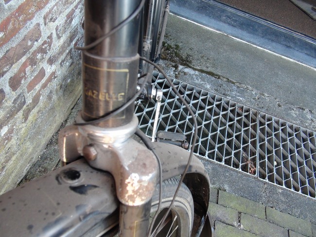

Mijn fiets heeft velgremmen. Tot midden 30er jaren had gazelle stroppen om het frame om de remstangen te bevestigen. De gaten in de onderste balhoofdlug en de schroefdraad onder bij de trapas voor het remsysteem is van na 1934.
Indien gewenst kan ik foto`s maken van het remsysteem op mijn fiets. Een aantal onderdelen zijn zeer algemeen toegepast en enkele zijn typisch Gazelle.

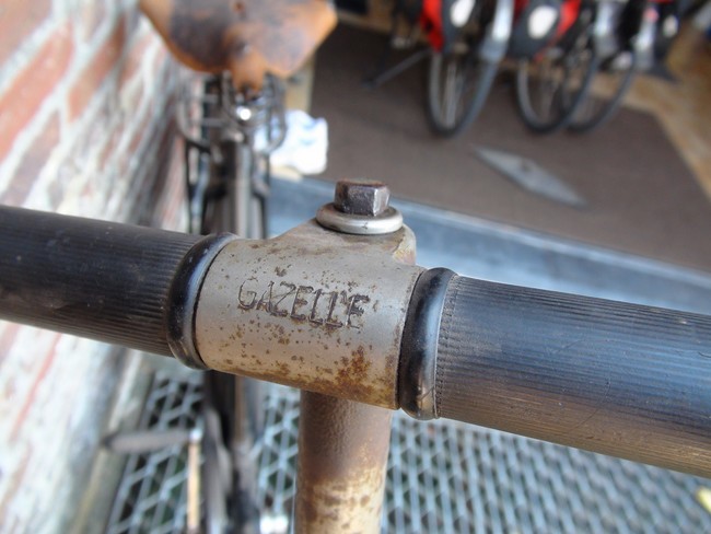

Je schrijft Gazelle no. 7; staat die 7 echt op de zadelbuis, op de mijne staat alleen GAZELLE.

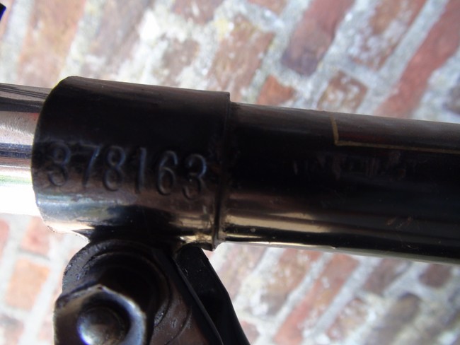

- framenummer 378163.jpg (52.87 KiB) 7510 keer bekeken

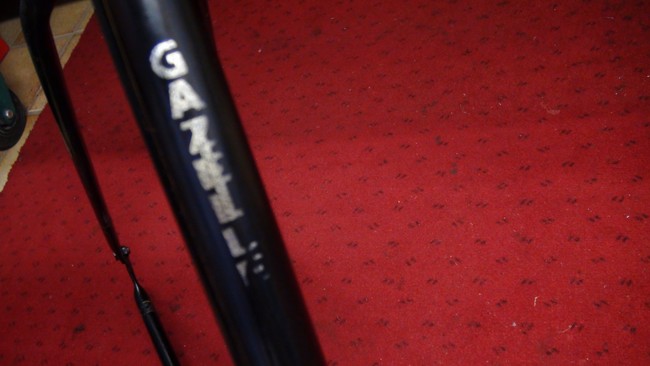

Mijn Gazelle heeft inderdaad de 7 in het gazelle logo van de zadelbuis staan met boven de naam nog een wieltje met hert.
