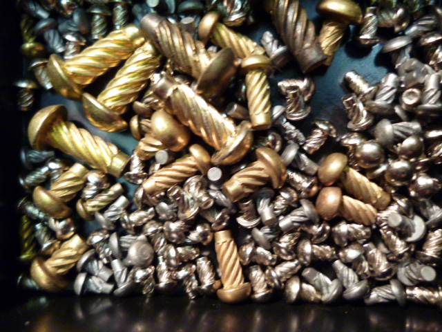

Dit zijn de nageltjes die daarvoor gebruikt worden
Dit assortimentje heb ik eens op een beurs gekocht. Alleen de maat die je nodig heb zit er meestal net niet bij.
Er is een technische naam voor die dingen, maar die is me ontschoten. Misschien liggen ze op de a.s. beurs in Berlicum.

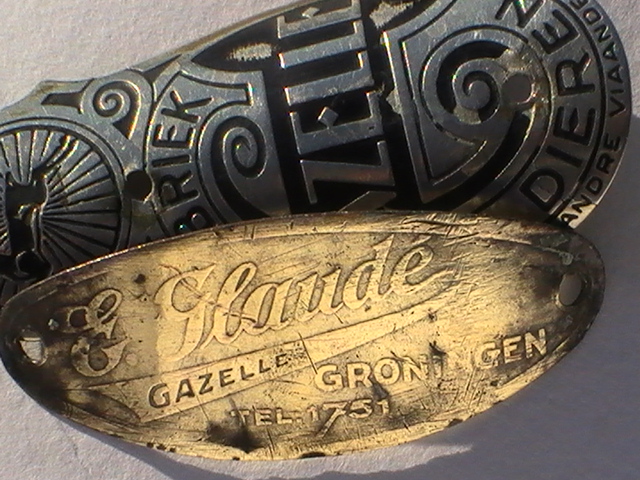

Hier nog een foto van het nog zeer mooie plaatje voor een fiets uit 1933 en tevens de winkel waar ze ooit stond te blinken. Weet iemand nog een kleur uit deze lang vervlogen tijd.
