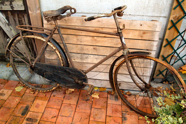

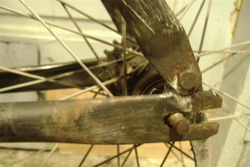

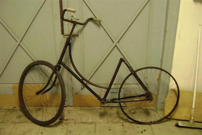

Kortgeleden vond ik deze omafiets.

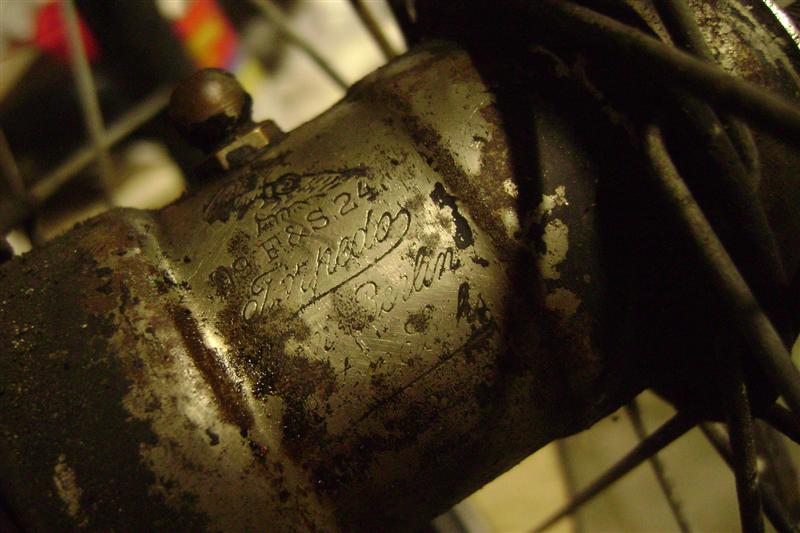

Bij een eerste schoonmaakbeurt kwam ik op de achternaaf een prachtig oud F&S-Logo tegen van 1924, type Wien-Berlin. Een mogelijke datering dus.
Gezien de voorvork met gaten ipv sleuven voor de voornaaf een het hoog opgebogen stuur lijkt me dit niet geheel onwaarschijnlijk.
Ik ben echter geen kenner van fietsen uit dit tijdvak, dus graag uw menig :) Ik ben vooral ook erg benieuwd of iemand een idee heeft van het merk van de fiets.
Enige toelichting op de mogelijk originele onderdelen:

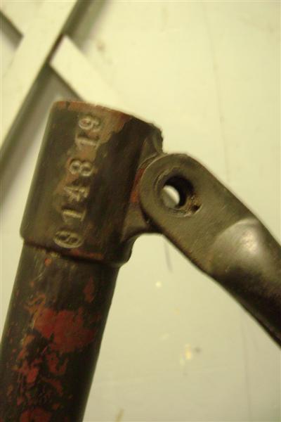

De fiets is erg laag; slechts 50cm CT! Framenummer 814319. Dit doet vermoeden dat het een grote fabrikant is geweest, of een die er een niet-oplopende nummering op nahield.
Ik heb nog geen gaatjes van een mogelijk balhoofdplaatje kunnen ontdekken. Mijn eerste gedacht is dat de fiets ooit opnieuw is gemoffeld. Er is ook nergens een restant van een transfer te zien. Wel een dubbele gouden bies.

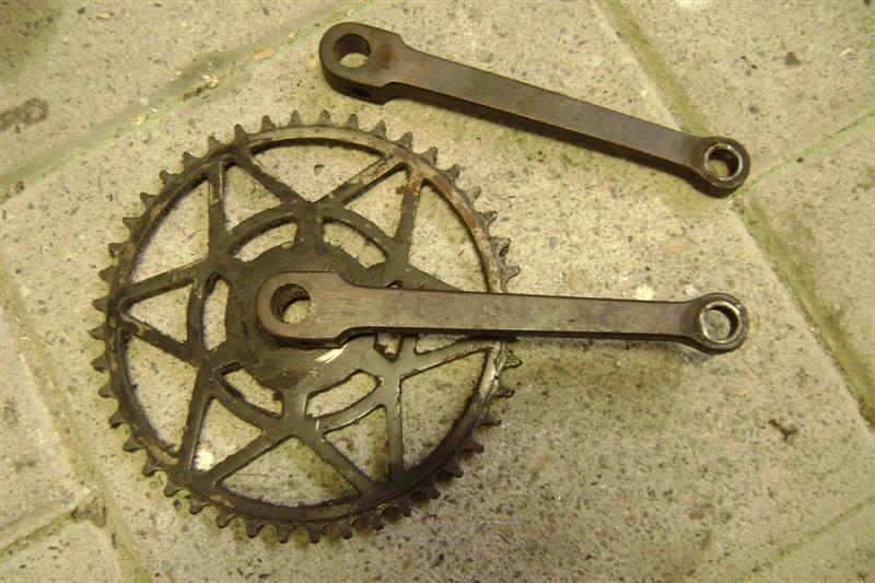

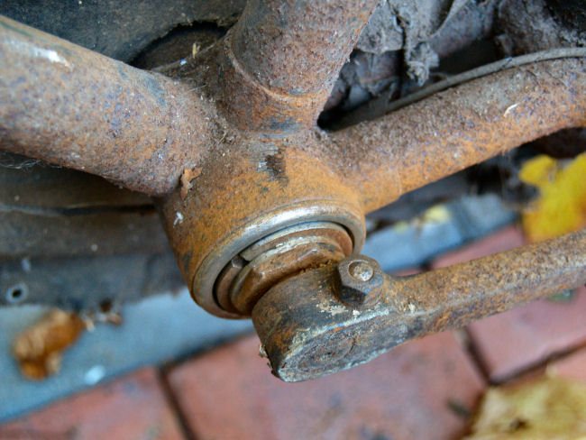

Er zit een thompson trapas in, helaas een reparatie exemplaar van Reich. Vanzelfsprekend zit er nog een smeernippel op de bracket.

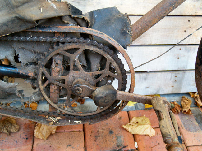

De cranks zijn mogelijk origineel. Deze zijn waarschijnlijk vernikkeld geweest. In ieder geval het kettingblad heeft nog een nikkellaag onder de zwarte verf. Erg mooie stervorm in het blad. Misschien een goede aanwijzing?

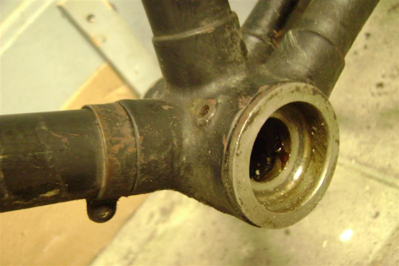

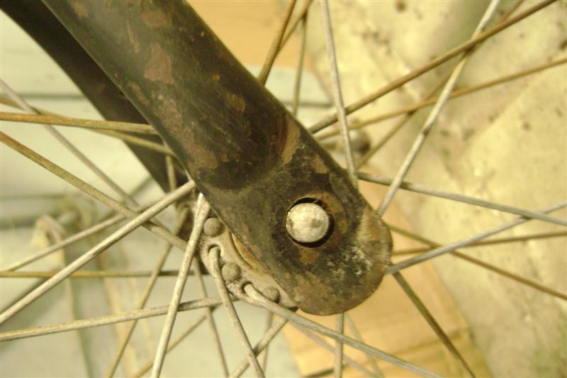

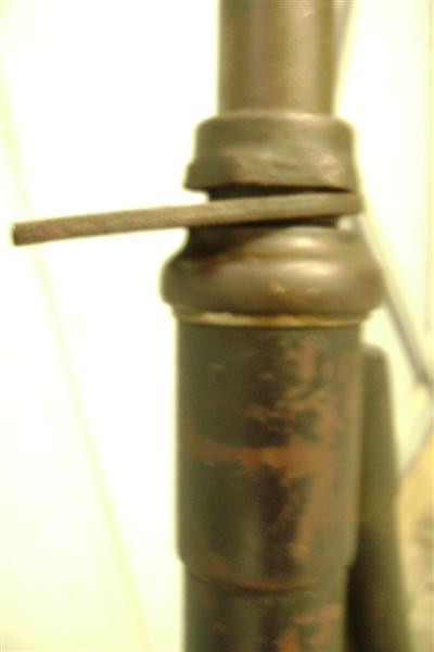

Het balhoofdstel is mogelijk origineel. ook dit is vernikkeld geweest. De lamphaak is helaas afgebroken waardoor ook hier geen merk kan worden gevonden.

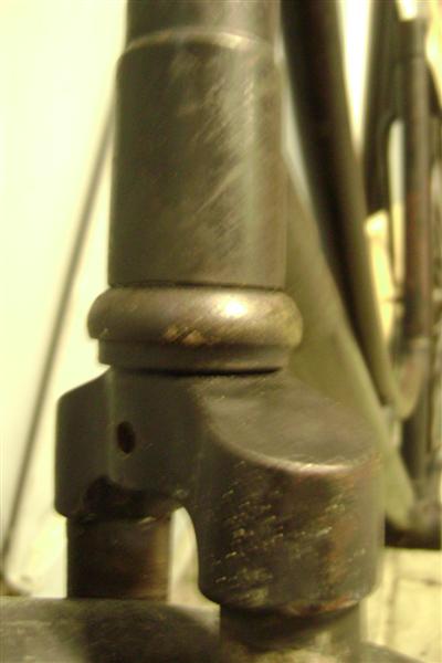

Op de vorkkroon zit geen losse kap. De vorm van de vorkkroon is vergelijkbaar met die van Gazelle.

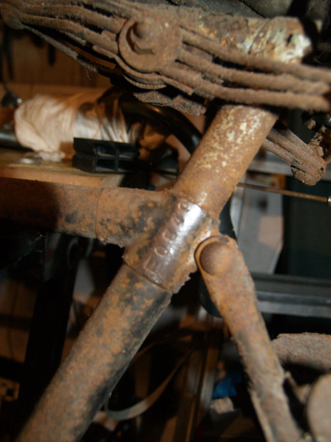

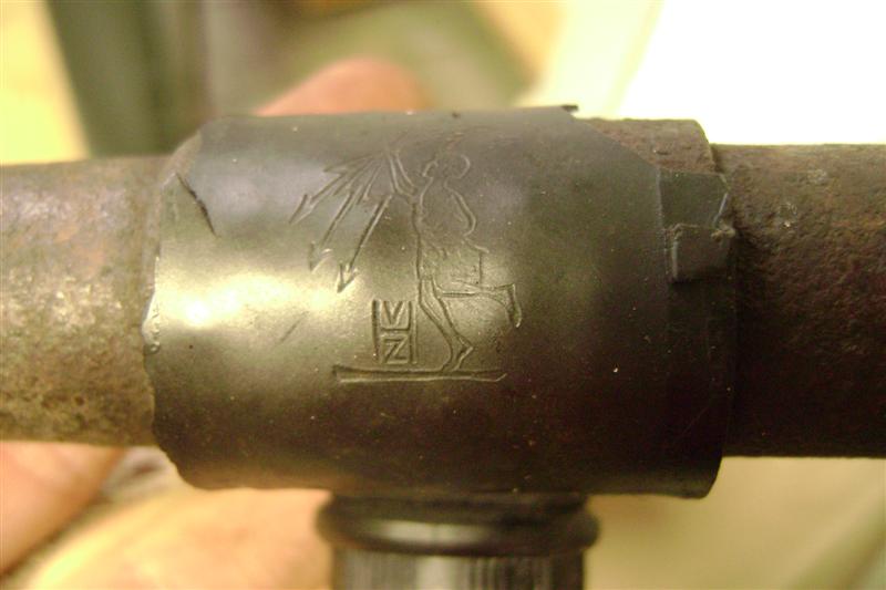

Het stuur is volledig met celluloid omtrokken geweest. Er staat nog een logo op het middenstuk (zie foto), met de letters Hvz, vHz of vzH.

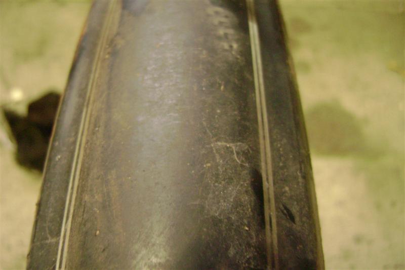

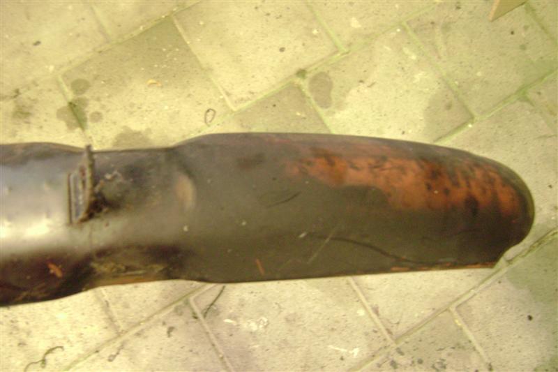

Het voorspatbord heeft een Gazelle-achtige vorm (het zou me niet verbazen als het een modern spatbord is van een Burco), het achterspatbord een Simplex-achtige vorm, zoals RS Stokvis ze ook gebruikte.

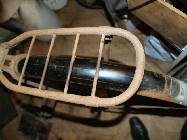

het achterspatbord heeft geen gaatjes voor touwtjesjasbeschermers, terwijl er wel speciale ogen voor zaten gemonteerd op de bevestiging van de staande achtervork. Het achterspatbord heeft wel dezelfde dubbele bies als het frame. Wat doet vermoeden dat het voorspatbord sowieso een vervanging is.

Dit is zo goed als zeker (of je kunt eigenlijk zeggen: zeker) een Germaan dan wel een door Germaan geleverd frame dat onder een grossiersmerk zou kunnen zijn afgeleverd. Een boeiend merk waarvan maar weinig verzamelaars een oud exemplaar bezitten.
Het framenummer is een beetje dubieus. Ik lees het eerste cijfer als een 0 waar nog een kleinere 8 of zelfs een S "onder" zit. Iets is er niet goed gegaan. Ik kan het nummer ook niet plaatsen/dateren maar de vorm van de overige cijfers klopt wel voor een Germaan.
Het lage frame - zou het kunnen dat de fiets ooit omgebouwd is? De verhouding zadelhoogte/stuurhoogte klopt totaal niet. Wat is de balhoofdbuislengte tussen de cups?
Het stuur is van Van Heijst & Zonen uit Den Haag. Ook zo'n roemruchte fabrikant waar je vrijwel niets meer van terugvindt. Probeer het logo te bewaren zou ik zeggen.
Nog twee vragen. Wat is de cupmaat van de trapascups? En zou je nog een foto van de spatbordstang van het achterspatbord kunnen maken? Het profiel van het achterspatbord komt trouwens ook niet helemaal duidelijk over op de foto. Het lijkt niet echt op het Simplex-profiel.

Ik twijfel aan de originaliteit van beide spatborden. Het achterspatbord zou nog origineel kunnen zijn, maar er zijn wel wat rariteiten.
Vooral het ontbreken van gaatjes in het achterspatbord voor jasbeschermers en de stangen die 'gewoon' met twee boutjes vastzitten (is bijvoorbeeld bekend of Germaan vaste stangetjes monteerde, of holle spatbordstangetjes als nu gebruikelijk zijn?). Ook is er een op het eerste gezicht origineel gaatje voor de bedrading in het spatbord, wat ik me niet kan voorstellen bij een fiets van deze leeftijd.
De spatbordstangen zijn van het allergoedkoopste model. Gebogen plaatstaal, zeg maar een parabool als doorsnede.

Ik heb het balhoofd opgemeten. Tussen de cups meet dit 25.5 cm.
De cups van de trapas zijn 45mm.

Dus toch een wat korter balhoofd dan normaal, misschien is de framehoogte dan wel origineel en is er niets aan verbouwd. Bij Germaan waren de standaard-framehoogtes voor damesfietsen in de jaren twintig 56/58,5/61 cm. Onder de extra's worden wel hogere (heren)frames genoemd maar geen kleinere. Desondanks kan dit natuurlijk wel in de fabriek zo gebouwd zijn.

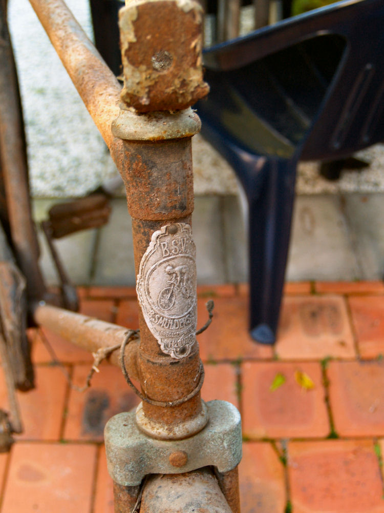

Ik heb een opafiets van het Tilburgse merk BSV uit 1940. Via fietser weet ik, dat de basis van de fiets een Germaan is. Maar hij is vrij roestig, dus ik weet niet of je veel aan de foto's hebt :mrgreen: Maar ik zal er wat plaatsen ;)
