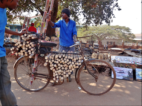

Wat een prachtige fietscultuur hebben ze daar :!:
't Is echt leuk om te zien hoe ze er daar mee bezig zijn.
Vooral hoe ze daar 'transportfiets' interpreteren 8-)

Ze gebruiken fietsen om alles te transporteren in Malawi. Benzine is duur dus de meeste mensen hebben een fiets ipv motor of auto.
De fietsen zijn behoorlijk degelijk, tot nu toe is alleen het metaal van mijn trapas bezweken.
