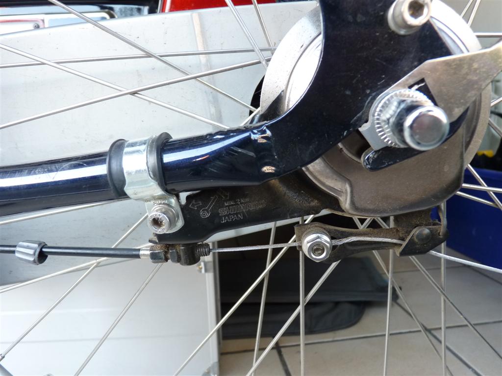

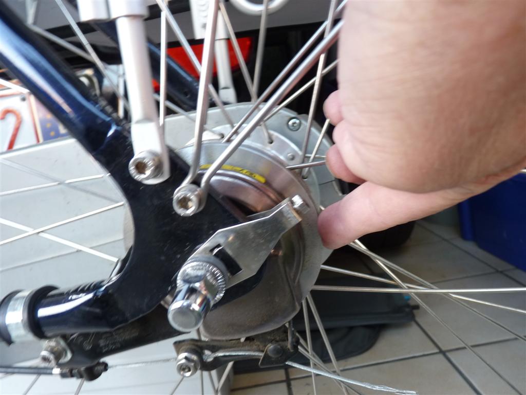

Op mijn fiets is op het achterwiel een aluminium schijf dat wat los is gekomen.

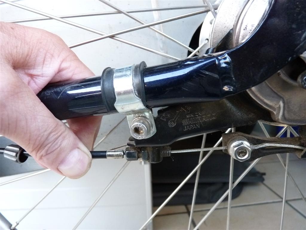

hier een paar foto's :
- uit
- rem achterwiel.JPG (93.74 KiB) 10336 keer bekeken
- in
- rem achterwiel (2).JPG (100.17 KiB) 10336 keer bekeken
- waar mijn vingen is dit aluminium schijfje
staat los? - rem achterwiel (1).JPG (92.59 KiB) 10336 keer bekeken

Dag Pinokkio,
Deze remmen zijn geen trommelremmen maar rollerremmen. De schijven van aluminium dienen voor een betere warmte afvoer.
Ze zitten soms wat los en rammelen wel eens. Maar er is geen schade of verlies van remwerking. Dit soort remmen is pas een jaar of 15 op de markt en valt nog niet echt onder de belangstelling van liefhebbers van "de oude fiets". Er is niets mis met de remmen!
Groeten, Wiel
Groeten, Wiel

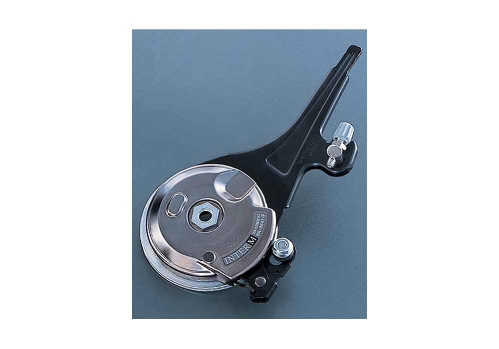

Dag Pinokkio,
Shimano Rollerbrakes is de naam die de fabrikant er aan geeft.
De vakhandel gebruikt die Engelse term gewoonlijk ook.http://www.shimano-benelux.com/publish/ ... type-.html
Groeten, Wiel
Groeten, Wiel

Re: Trommelremmen
Als de schijf los is van de rest van het systeem dient de rem vervangen te worden.
Als er speling op de schijf zit kan dit onderdeel zijn van de werking van het systeem, de schijf dient slechts voor koeling.
Re: Trommelremmen
Dit zijn mijn voorste remmen.
In de naaf zit een dynamo voor 6V 2,4W
INTER M BR-IM41-F
INTER M BR-IM41-F
- Shimano Nexus BR-IM41-F Roller brake
- BI_BRIM41F_2003[1000x700].jpg (179.98 KiB) 10276 keer bekeken
