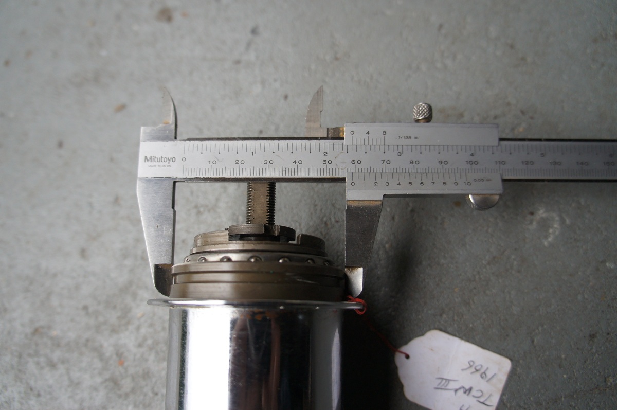

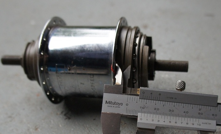

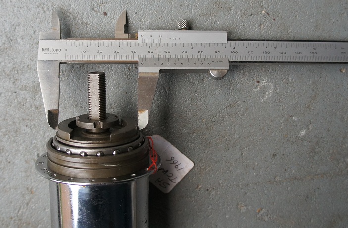

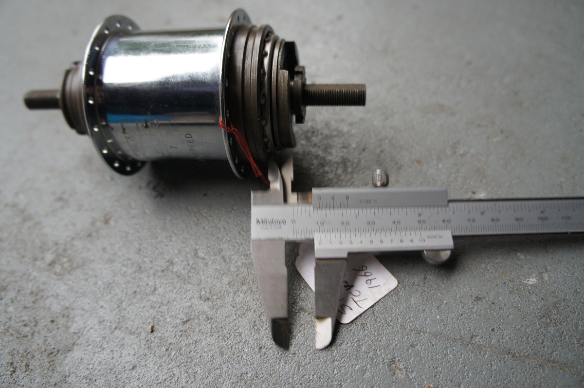

Deze naaf is volledig gereviseerd en bijna klaar voor gebruik, alleen mis ik het afdekkapje aan de kant van de remhaak.
Het is een TCW naaf van 1966, dit is de 3de generatie TCW naaf. Weet niet of het kapje hetzelfde is als de eerdere TCW naven.
Ter info: TCW is een soort AW naaf met een ingebouwde terugtraprem.
Het kapje is iets groter dan de gebruikelijke formaten.
Ik heb hier en daar gezocht, maar het is een kapje dat je niet snel tegen komt.
Mocht iemand mij hieraan kunnen helpen.
Hierbij enkele fotos met afmetingen.
Mvg,
Ed.

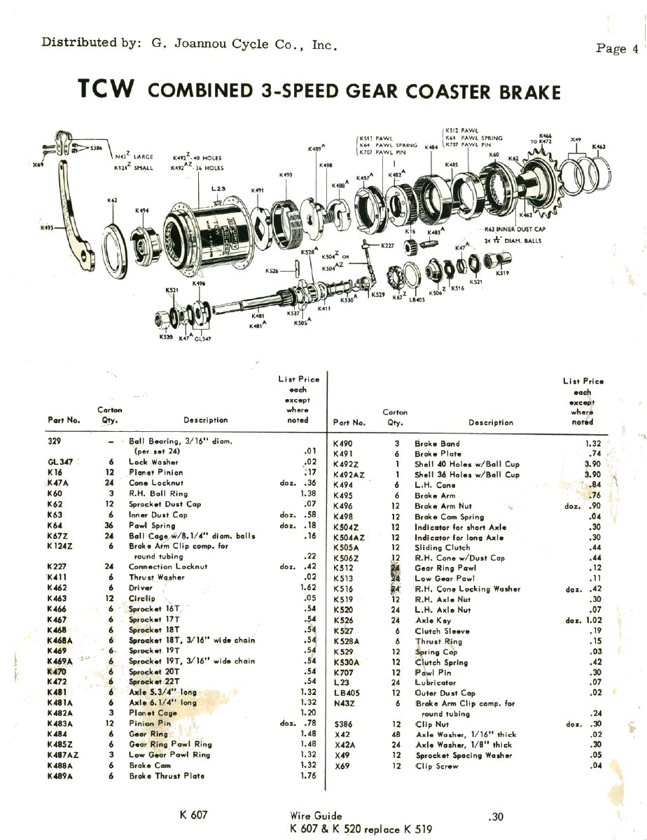

Hallo,
Een tekening heb ik wel.
Ik heb ook nog een TCW liggen, ik zal kijken wat daarop zit als ik even tijd heb.
Hans080
Hans080
- Onderdeellijst Sturmey Archer TCW (oude nummers)
