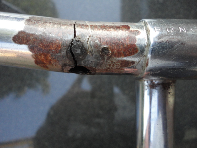

Enige tijd geleden heb ik een Fongers fiets gerestaureerd. Zie mijn eerdere berichten in de rubriek Even voorstellen. Toen ik deze fiets kocht was het stuur al een keer gelast. Nu is het weer gescheurd. Ik ben dus op zoek naar een ander stuur. Als iemand dit type heeft liggen neem ik het graag over.

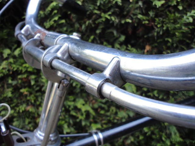

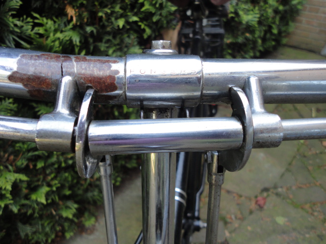

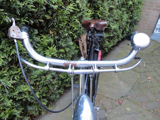

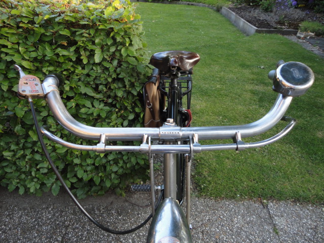

Ik ben er via Marktplaats in geslaagd een vervangend stuur te kopen. Dat was een stuur zonder de stangenremmen, maar wel 'geschikt voor'. Het ging er ook om het goede type te pakken te krijgen, want er zijn ook andere sturen gebruikt door Fongers. Zie hierboven. Het bleek nog niet zo gemakkelijk om de stangenremmen over te zetten. De nokken zitten namelijk geschroefd in een losse contramoer op een plaatje. Dat plaatje moet dus in de buis van het stuur. Het is dan de kunst om de contramoer precies voor het gat te krijgen en te houden. Het kostte dus een avondje prullen, maar het resultaat is dat ik weer kan fietsen. Hierbij een foto van het nieuwe en het oude stuur. Je ziet dat het oude stuur behoorlijk is gescheurd. Als iemand hier iets mee kan doen hoor ik het wel. Zo niet dan gaat het bij het oud ijzer. Bedankt voor de tips.
nieuw stuur met oude stangenremmen
het oude stuur
het oude stuur
