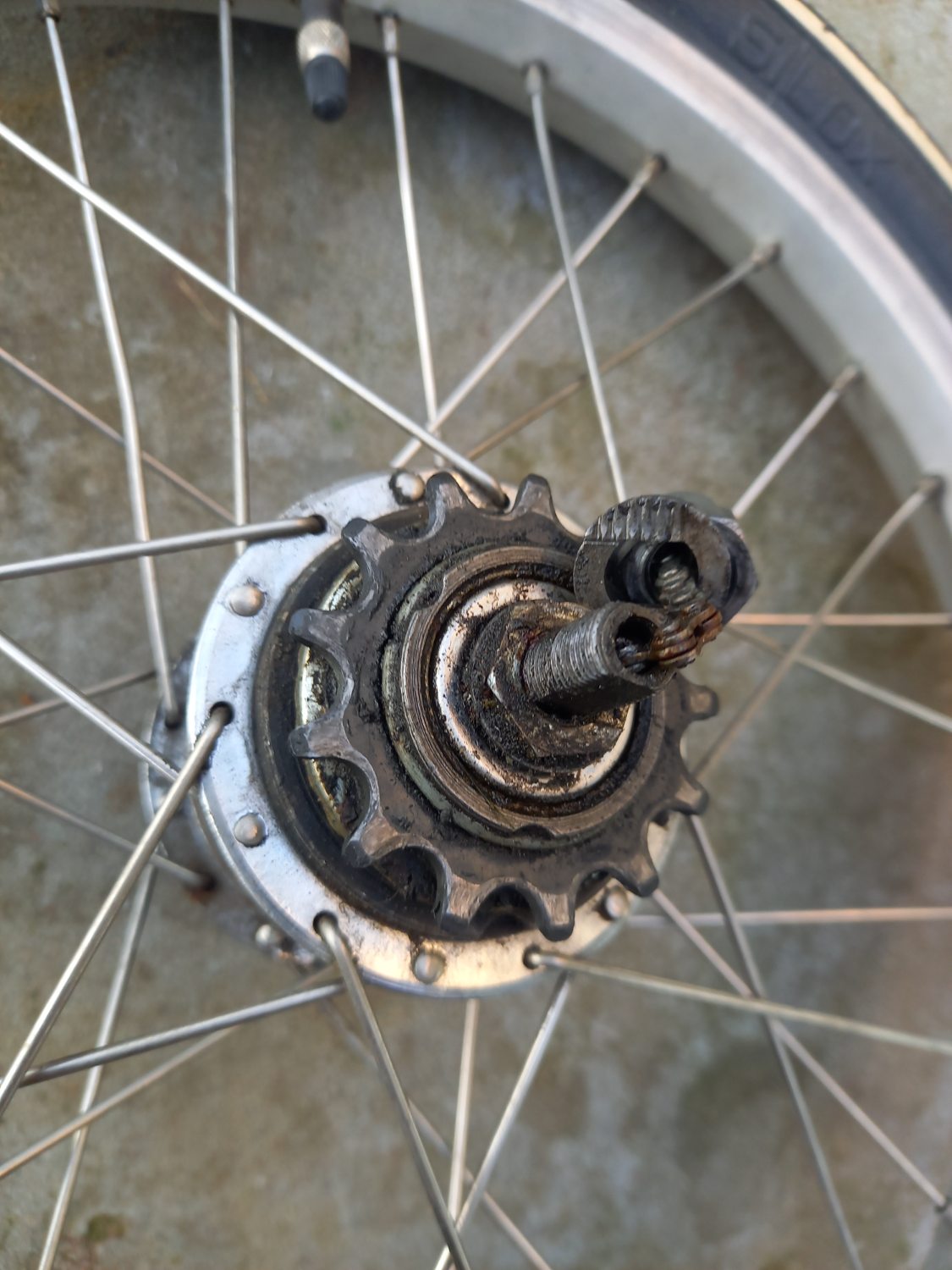

De achternaaf "rommelt" als ik het wiel vrij laat lopen.
Hoe dit op te lossen?
Stift verwijderen en dunne olie er in laten vloeien?
Sturmey Archer 3 versn. naaf
Zie foto
Fijne dag nog!
Groeten, Wim

Zal het grote diameter lager zijn achter het tandwiel. Ik zou de hele naaf uit elkaar halen, maar je kan beginnen met het verwijderen van het tandwiel en de stofkap, en er op die plek motorolie oid ingooien

De naaf uit elkaar halen of laten halen is naar mijn mening de enige optie.
je kan er olie in laten lopen maar als er iets kapot is gaat dat natuurlijk niet helpen.
als u het niet zelf kan is het advies, zoek een ouderwetse fietsenmaker op die kan het oplossen.
