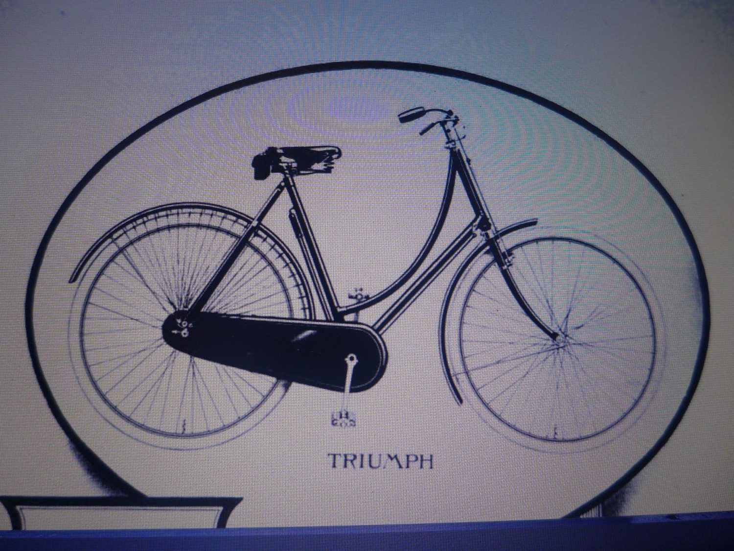

Hoi Silke, Ik denk dat het een Triumph is.
Zij hadden een periode rond 1900-1910 de bocht in het frame zonder mannetje naar de schuine buis.
Ook de spatbordstangen zijn typisch Triumph met het aangesoldeerde oog bij de wielas.
Bovenste balhoofdmoer lijkt er ook weer sterk op.
Ik kan morgen wel een foto maken omdat ik ongeveer zo`n fiets heb staan.
Catalogus uit 1910 hieronder . De catalogus uit 1908 laat nog een kort voorspatbord zien Groeten,

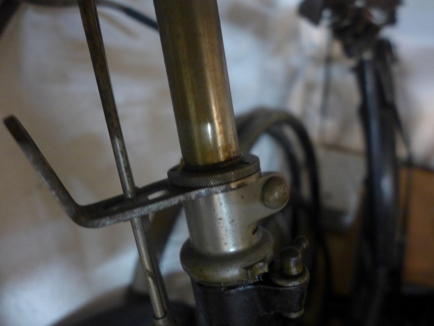

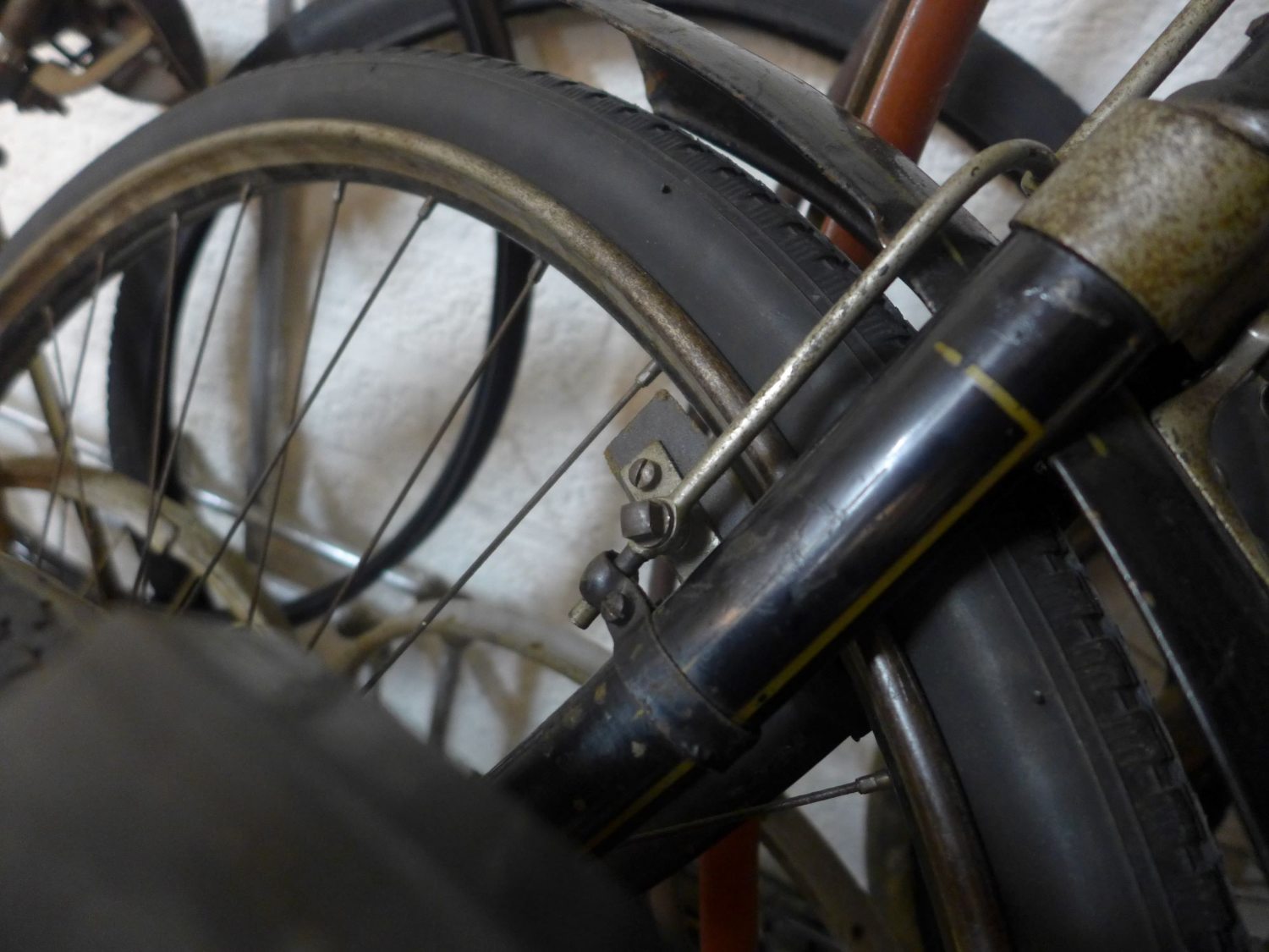

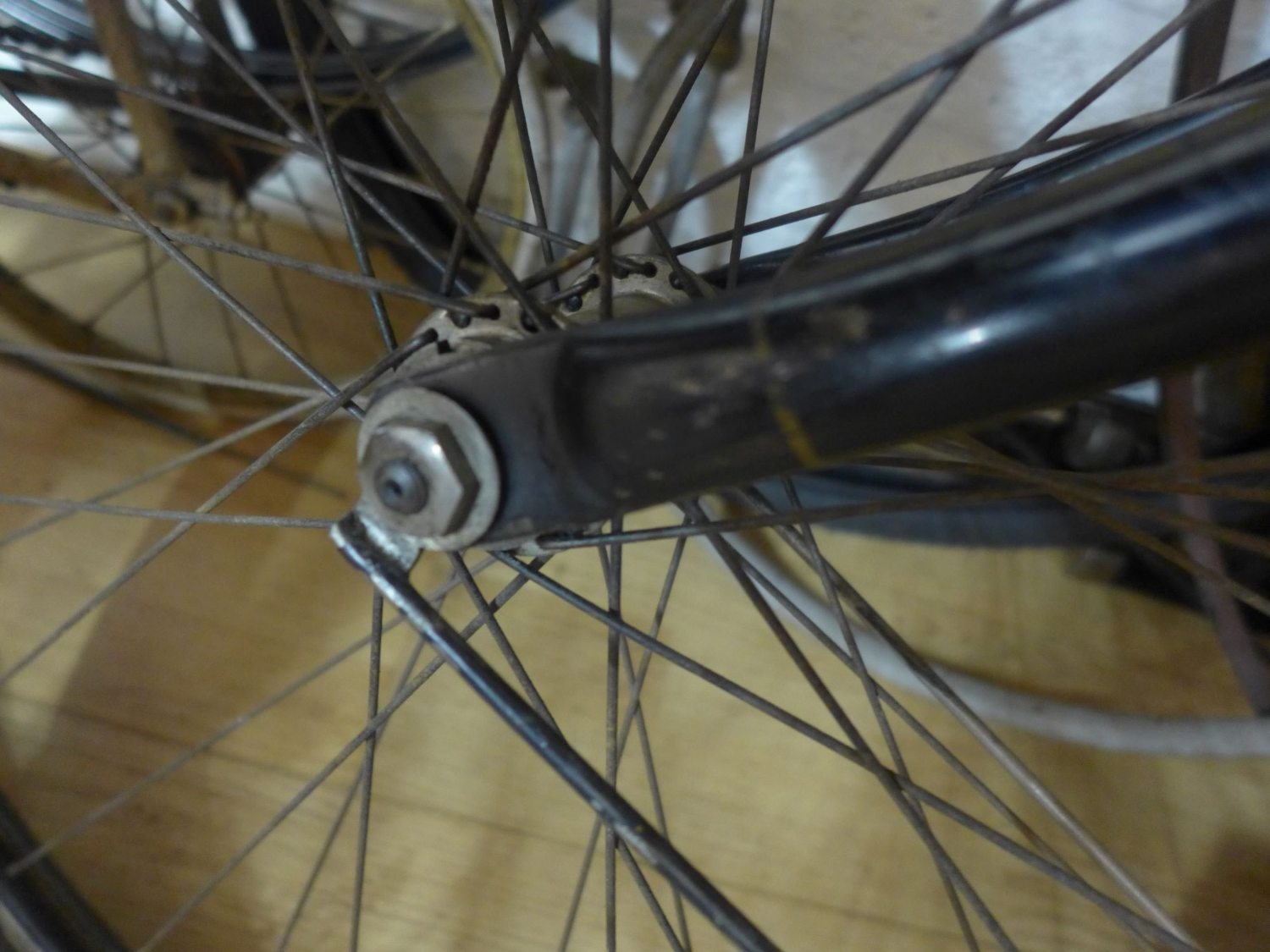

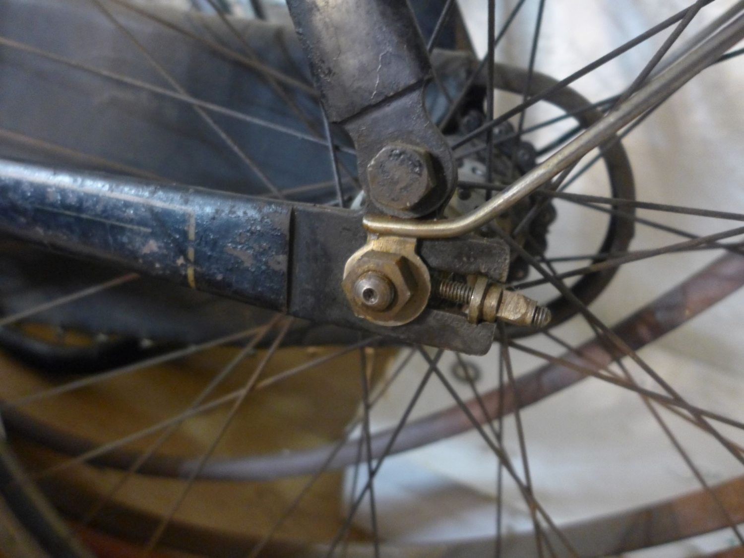

Sil, Bij deze wat fotos van Triumph.
Het lukt zeker niet altijd om een fiets te identificeren maar soms heb je geluk.
De voorrem komt trouwens ook wel overeen naar mijn idee.
De Triumph op de foto heeft ronde spatborden waar Triumph `s vaak van die hoekige spatborden hebben.
Dat heeft te maken met het model. De fiets van de foto is een model special Triumph no 24 mogelijk bouwjaar 1906 tot 1909.
