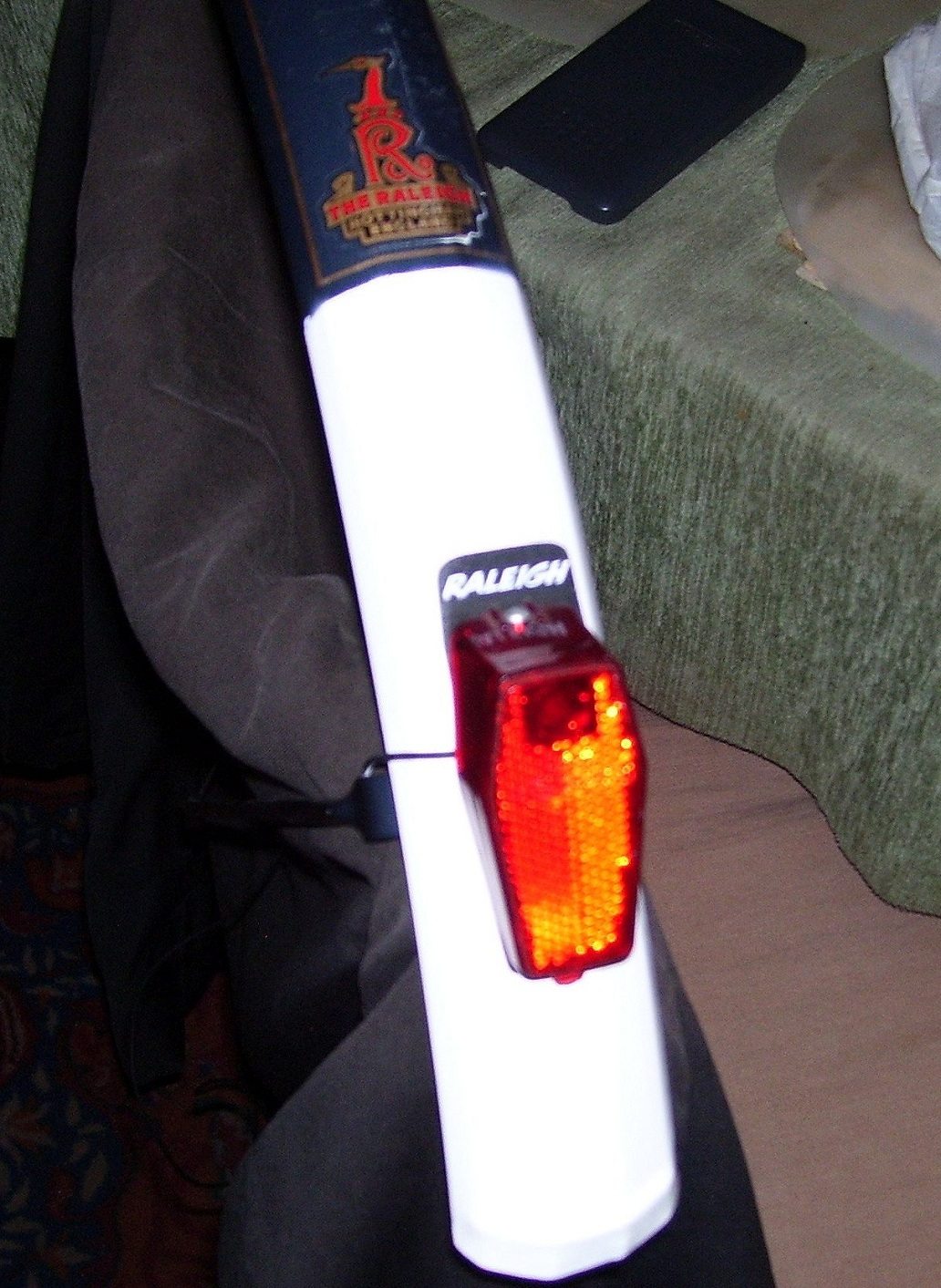

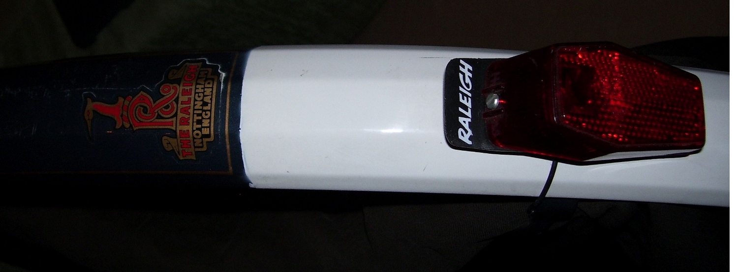

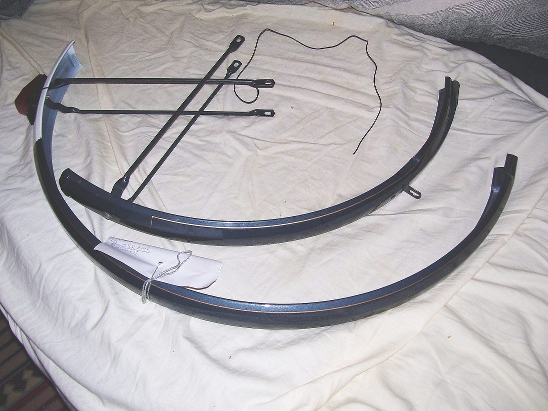

Waar zouden we wezen zonder marktplaats......
Vandaag twee spatborden (voor en achter) van Raleigh binnengekregen. Een eigenaardige grijs-blauwe
Raleighkleur met gouwe bies, en: 26 inch. Gloednieuw en ben er blij mee. Ook goed voor de BSA. Ben een nieuwsgierige mens dus achterlichtje open gemaakt, lampje er uit, in heel kleine lettertjes ,, OSRAM 6V. 0,6 W. '' Ik denk van midden
jaren `80.
