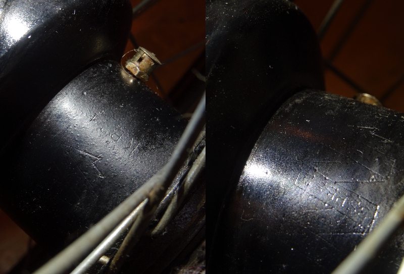

Afbeelding
De Torpedo Universal Dreigang
De FM lijkt erg op de AW, maar dat staat gewoon in de naafhuls ingeslagen.
